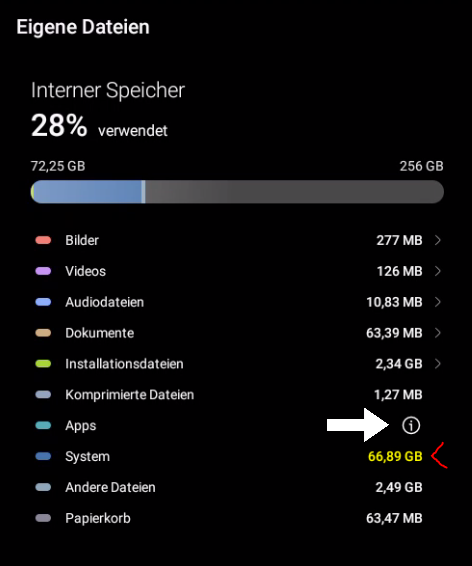

Seit dem Black Friday nutze ich auch das S21 FE (SM-G990B2/DS). Jetzt ist mir aufgefallen, dass 66,89 GB Speicher für das System blockiert sind. Das sollten ja eigentlich nur gut 30 GB sein, oder? Hat das noch jemand festgestellt? Es könnte sein, dass das seit dem Update auf Android 13 der Fall ist.
Natürlich habe ich schon mehrmals einen Neustart gemacht. Es ist nichts gerootet oder sonstwie verändert.
Die Suche hat mich weder hier im Forum noch im Netz weiter gebracht. Hat hier jemand eine Idee, was ich tun könnte, um das zu normalisieren?

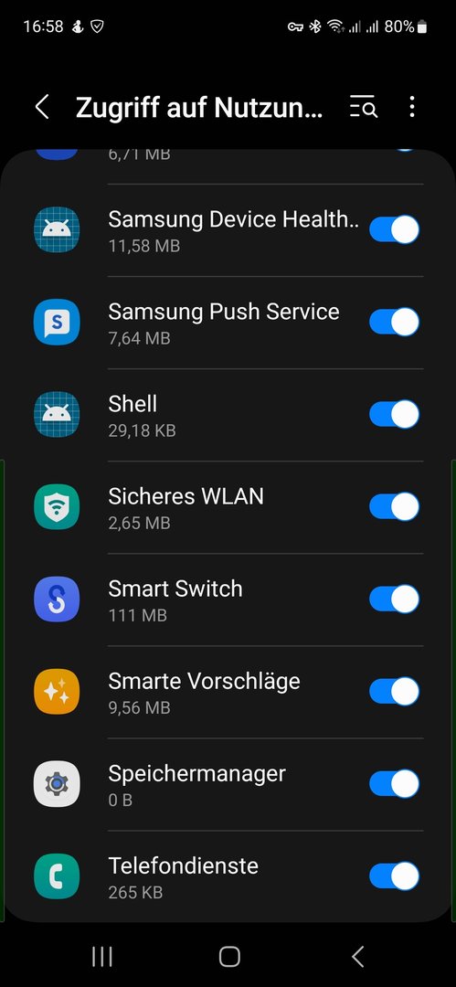

@vipro
Drück mal auf das "i" hinter Apps und erteile die erforderliche Berechtigung.

@vipro

Habe ich gemacht, nahezu alle Apps haben (und hatten) den die Zugriffsberechtigung, insbesondere auch der Speichermanager 🧐
Aber gut, dann sind das wohl die App-Daten. Erscheint mir immer noch krass viel, aber insbesondere DJI langt da ja ordentlich zu. Danke an die Rückmelder!

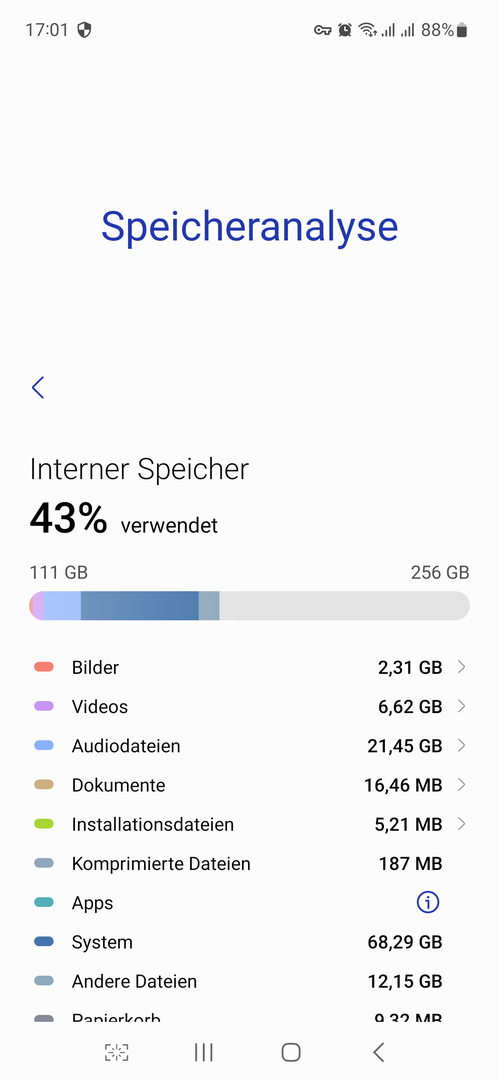

Also ich blamieren mich wohl gerade, aber was soll ich denn noch freigeben?
Bei mir auch fast 70 GB, siehe Screenshot.

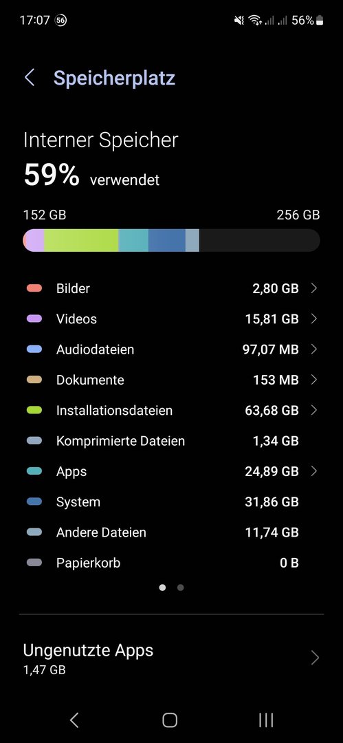

@vipro
Du sollst auf das "i" tippen.
Das sollte dann so aussehen:

@GigaTom
O.k., das hatte ich zuerst falsch verstanden. Jetzt sind es knapp unter 40 GB.
