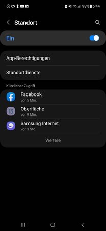

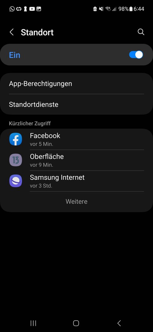

System App "Oberfläche" auf dem S21 FE ruft alle paar Minuten meinen Standort ab

Habt Ihr das Problem auch und wie könnte man es lösen? Der App kann man die Standort Berechtigung leider nicht entziehen.

@Julian23
hab ich bei mir am S20FE gar nicht in der Liste.
Hast du vielleicht ein Widget für Wetter o.ä.?
Oder eine Routine eingerichtet die den Standort als Wenn Bedingung hat?
Reaktionen: Julian23 und GigaTom

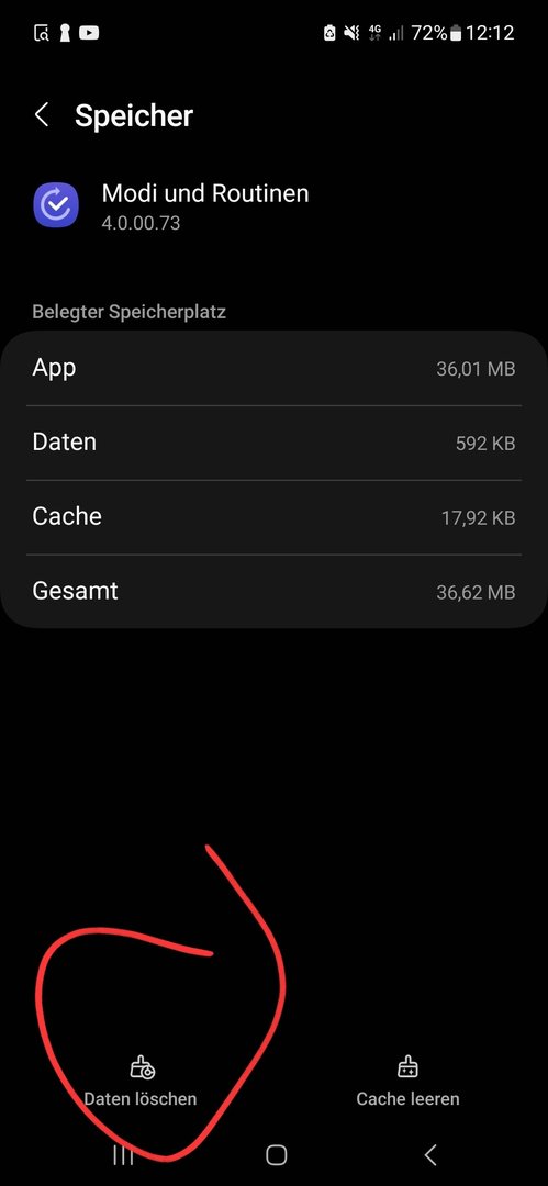

App "Modi und Routinen" zurückgesetzt,
Wie hast du das gemacht?
Über Einstellungen - Apps - Systemanwendungen anzeigen - Modi und Routinen - Speicher - Daten löschen.

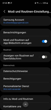

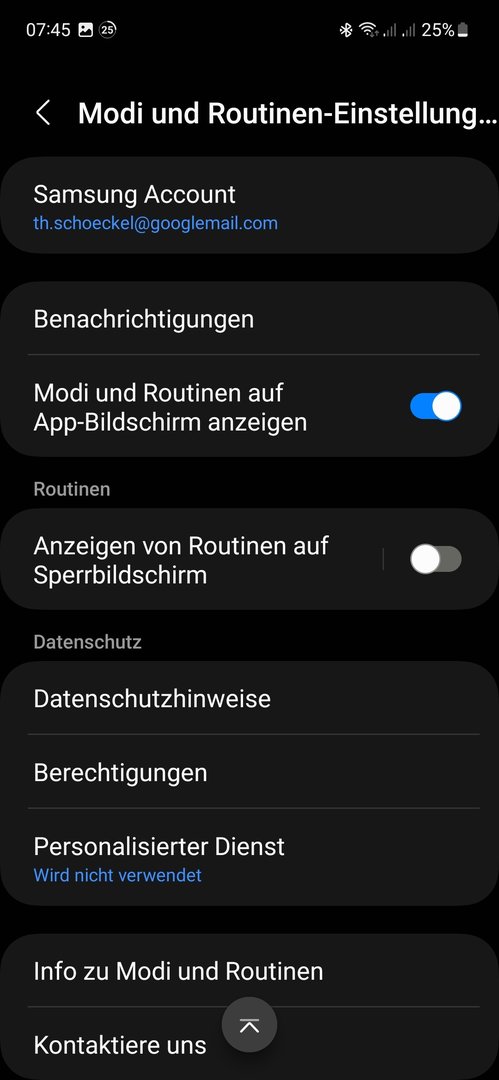

Das wäre der übliche Weg. Den gibt's aber doch nicht mehr? 🤔

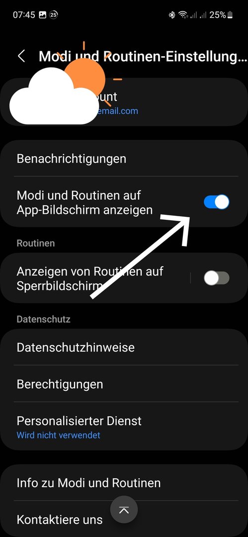

@GigaTom Im App Drawer lage auf die Verknüpfung tippen und sann aufs "i".
Reaktionen: GigaTom
@KnudBoerge
Die App taucht bei mir im App Drawer nicht auf. 🤷‍♂️
Komisch, du hast die Anzeige laut deinem Screenshot aber aktiviert. Dort mal an und aus. schalten.
Reaktionen: GigaTom
@KnudBoerge
Hat geklappt, danke.

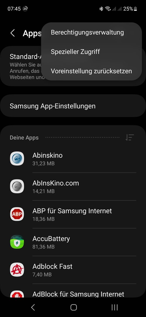

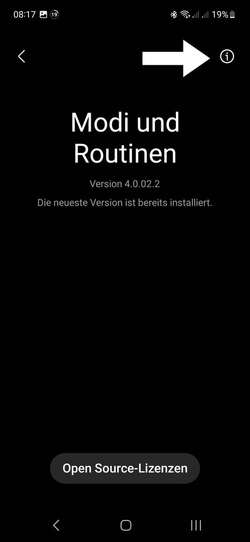

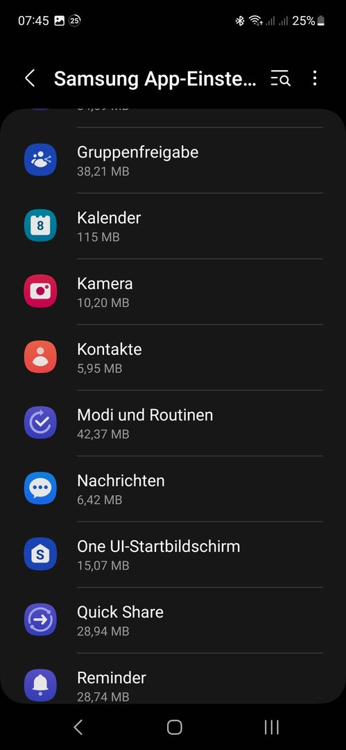

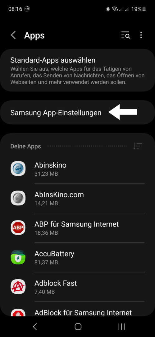

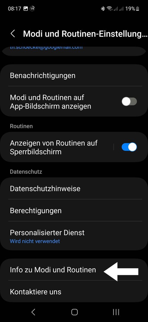

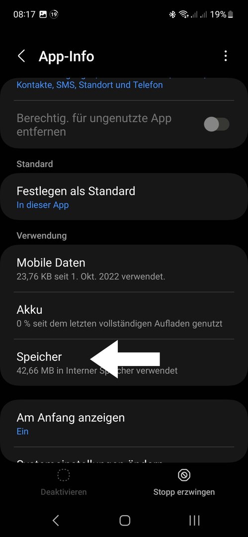

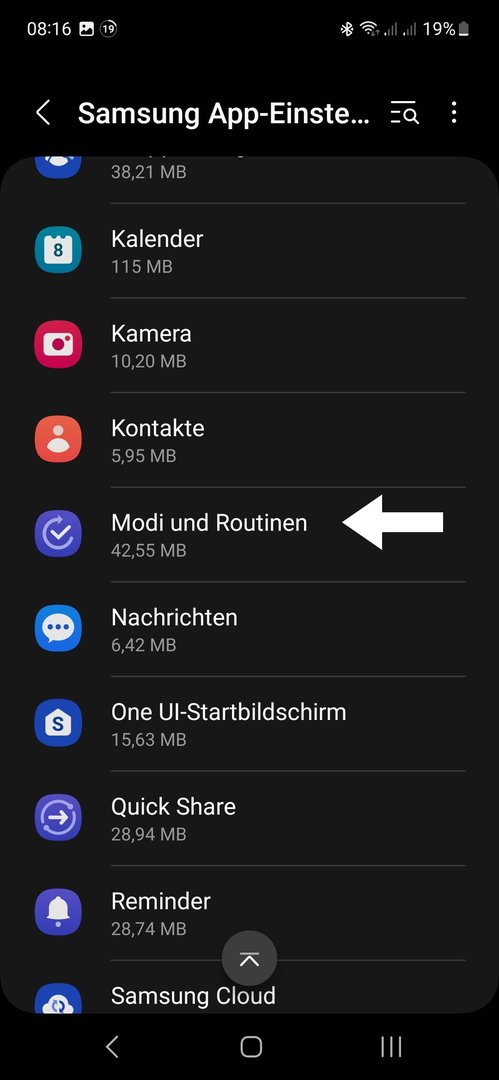

Hab aber auch folgenden Weg gefunden:
@GigaTom
Wieso nicht so wie üblich?
Einstellungen - Apps - Modi und Routinen - Speicher.
Dein Fehler war oben auf Samsung App Einstellungen zu tippen, aber du willst ja nicht zu den Einstellungen der App sondern zu den App Infos.
@maik005
Weil das so nicht mehr funktioniert. Zumindest nicht beim S21 FE mit dem neuesten Patch.
Die App "Modi und Routinen" ist nur noch über die Samsung App Einstellungen erreichbar.
