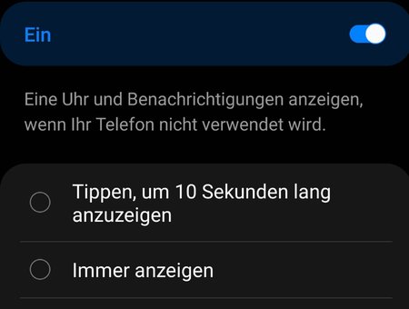

Die Einstellungen beim AOD bist du schon durchgegangen (bei mir funktioniert das inkl. Uhr einwandfrei)
Moin, steht es in den Einstellungen auf "immer anzeigen" ?
Bearbeitet von: hagex - Grund: Bild verkleinert. Gruß von hagex
