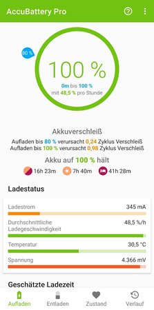

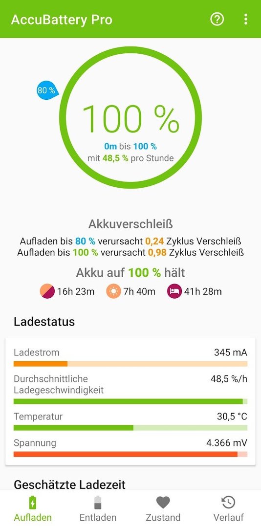

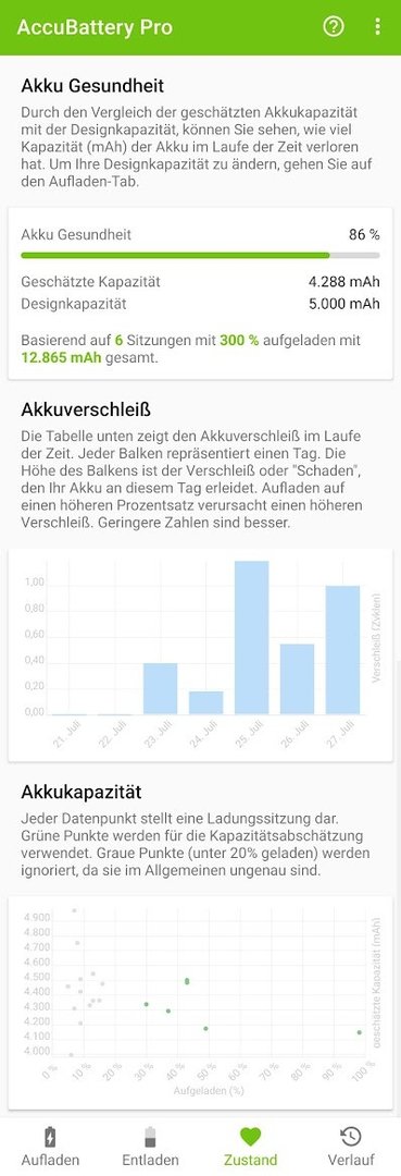

So heute habe ich es einmal "leer" werden lassen, bis herunter auf 5 Prozent, dann von der Arbeit nach Hause 43km und daheim war es dann komplett aus. Angesteckt mit Original Samsung Ladegerät und die Anzeige ging bei 1 Prozent los, mach ich ja sonst nie. Der Wert wie man sieht wurde ja noch schlechter. Des sind ja 14 Prozent nach 14 Monate, ist das nicht ein bisschen viel?
Wie ist Eure Erfahrung bisher.
Ich kenne dass so nicht bei meinen anderen Geräten.
Ansonsten ist das S21 Ultra aber genial. Nie ein besseres Smartphone besessen.
Anscheinend habe ich Pech bei meinem Akku oder ist es bei Euch so ähnlich?

@soare74
du hast nicht getan, was ich dir gesagt habe.
maik005 schrieb:
Entlade das Gerät auf 5-10% Akkuladung.
Dann mit laufender App an das Netzteil anschließen, warten bis es 100% erreicht hat (85% Ladebegrenzung in den Einstellungen deaktivieren) und dann weiter warten, bis im Aufladen-Tab der "Momentan" Strom bei <50mA ist.
Dann kannst du im Aufladen Tab die geschätzte Kapazität ablesen
das
Was habe ich denn nach deiner Meinung nicht getan?
Bearbeitet von: SgtChrischi - Grund: Bitte keine Direktzitate, Gruß SgtChrischi
@soare74 habe ich doch geschrieben
@soare74
Dein Ladestrom war noch bei 345 mA.
Reaktionen: maik005
@WolfgangN-63
und nicht im Aufladen Tab geschaut.
Reaktionen: asti und WolfgangN-63
WolfgangN-63 schrieb:
@soare74
Ja ist ja normal, wenn ich das S21 aktiviere dann erhöht sich der Ladestrom zwangsweise wieder weil es ja noch am Stecker hängt.
maik005 schrieb:
@WolfgangN-63
Doch links ist der Auflade Tab und rechts ist der Zustand?
@soare74
1. Nein ist nicht normal. Dann war der Akku nicht voll.
2. Im Aufladen Tab unten.
Das macht nebenbei gesagt auch überhaupt keinen Sinn.
Es wird nicht der Strom gemessen der vom USB Kabel kommt sondern nur der Strom direkt am Akku.
Also der, der in den Akku fließt oder aus dem Akku entnommen wird.
Nicht der Strom, den das Gerät über USB Kabel oder QI Ladestation aufnimmt.
Reaktionen: WolfgangN-63

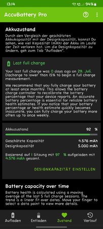

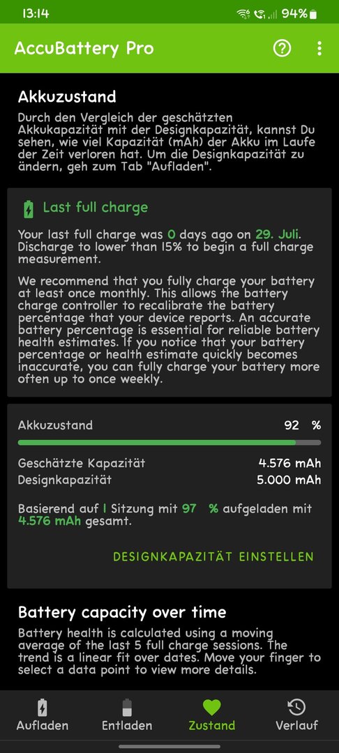

Hab ab 3% eingesteckt zu laden über Nacht
Hab anscheinend noch 4.500mah übrig. Schon madig da das Handy von Dezember 21 ist.

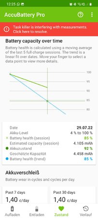

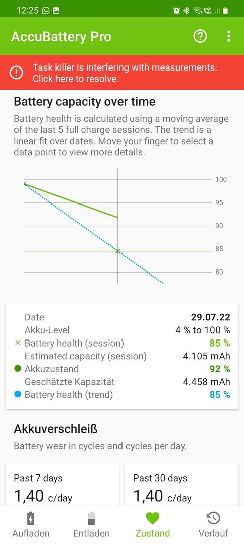

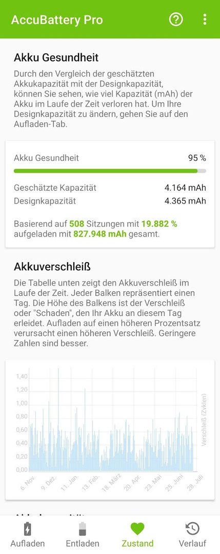

Danke erstmal. Anbei das Fold 2 nach 18 Monaten.
sagt leider wieder wenig aus.
sage ich nicht ohne Grund.
Das wurde auch in der AccuBattery Beta verändert, dass nur noch die letzten Ladevorgänge für die Akkugesundheit genommen werden.
Es macht ja auch keinen Sinn, alle Ladevorgänge seit Beginn für die Akkugesundheit zu nehmen. Man will ja wissen, wie gut der Akku aktuell noch ist und keinen "Durchschnitt" über die ganze Lebenszeit.

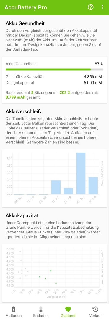

Ich denke nicht, dass man sich generell auf solche Apps verlassen kann..
Sie können evtl. eine grobe Schätzung abgeben, aber mehr auch nicht.
Am Ende verunsichern sie nur..

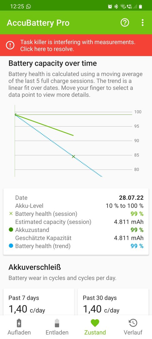

Hab mal die Daten von 2 (kabellosen) Ladevorgängen angehangen, alleine da sind sieht man schon, wie unterschiedlich das Ergebnis ausfallen kann..
(Ich hab die Kapazität nicht manuell auf 5000mAh geändert, sondern bei den 4855mAh belassen 😉)
@pleitegeier
dabei benutzt?
@maik005 nope, beide Male im Flugmodus einfach liegen gelassen.
@pleitegeier
interessant, habe ich so noch nicht gesehen, bei keinem Gerät bisher.
allein schon, dass in Android weniger Kapazität angegeben ist als die, mit der der Hersteller wirbt sollte einem zu denken geben. Das war früher nicht so.
Außerdem ist es doch auch unsinnig weil Kund:innen am Ende davon nichts haben.
