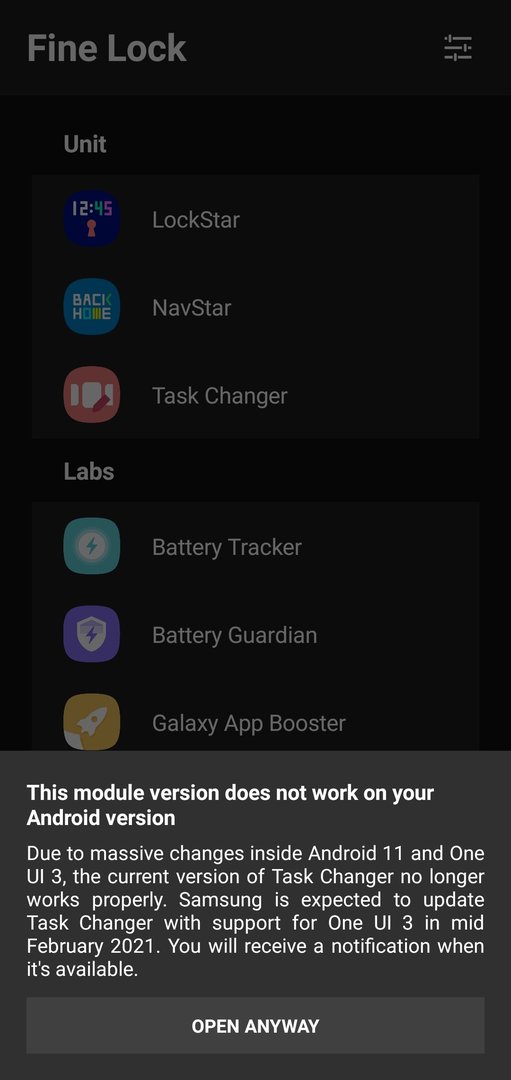

Also laut App kommt die Meldung das mitte Februar kommen soll
@luca.pescolino wo siehst du das wenn ich fragen darf, weil ich nichts sehe
Wenn du auf Task changer drückst kommt die Meldung das es nicht kompatibel ist und mitte Februar erwartet wird
Bearbeitet von: hagex - Grund: Bild verkleinert. Gruß von hagex
@luca.pescolino was für eine app ist das?
Fine Lock
@luca.pescolino ja ok ist nicht die offizielle app

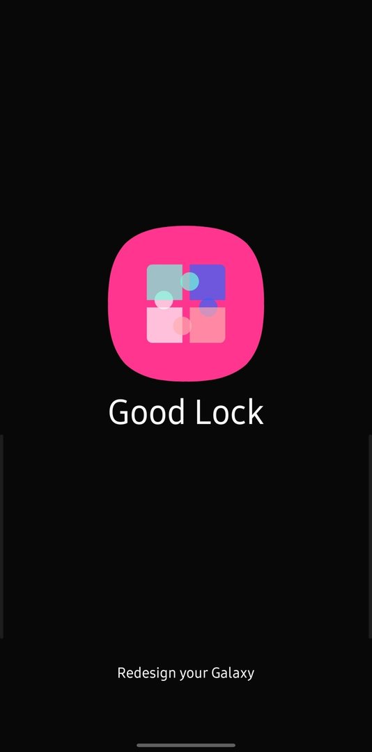

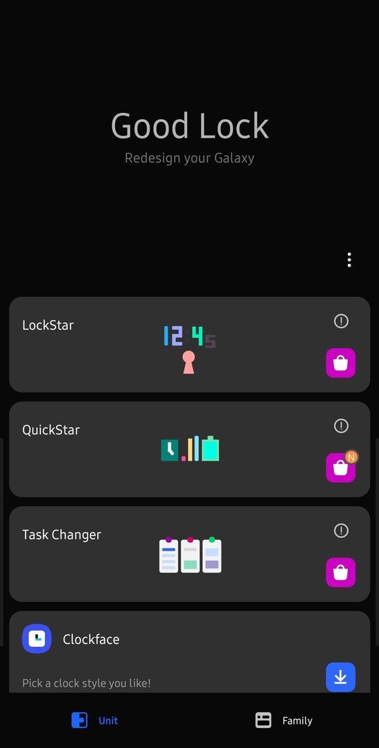

@BitterLemon wie nicht die offizielle App, wo ist die offizielle und was soll der Unterschied sein
@luca.pescolino offizielle ist im Samsung Store und heißt Good Lock
