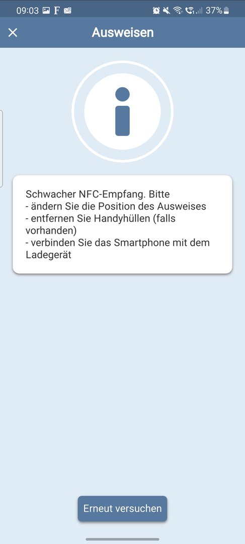

ich habe die AusweisApp2 und ID Wallet installiert, bekomme es aber nicht richtig zum Laufen bzw. Apps stürzen ab.

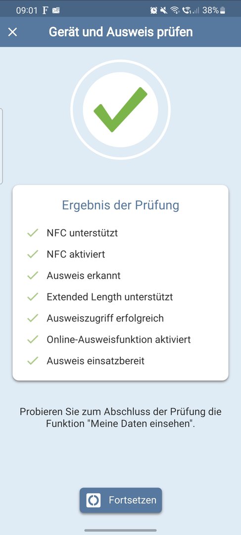

AusweisApp2:
Gerät und Ausweis prüfen funktioniert ohne Fehlermeldung
Gehe ich auf meine Daten einsehen, wird 4 mal versucht die Verbindung herzustellen, anschließend kommt diese Fehlermeldung
Position des Ausweises geändert, Handyhülle entfernt und ans Ladegerät angeschlossen. Hat leider nichts gebracht.
Versuche ich es erneut, stürtzt die AusweisApp einfach ab.
ID Wallet lässt sich starten, dann allerdings nicht mehr bedienen.
Daten löschen und Cache leeren bei beiden Apps hat nichts gebracht.
Hat jemand vllt. noch eine Idee?
