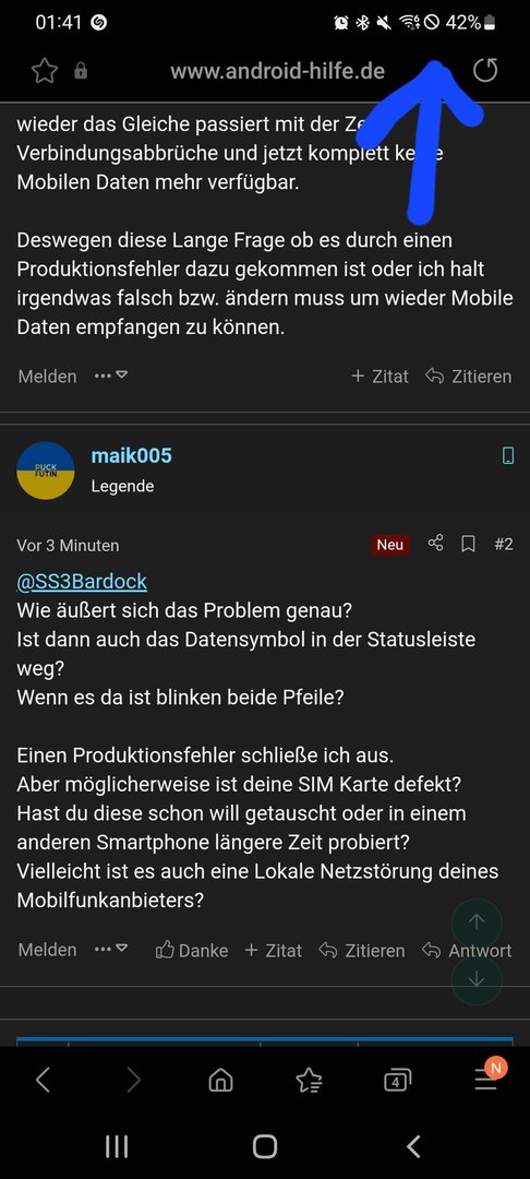

@maik005 Also wie gesagt erstmal empfange ich es ganz normal Mobile Daten, Balken halt je nach Empfang was klar ist, beide Pfeile durchgehend am Leuchten, dann nach ner Weile jenachdem 2-6 Wochen nach der Reparatur bekomme ich immer öfters Verbindungsabbrüche und dann ung. 2-3 Monate nach der Reparatur kann ich gar keine Mobilen Daten mehr empfangen sondern der zeigt mir nur noch das kein Netz verfügbar ist.
Edit: Achja die Sim Karte funktioniert ganz normal habe hier noch ein A50 rumliegen dort habe ich dauerhaft eine Verbindung der Mobilen Daten.
