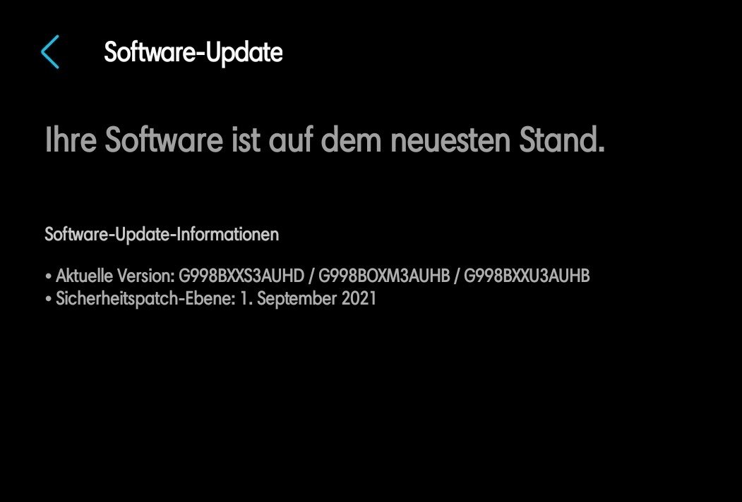

ich habe seid dem vorletzten Update Probleme mit GPS. Bei allen APPS (z.B. Adidas Running), die GPS zum tracken nutzen, schaltet sich die Ortung kurz nach Abschalten des Displays aus und ich erhalte nur noch die Meldung "GPS Verbindung abgebrochen".
Ich habe bereits...
mehrere Laufapps ausprobiert, mit selbem Problem.
das Gerät mehrfach auf Auslieferzustand zurückgesetzt, mit selbem Problem.
parallel Google Maps im Navimodus laufen lassen, leider auch keine Änderung.
Apps neu installiert, Cache gelöscht...
Natürlich sind die Apps auf "Nicht akkuptimiert" gestellt, haben die Standortberechtigung (immer oder bei Nutzung der APP) und auch die Google-Standortgenauigkeit ist aktiviert.
Der Samsung Service ist leider völlig unbrauchbar. Der Chat ist nie erreichbar, bei der Hotline habe ich nach gut einer Stunde aufgegeben und per Mail kommen nur Standardantworten.
Vielleicht kennt jemand das Problem oder hat noch eine Idee. Vorab besten Dank.

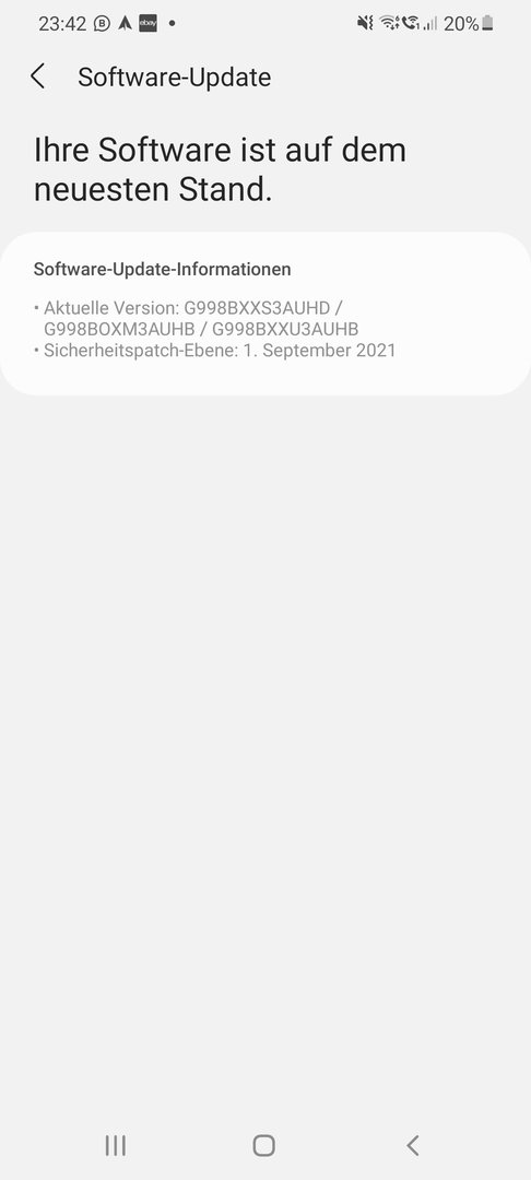

Seit dem vorletzten Softwareupdate, das gleiche Problem mit Caynax, Absturz nach Display aus. Der Addidas Sports Tracker funktioniert aber ohne Probleme. Gestern Abend gab es ein neues Softwareupdate, mal sehen ob es wieder geht.
Bei mir genau das gleiche,sobald ich das Display ausmache habe ich null GPS Empfang mehr.So kannst du kein Navi App usw benutzen.Sogar wenn ich mein GPS App in der Hintergrund lege hat es keinen Empfang mehr.
Seit dem zweiten Android Update vorgestern, geht wieder alles
Hä,ich habe kein Update bekomnen (DBT)
Vor 2 Tagen kam eine 2. Update, nach einem vorige Woche. Vielleicht mal manuell probieren. Ich habe ein S10
Reaktionen: spezii
Ok,danke.Habe es versucht,mal abwarten.
