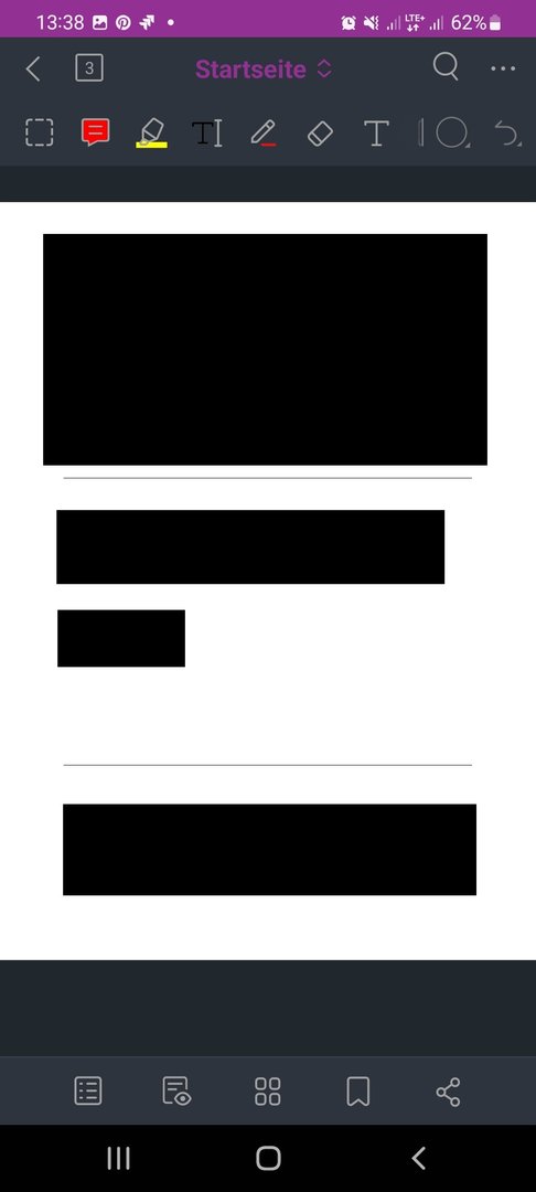

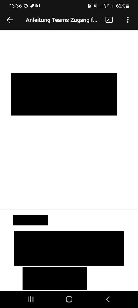

Um etwas ins Detail zu gehen, würde ich gerne den Foxit PDF Editor verwenden um PDFs generell zu öffnen. Hierzu habe ich die Standardwerte herausgesucht, indem ich eine PDF direkt aus meinem Download Ordner geöffnet habe und dann in den Einstellungen>Apps die entsprechenden Standardwerte gelöscht habe. Gehe ich nun aber in Teams und öffne dort aus einem Verzeichnis eine PDF, nutzt er wieder den alten Viewer. Einfach nur Schwarzes Layout und unten ein paar Möglichkeiten zum teilen usw. Ähnlich wie wenn man Bilder in der Galerie öffnet. Leider kann ich dann aber nicht die eigentliche App ausfindig machen, weil Das Smartphone es so versteht, dass ich die Datei in Teams geöffnet habe. Also bei der Anzeige der letzten Apps, wird das Teams Logo angezeigt.
Habe ein Ähnliches Problem bei einem Galaxy Tab, dort öffnet er dann aber Standardmäßig den Edge Brower sobald man über Teams geht.
Habe hier mal Beispiele hinzugefügt Einmal direkt aus dem Speicher, hier wird Foxit PDF Editor verwendet (Lila Rand oben). Und einmal aus Teams heraus Schwarzes Layout (Herkömmlicher Viewer).

Steht ja sogar in deinem Screenshot. ;)
Also wäre die logische Schlussfolgerung daraus, dass es Teams selbst ist, was keine andere Ansicht zulässt...?
@HiddenUser Ja. Evtl. will Microsoft das nicht, du darfst keine fremden Götter haben... ;)
In dem Fall kannst du wenig machen. Außer das pdf herunterladen, das sollte hoffentlich in Teams möglich sein, und dann auf deinem Gerät öffnen, mit der App deiner Wahl.

Also vielleicht habe ich es etwas unverständlich wiedergegeben, ich meinte nicht, dass Teams als PDF Viewer fungiert, sondern, dass Teams entscheidet, wie die PDF geöffnet wird. Was ja auch meine ursprüngliche Anfrage war, wie man dies ändern kann. Dass es nicht über die reguläre Standard-App Verwaltung funktioniert, beweisen die in kurzen abständen gemachten Screenshots. Siehe Lokal geöffnet (Foxit PDF Editor) und Cloudseitig über Teams eben ein anderer Viewer.
Ich meine das aber, und so ist es ja auch, wie es aussieht.
Eben kein anderer Viewer, sondern Anzeige in Teams direkt. Hab ich oben mal erklärt ;).
