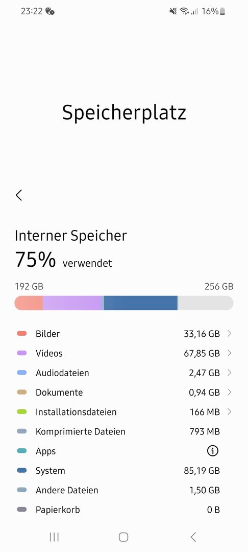

Hallo zusammen, wie kann es sein das mein System 85 GB meines Speichers belegt? Kann man da irgendwie was löschen? Kann ja eigentlich nicht sein das 85 GB von Android gebraucht werden oder? 😳
Ich danke euch für die Hilfe!

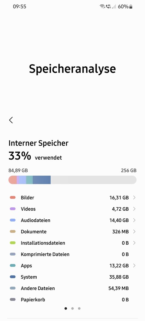

Bei meinem S21U belegt System gerade mal 35,88 GB.

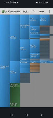

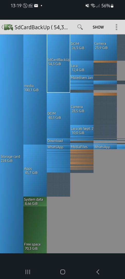

@maik005
Das sagt mir die App, da steht auch das vom System nur 9 GB etwa benutzt werden. Alles äußerst merkwürdig.
@Fizz1812
Das sieht doch gut aus, also nur ein Anzeigefehler in der Gerätewartung.

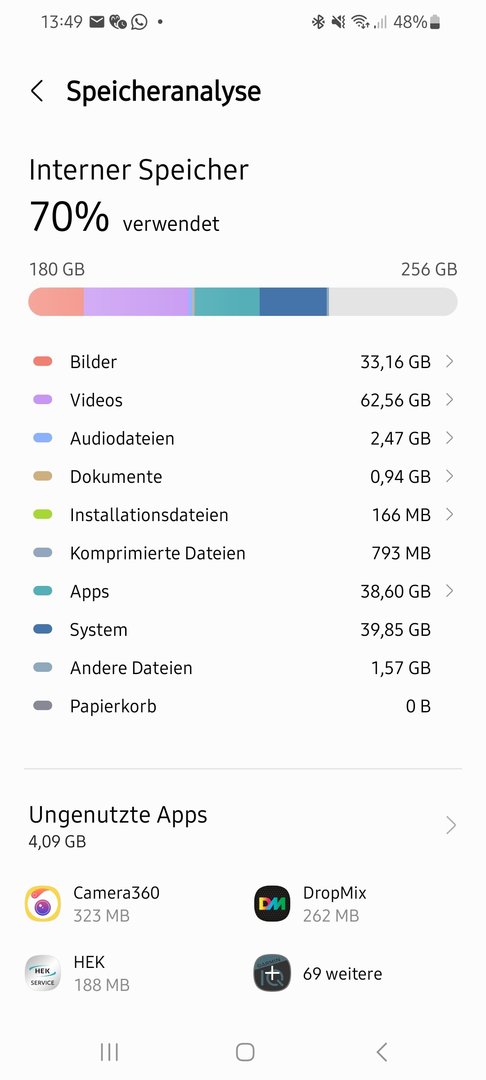

Das ist die Lösung! 😍 Werde jetzt mal weiter aufräumen! Vielen lieben Dank an alle Helfer, 40 GB ist noch immer viel, aber besser als die 85 GB.

@Fizz1812 Es sind die Apps, die im ersten Screenshot nicht mit einer Größe angegeben werden. Stattdessen tauchen sie bei System auf.
Laut DiskUsage sind es knapp 50GB an Apps. Deine Systempartitionen sind 16GB groß. Dann noch 9GB an weiteren Systemdateien (laut DiskUsage). Macht insgesamt 75GB. Bleiben noch 10GB ungeklärt.

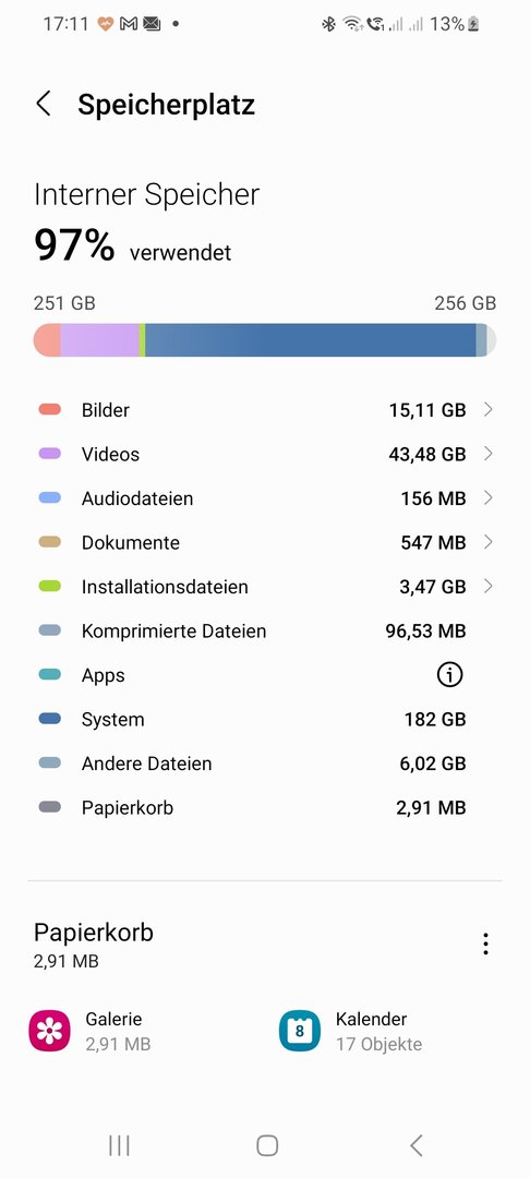

Bei mir sind 159 GB vom Speicher dort belegt. Ich komme mit der antwort wie unter #13 beschrieben nicht weiter. Da ist kein Ausrufezeichen. Wo finde ich das?
Sogar jetzt 182 Gb 🙈

@Rambo-Mom Es ist kein Ausrufezeichen, sondern ein i-Symbol. Und das hast du da auch hinter "Apps".
Reaktionen: WolfgangN-63, bbfh und maik005
Vielen Dank 👍 System hat jetzt "nur noch" 36GB!!! Top
