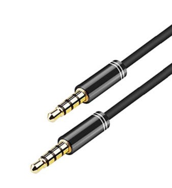

Eine kleine Korrektur meiner Aussage in #2: Wenn dein Adapter 4 Pole in der Klinkenbuchse bereitstellt, funktioniert auch ein externes Mikrofon! Das kann man meist von außen nicht erkennen. Ausprobieren kannst du es nur, indem du ein externes Mikrofon mit einem 4 poligen Klinkenstecker verwendest.
Bearbeitet von: hagex - Grund: Bild verkleinert. Gruß von hagex
