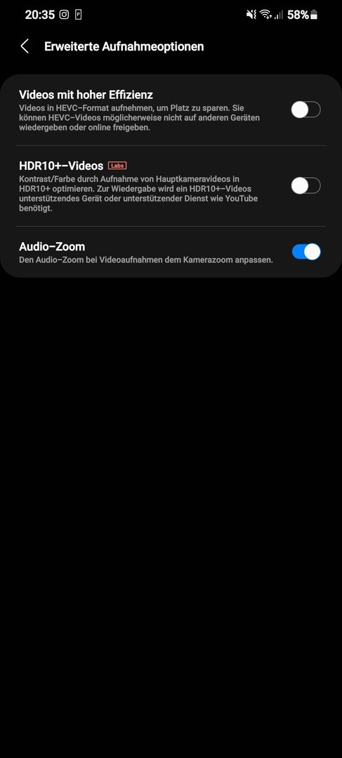

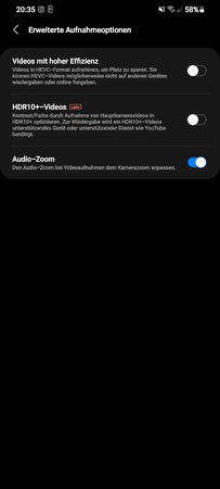

Moinsen, hatte das Problem auch. Eins von den beiden war es. Testet es mal. Allerdings funktionieren dann nur die neu gemachten Videos. Alle davor sind halt 1sek
