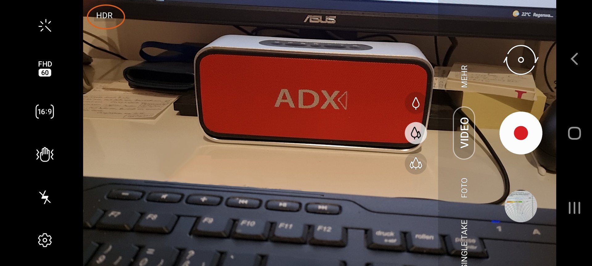

Wie du hier sehen kannst,
ist auch im Video Mode HDR aktiv - auch mit HEVC-Codierung. Habe HDR-Automatisch eingestellt. Schaltet sich auch automatisch aus, wenn's zu dunkel wird.
Übrigens: HDR10+ ist bei 1080/30 und bei 4k30 aktivierbar. HEVC steht hierbei natürlich nicht zur Verfügung.

Das was du HDR nennst ist wie bereits erwähnt nicht das was wir heutzutage unter HDR verstehen. Es wurde ursprünglich für die Fotografie verwendet.
Seit dem Galaxy S2 wurde bereits "HDR" eingeführt. Dabei werden einfach zwei Bilder aufgenommen. Eins überbelichtet eins unterbelichtet und anschließend gemappt. Das Resultat war dann ein besser zu erkennendes Bild
Mit dem S4 wurde diese Technik auch für Videoaufnahmen übernommen.
HDR was seit ca. 2016 immer mehr gehyped wird funktioniert aber anders. Dieser hat eine höhere Farbtiefe und dadurch mehr Helligkeitsstufen, wodurch erst überhaupt diese Spot Peakbrightness erreicht werden kann (Bsp.: Blendeffekte einer Taschenlampe)
Deswegen findet du auch die Aufnahme mit dem Fake HDR so schlecht und das zurecht. Im HDR10+ Modus sollte ein deutlicher unterschied bemerkbar sein.
Ist dieser aber noch im "Labs" Modus wie bei den S20 Modellen?
Ja, ist noch im Labs Modus! Ich hoffe, da tut sich noch mal was. Danke nochmal für die HDR Erläuterung *)! War mir eigentlich schon klar, dass das kein echtes HDR sein kann - weil man echtest HDR auch nicht einfach während einer laufenden Aufnahme abschalten kann, nur weil's ein bisschen dunkler wird (Posting #4). 😉
