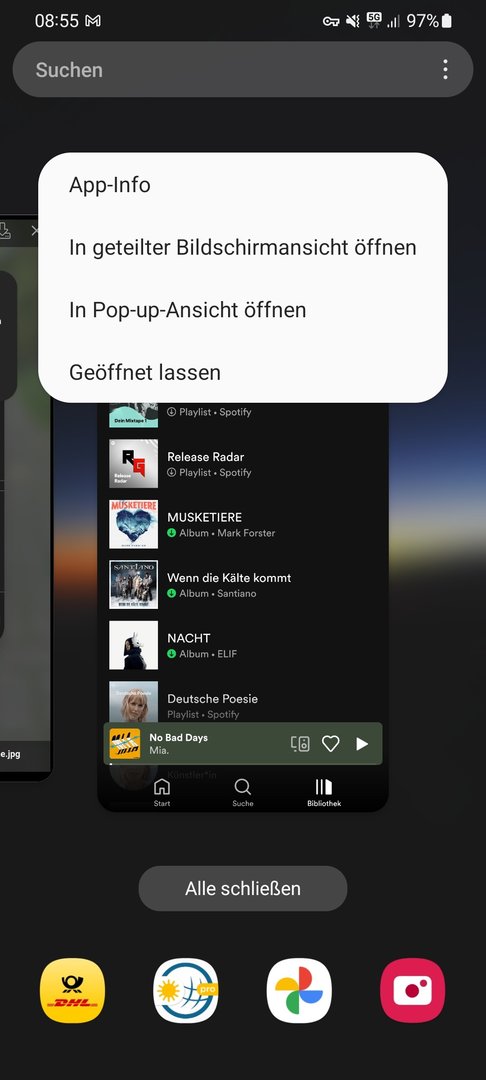

@maik005 Es gibt doch die Funktion "Geöffnet lassen", die ist doch genau dafür da?
@SgtChrischi
hm?
Gibt es auf jeden Fall nicht bei allen Modellen.
Vielleicht erst ab 8/12GB RAM?
@maik005 Kann gut sein. Weiß aus den vergangenen Jahren nur, dass man je nach RAM-Menge unterschiedlich viele Apps geöffnet halten lassen kann.

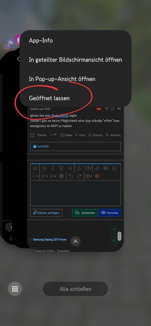

@SgtChrischi
Ich habe diese Funktion auch nicht.
Bei mir auf meinen Samsung S21+ gibt es diese Funktion. Werde ich mal testen ob sich das Problem damit beheben lässt.
@elknipso
Hier geht es aber um das S21 ohne plus. Da gibt's die Funktion nicht.
Interessant, warum auch immer Samsung in dem Punkt bei den Software Funktionen zwischen dem S21 und dem S21+ unterscheidet.
