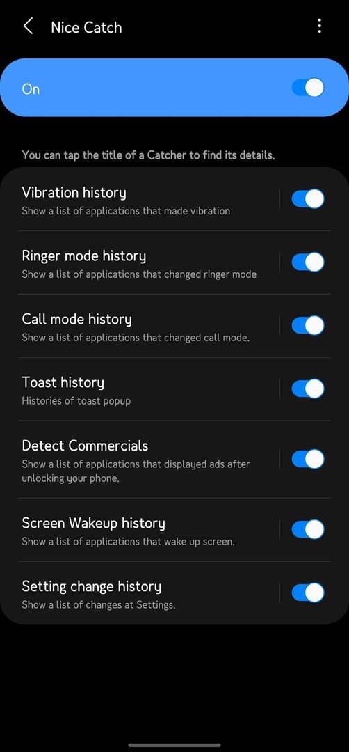

Vermutlich ist es einfach eine Benachrichtigung, die halt nur sehr kurz auftaucht (und vielleicht auch minimiert, sodass du sie nicht siehst).
Es gibt eine Systemeinstellungen, um den Benachrichtigungsverlauf aufzuzeichnen: Einstellungen > Benachrichtigungen > Erweiterte Einstellungen > Benachrichtigungsverlauf
Das mal einschalten und wenn dann der Ton wieder abspielt, mal da in die Liste rein gucken.
Ansonsten gibt's von Samsung ein schönes Tool, um mysteriösen Vibrationen/Tönen auf die Spur zu kommen: installiere dir aus dem Galaxy Store "Good Lock". Dort gibt's unter "Family" das Tool "Nice Catch", damit kannst du dann auch allerhand Aktivitäten aufzeigen.

Wie bereits in meinem ersten Post beschrieben, habe ich das meiste bereits ausgeschlossen, z.B. Benachrichtigungserinnerung oder auch das Thema Benachrichtigungsverlauf.
Die Wetter-App, kann ich auch ausschließen, da diese sich bei mir Stündlich aktualisiert und sonst alle Benachrichtigungen der APP ausgeschaltet sind.
Das "Good Lock"-Tool hört sich interessant an, werde ich mal testen, wenn es wieder auftritt.
