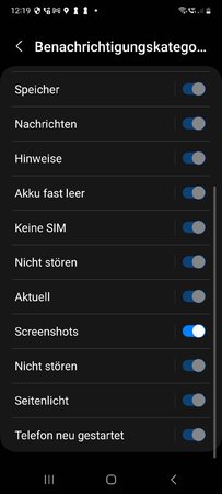

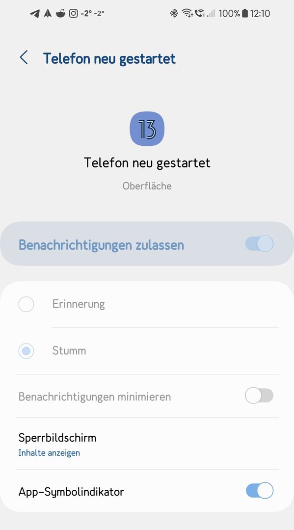

@maik005 Geben tut's das. Dort ist aber einerseits standardmäßig "stumm" ausgewählt und zum anderen die Optionen dort eh nicht änderbar? 🤔

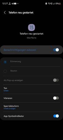

@SgtChrischi

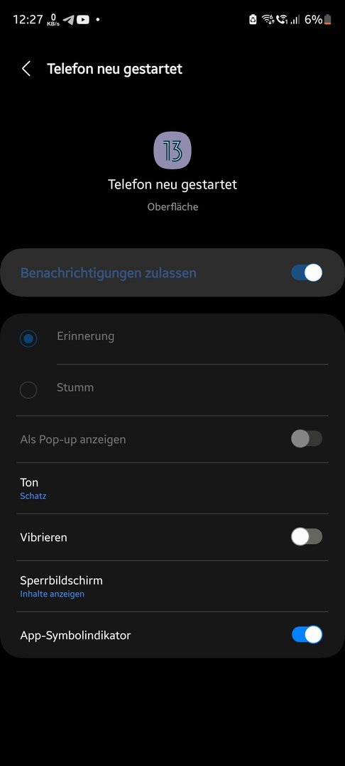

Welches Smartphone nutzt du und hast du einen Ton beim Neustart?
Ich hatte es eben auf meinem S20 FE nachgestellt mit OneUI 5 undda funktioniert es wie beschrieben.
Habe bewusst einen Standard Ton zum Test ausgewählt.
@maik005 Ja gut, die Auswahl "Ton" hab ich natürlich nicht, weil darüber "Stumm" voreingestellt ist und bei dir "Erinnerung", was sich ja nicht verändern lässt.
Einen Ton beim Neustart hab ich der Einstellung entsprechend nicht, hätte es aber gerne mal mit getestet.
Die Frage ist nur, warum ist das bei einigen Geräten anders fest eingestellt als bei anderen? Ich hab das S21U, was ja softwaremäßig nicht viel anders als das Standard S21 sein sollte.

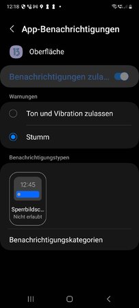

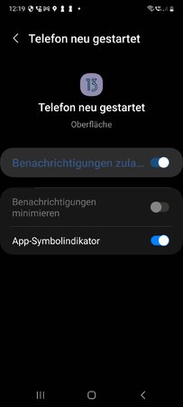

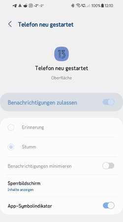

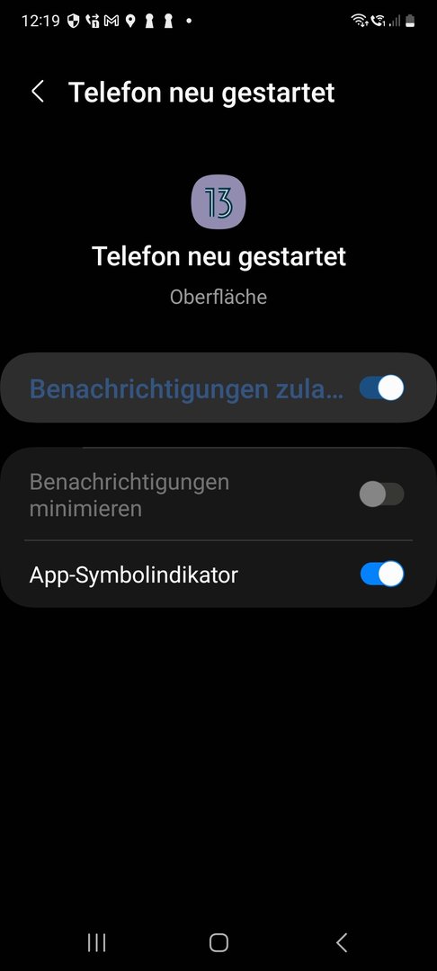

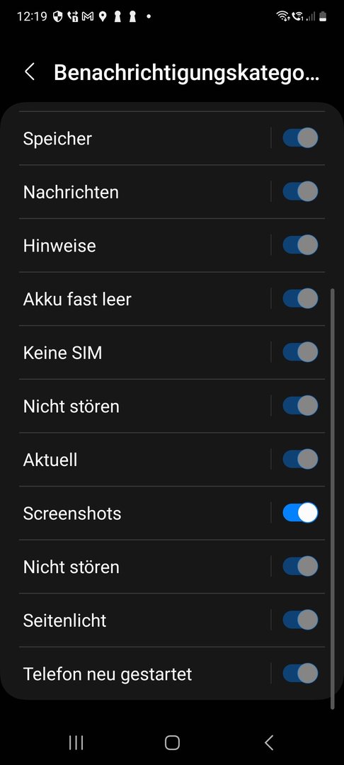

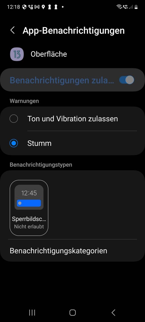

@maik005 Danke dir für's an die Hand nehmen. Das mit dem fehlenden Pfad lag tatsächlich daran, dass die Systemanwendungen nicht aktiviert waren. Allerdings, wie @SgtChrischi schreibt, kann ich da trotzdem nichts weiter stumm schalten bzw. deaktivieren. Wie machen das denn andere Nutzer? Hilft da nur, global die Benachrichtigungen stumm zu schalten?
Screenshot_20221216_121855_Settings.jpg Screenshot_20221216_121907_Settings.jpg Screenshot_20221216_121929_Settings.jpg

@SgtChrischi Hm, dann muss das doch an einer anderen Einstellung liegen, wenn bei dir (genauso wie bei mir) „stumm“ voreingestellt ist und du keine Töne beim Neustart hörst, ich aber schon 🤔
@Dalchini Bei mir ist aber bei "Telefon neu gestartet" "stumm" ausgewählt. Bei dir gibt's da diese Optionen nichtmal lt. deinem 3. Screenshot. Also nicht sichtbar wird da bei dir schon n Ton eingestellt sein.

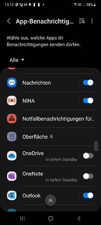

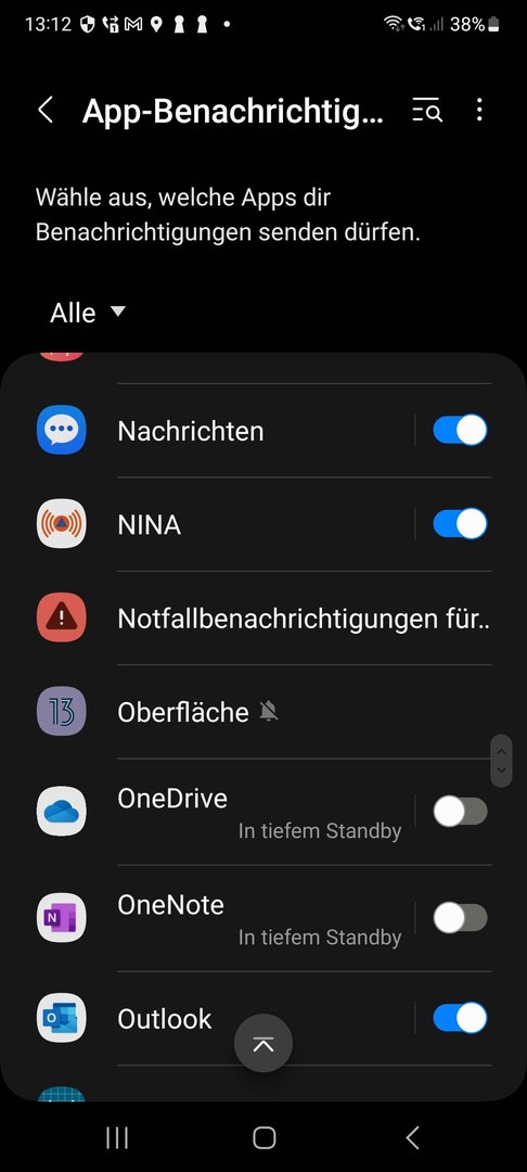

@SgtChrischi Ja, schon, aber bei mir ist ja schon der ganze Bereich „Oberfläche“ stumm geschaltet. Das muss von anderen Apps kommen.
