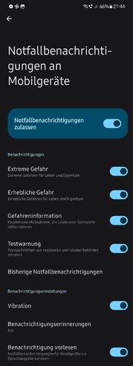

obwohl ich in den Optionen klar und deutlich Notfallbenachrichtigungen deaktiviert habe, ertönt immer wieder beim Testalarm mein Handy.
Ich hatte nun bei Samsung angerufen und die meinten das geht generell nicht.
Da verstehe ich nicht wieso dann die Option bereitgestellt wird.
Gibt es irgendwie doch einen Weg diese Notfallbenachrichtigung auszuschalten bzw, zumindest den Testalarm - mit irgendeiner App oder so?
Auf dem Bild seht ihr einen Screenshot, wo klar und deutlich alles ausgeschaltet ist.

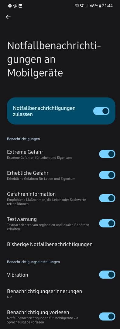

Ich glaube du verstehst das falsch.
Genau das will der TE ja abschalten und dafür sind doch auch extra die Optionen da um es abzuschalten.

Der Alarm höchster Priorität ist nicht abschaltbar.
Die vielen Schiebeschalter in Android mögen das zwar suggerieren. Dem ist aber nicht so.

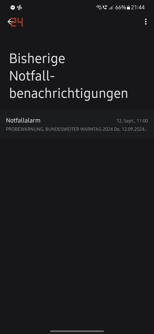

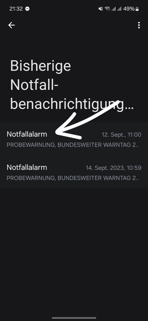

Bei einem frisch eingerichteten Android ist die Signalisierung für den Testalarm deaktiviert. Und natürlich hupte es damit trotzdem. Denn der Probealarm am Warntag ist technisch gesehen kein Testalarm, sondern ein Notfallalarm höchster Priorität.
Das kannst du im Menüpunkt "Bisherige Notfallbenachrichtigungen" nachfollziehen. Da steht Notfallalarm und nicht Testalarm für die Klassifizierung.
