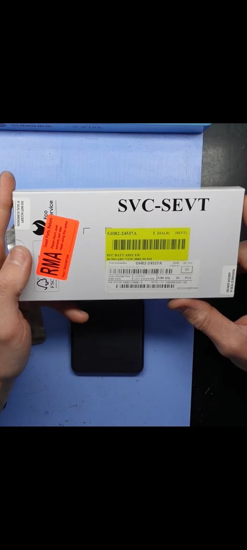

ich möchte gerne den Akku in meinem S21 tauschen. Inzwischen lassen sich sogar in der App Self Repair Assistant die Ladezyklen manuell zurücksetzen. Leider fragt die App vor dem zurücksetzen nach der Seriennummer des neuen Akku und diese steht nur auf der Retail-Pappschachtel. Mit Bulkware in Plastiktütchen die ich ausschließlich bisher online gefunden habe ist es somit nicht möglich. Ein Akkutausch mit dieser Ware und Fremdakkus ist so nicht wirklich sinnvoll.
Bei Samsung selber gibt es den Akku leider nur zusammen mit einem Display für 160€ was für User die nur den Akku selber tauschen wollen keine Option ist
Kennt jemand einen Shop der originale Retail-Akkus verkauft wie auf diesem Bild zu sehen ist?

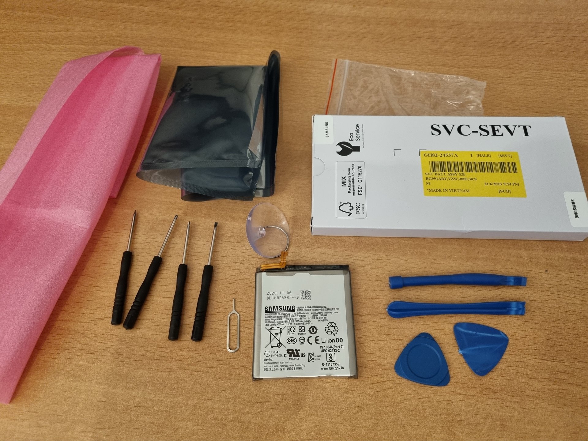

Genau. War alles dabei. Der Akku selber ist vom 2023. 06. 01.
Der Klebestreifen vom Akku war schon auf der Rückseite angebracht (Nicht einzeln wie auf dem Bild von der Seite), da musste nur die Schutzfolie abgezogen werden. Eine zweite Schutzfolie war noch auf der Vorderseite vom Akku.
Der alte Akku musste schon ordentlich erhitzt werden, der war sehr fest. Die blauen Plastikwerkzeuge sind dabei alle verbogen. Da wäre etwas mit breiterer Fläche zum hebeln besser gewesen. Der Akku auf dem Bild ist der Alte. Die Folie für das Backcover wurde genutzt, fehlt daher auf dem Bild.
*schüttelt mich etwas*
Die Akkus sollte man nicht quetschen/biegen.
In vielen Videos wird der Kleber wohl mit hochprozentigem Alkohol gelöst.
@html6405 hast du einen Tipp um den Akku ohne Heizplatte mit kontrollierter Erwärmung zu lösen?
prima, also auch nichts altes.
Der Akku selber ist hart wie ein Brett, der hat sich keinen mm verzogen, die Werkzeuge um ihn zu lösen waren aber zu weich. Das mit dem Isopropanol sah ich schon in einigen Videos, war mir aber zu gefährlich, da der Fingerabdrucksensor direkt unter dem Akku sitzt. Wollte da deshalb nichts flüssiges reinkippen was vielleicht den Klebstoff löst und dann in den Sensor fließt. Der Alkohol trocknet zwar rückstandslos aber aufgelöste Reste vom Kleber können im Sensor zurückbleiben.
