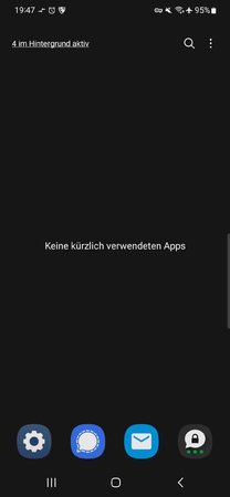

Wenn ich hier über in die setting gehen will also die 3 punkte stürzt es ab
Und das mit der hintergrund Aktivitäten ist auch nicht so toll ich weis das sie da ist und sie soll da sein
Wenn ich auf die 3 Punkte tippe erscheint "Einstellungen" und dann geht´s weiter zur Auswahl, ob man die Hintergrundaktivitäten angezeigt bekommen möchte oder nicht.

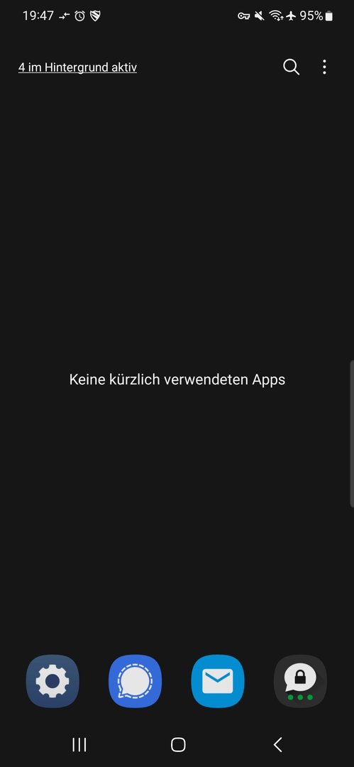

Konnte das Problem lösen: Wenn man bei diesem Screen die drei Punkte rechts oben anklickt, stürzt OneUI 5 ab.

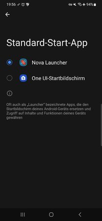

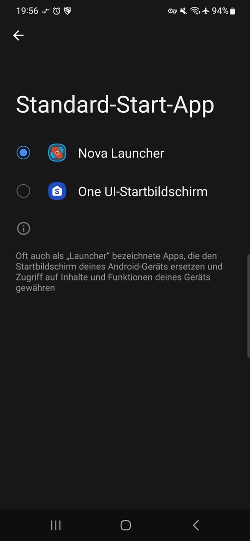

Bei mir liegt es aber am Nova Launcher. Wenn ich bei diesem Screen
auf One UI-Startbildschirm umschalte, stürzt OneUI nicht mehr ab. Daher bin ich erst einmal froh, dass es kein Installationsfehler von Android13 ist, sondern wohl Drittanbieter-Launcher das Problem verursachen.
Die Frage ist nur: Kann das Nova fixen oder ist das ein Problem von OneUI ...?
Nachtrag: Auch andere Drittanbieter-Launcher verursachen das Problem, also muss wohl Samsung nachbessern.
Mit dem Microsoft Launcher tritt das Problem auch auf.
Scheint also generell andere Launchern zu betreffen.
