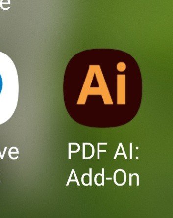

ich weiß nicht ob ich hier richtig bin aber ich stelle mal meine Frage.
Die App .Ai PDF ADD On lässt sich nicht löschen keine Ahnung wie die auf meine Handy gekommen ist.
Kann jemand helfen
@jummi
Screenshot?
Hier der Screenshot
Welches Handy überhaupt?
@jummi
und wenn du die deinstallieren willst?
Folgendes ausprobiert Samsung S22 Ultra
App anwählen öffnet sich nicht
Systemeinstellungen / Akku und Geräte Wartung lässt sich nicht mehr öffnen
Diverse andere Apps wie z.B. Opera lässt sich auch nicht mehr löschen
Handy auschalten ging immer mit seitlichem Knopf unten und Lautstärke unten dann kam immer die Aufforderung die man dann
anwählen konnte. Jetzt kommt diese nicht mehr und man muss lange auf den seitlichen unteren Knopf drücken dann geht es aus und bootet wieder neu
Alles ein etwas merkwürdig

@jummi
Einstellungen - Apps - APPNAME - dort deinstallieren?
Was hast du sonst noch an neuen Apps installiert und vor allem aus welchen Quellen?
Alternativ:
Das Gerät wie du es kennst erzwungen neu starten.
Dann sofort die LEISER Taste und nur diese gedrückt halten bis das Gerät gestartet ist.
Dann solltest du im Abgesicherten Modus sein und die Apps deinstallieren können.
Auch die Gerätewartung usw. sollte dann funktionieren?

@maik005
Hi,
Einstellungen - Apps - APPNAME - dort deinstallieren? Habe ich gemacht lässt sich nicht deinstallieren
Den erzwungenen Neustart bekomme ich nicht hin er zeigt mir nicht die Möglichkeiten ...um ganz auszuschalten....direkt wieder neu zu
starten. Die Möglichkeiten erscheinen 0,5 sekundne und dann geht der Bilschirm in den Standby Modus. Wenn ich beide Knöpfe drücke geht das Gerät aus und fährt automatisch wieder hoch.
Die Geräte wartung funktioniert eiterhin nicht
Weitere Apps habe ich nicht installiert
Genau das meine ich doch.
ja aber dann ist es nicht im abgesicherten Modus das müsste man ja sehen können. Es fährt ganz normal wie immer hoch
@jummi
Dann hast du es nicht gemacht wie ich es dir geschrieben hatte.

@jummi Hallo,
beim s20 hatte ich das problem ebenfalls.
habe das Handy im abgesicherten modus (powertaste und lautertaste gleichzeitig gedrückt halten) gestartet.
und dann in den einstellungen bei apps das programm gelöscht.
Nur LEISER-Taste beim Start dauerhaft gedrückt halten!
> abgesicherter Modus

Das ist der Weg! Vielen Dank für die Hilfe, beim SE21 hat es funktioniert. Die APP war vermutlich durch einen falschen Klick auf eine gefakte DHL-Mail auf dem Smartphone gelandet.
@fool
Dann würde ich aber alles kontrollieren ob da nicht noch mehr Apps sind, ggf. sogar einen Werksreset machen ohne ein Backup (ausgenommen Fotos, Medien, WhatsApp) wiederzustellen.
Ja danke, haben wir gemacht. Insgesamt vier Apps waren komprimiert, sind alle auf dem gleichen Weg gelöscht worden. Auch kann man das Telefon jetzt wieder ausschalten, ein Werksreset ist wieder möglich, und auch die Akkuwartung funktioniert wieder. Wir haben uns wohl die Kontrolle über das Gerät zurück geholt. Danke noch einmal für deine Unterstützung!
In meinen Augen gilt als weiterhin kompromitiert, was komprimiert war. Ich würde auf Maiks Ratschlag hören.
Reaktionen: fool und maik005
@fool
wenn da schon 4 Apps waren, wäre mir das Risiko zu hoch.
Auf dem Gerät sind sicherlich persönliche Infos, Daten, Passwörter, ...
Du kannst ja nicht ausschließen, dass da noch eine App schläft die vielleicht in einiger Zeit erst wieder aktiv wird.
Reaktionen: fool und KnudBoerge
Die App kann aber erstmal nur auf ihre eigenen Daten zugreifen. Andernfalls käme eine Nachfrage zur Freigabe der Berechtigungen.
