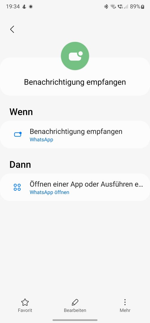

@Kubia
Geht einfach:
Bixby Routine erstellen, in der als Voraussetzung für den WhatsApp Start eine eingehende WhatsApp Benachrichtigung verwendet wird.
Wegen anderer Apps musst Du probieren.
@Kubia

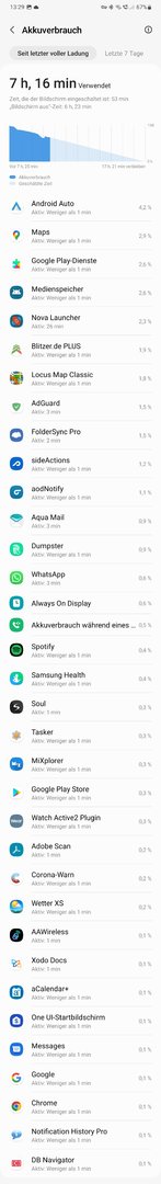

Und das Reagieren auf eine Benachrichtigung wie in deinem Beispiel sollte nicht viel brauchen. Sowas hab ich bei meinen vielen Tasker-Profilen auch, der Verbrauch von Tasker ist sehr gering. Manchmal taucht Tasker gar nicht in der Akkustatistik auf. Wenn ich es aktiv benutzt habe, dann vielleicht mal. Siehe Screenshot.

holms schrieb:
... Manchmal taucht Tasker gar nicht in der Akkustatistik auf.
Meine Befürchtung ist auch nicht, dass die App dann mehr Akku verbraucht. Sondern eher, dass die ständige Achtsamkeit auf die Triggerauslöser z.B. die CPU hindert in Snooze oder Deep Sleep zu fallen.
Das ist eine Vermutung, Beweise hab ich dafür nicht. Mein Licht ist zu klein, um das wirklich verifizieren zu können.
Dasmit der kompletten Deaktivierung von Bixby Routines schau ich mir mal an. Danke!
Achso, nein. Das ist kein Problem. Es laufen ja insgesamt eh Pushdienste für alles mögliche...
Reaktionen: KnudBoerge
