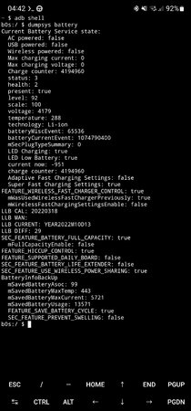

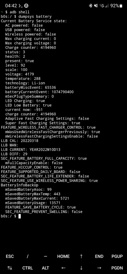

Heute möchte ich euch zeigen wie man sein Batterie Status per adb bestimmen kann.
mit dem Befehl adb devices
schaut man ob das Gerät angebunden ist
1. adb shell
2. dumpsys battery
dann kommt das bei euch raus

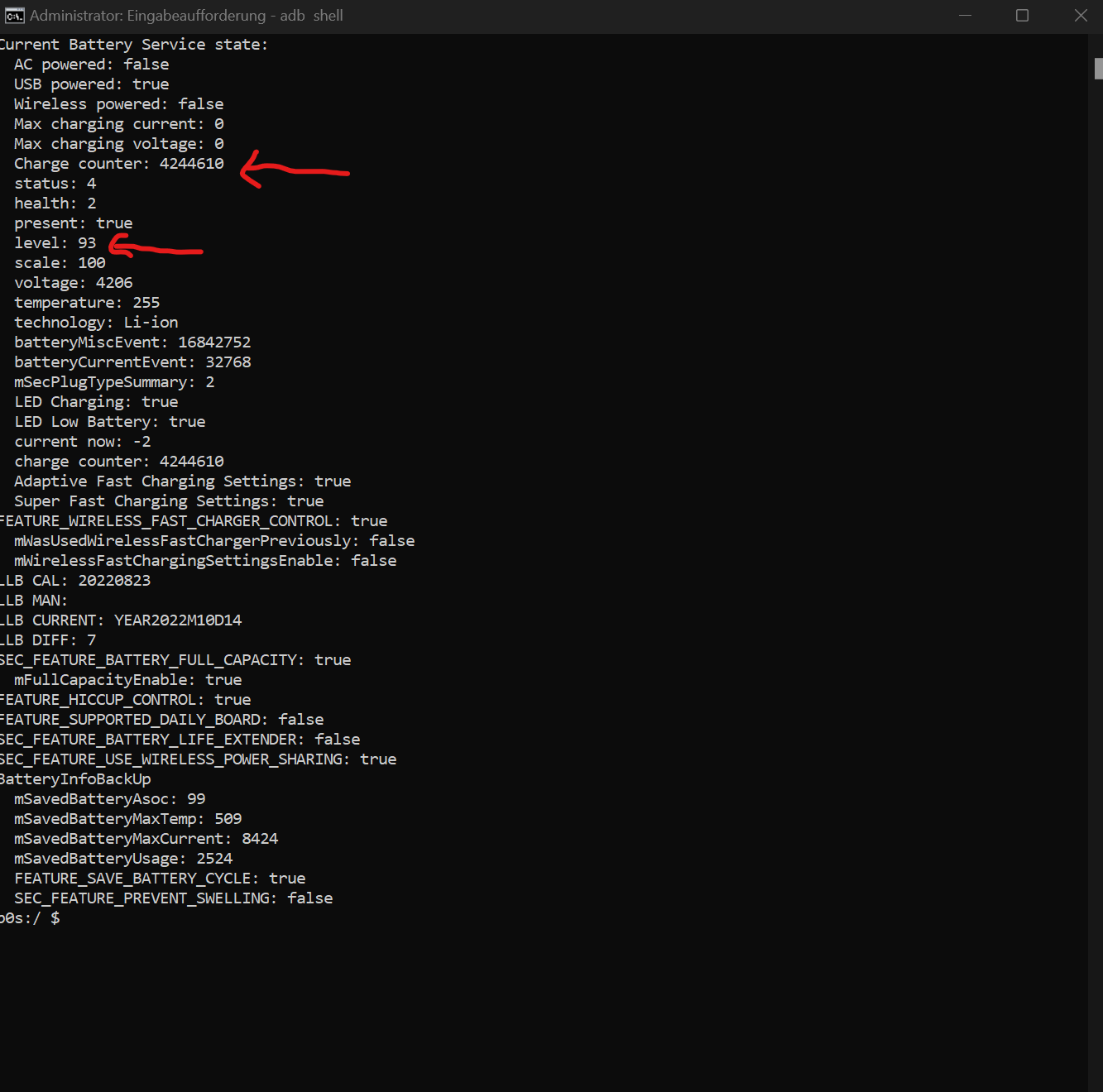

nimmt man die ersten vier Zahlen von Charge Counter und Dividiert sie durch die Level Anzahl: 4244: 93= 4563 mha dein Echte Kapazität vom Akku
Also ca 6% weniger Akku wen man die 4885mha nimmt
Das S22 Ultra hat ein Akku von 5000mha Wirkliche Kapazität beträgt 4885mha ( Laborwert).
Ihr könnt das ganze auch gerne mal bei einem Akku Wert von 100% machen und schauen ob der Wert dem entspricht was ihr bei weniger Akku Kapazität errechnet habt
Bin gespannt Was bei euch hervorkommt 😁😁

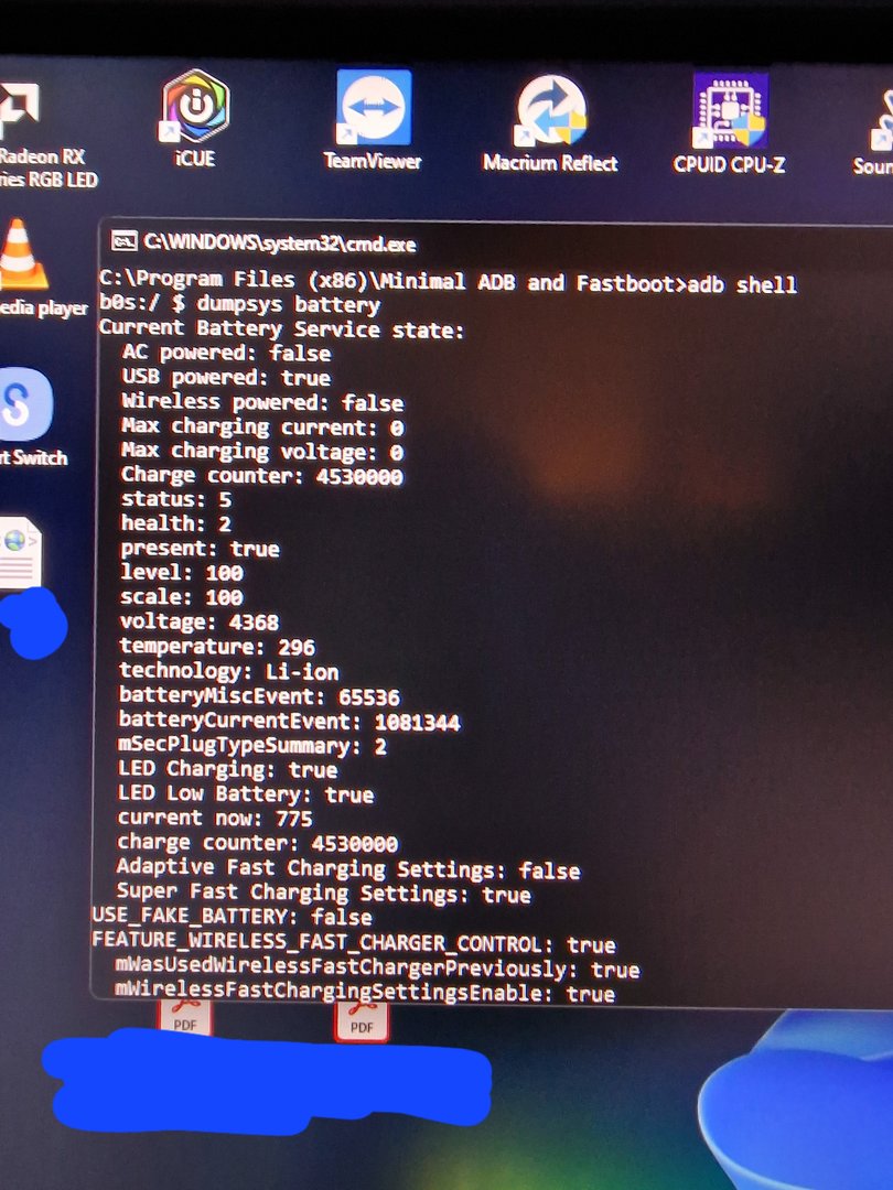

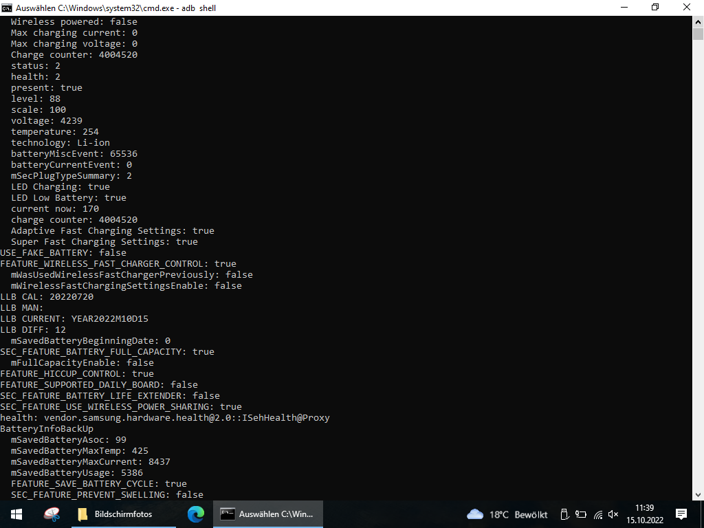

Unsere beiden S22U haben jeweils 4504,eines ist 3 Monate und das andere 2 Monate alt.Wenn ich mir so die Daten ansehen kommt es mir vor als hätten die Akkus nur 4500mAh anstatt 4850mAh.Screenshot (2).png
Meins hat bei 100% 4530... Snapdragon, ca 2 Monate alt....
Reaktionen: MSI-MATZE
Also hat die snapdrogen Variante auch nicht mehr.
Das ist schon komisch.
Wird hier wieder der Endverbraucher an der Nase rumgeführt. 🫣

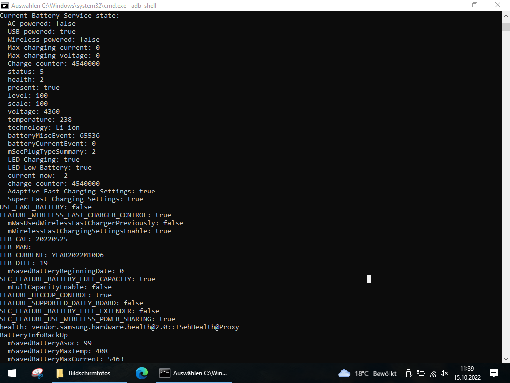

Hier auch einmal eine Übersicht :)

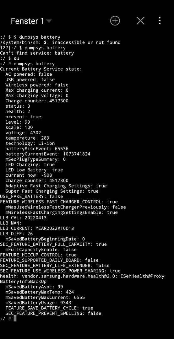

Mein S22U - SD ist jetzt 5 Monate alt und wird täglich. manchmal mehrmals geladen....
4562 ist mein Wert
Bearbeitet von: kruemelgirl - Grund: Bildvorschau standardisiert, Gruß kruemelgirl
Reaktionen: nicolodeon1992

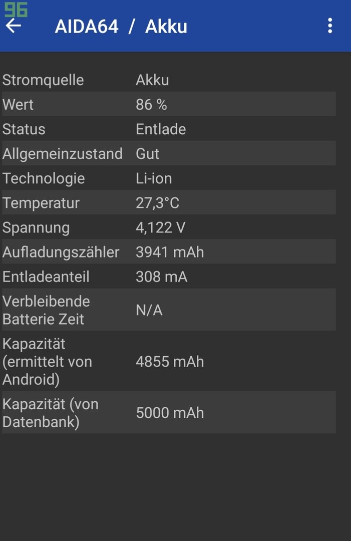

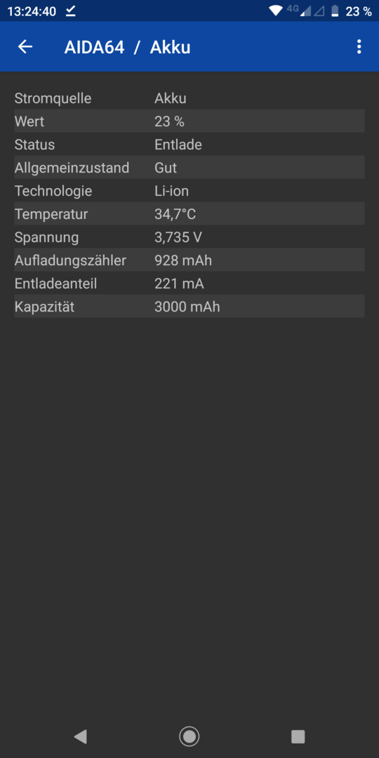

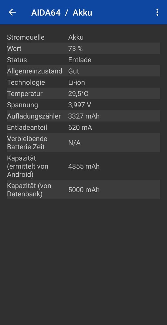

Übrigens ist nicht unbedingt ADB nötig, um den Wert zu bekommen. Apps wie AIDA64 zeigen ihn auch an.
Reaktionen: WolfgangN-63 und Onkel Bandit
Leider zeigt er den Wert nicht korrekt an sondern
Er führt den Akku trotzdem unter 4855mha
Deswegen finde ich den ADB Befehl direkter
Da er direkt aus dem Betriebssystem gelesen wird.

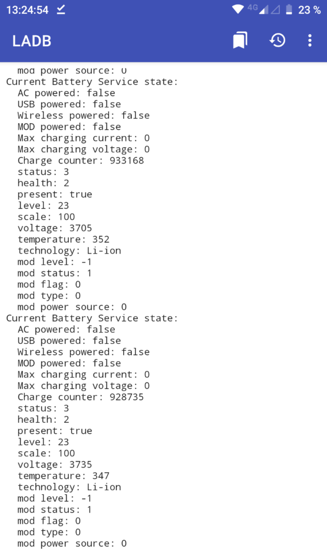

@djatcan @MSI-MATZE Das muss an Samsung liegen. Eure Werte sind komischerweise völlig falsch und meine exakt gleich (Motorola).
