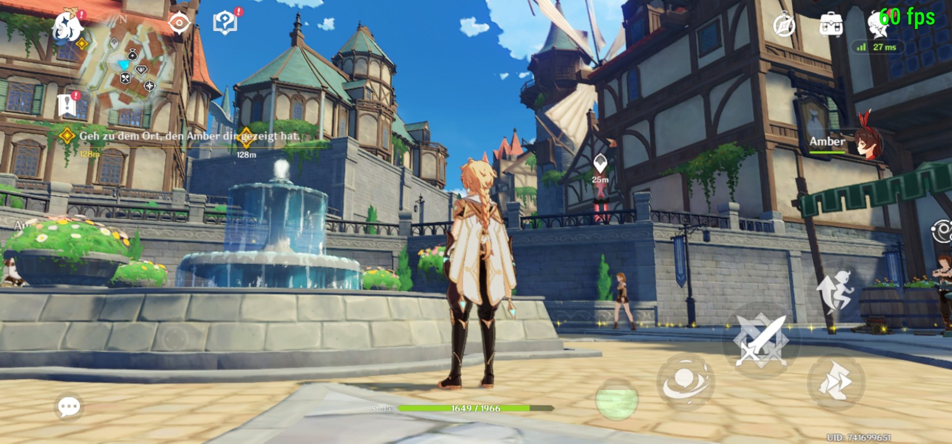

Paintball75 schrieb:
@fips Echt komisch wenn ich im game launcher von Leistung auf Standart schalte habe ich konstant 60 fps im spielAnhang anzeigen 974180
Das könnte ich eben bis zum Zeitpunkt des Temperaturanstieg der CPU bestätigen.
Als die Temperaturen höher gingen, sind die fps runter gegangen.
Aber dass ist meckern auf hohem Niveau, zumindest für mich.
