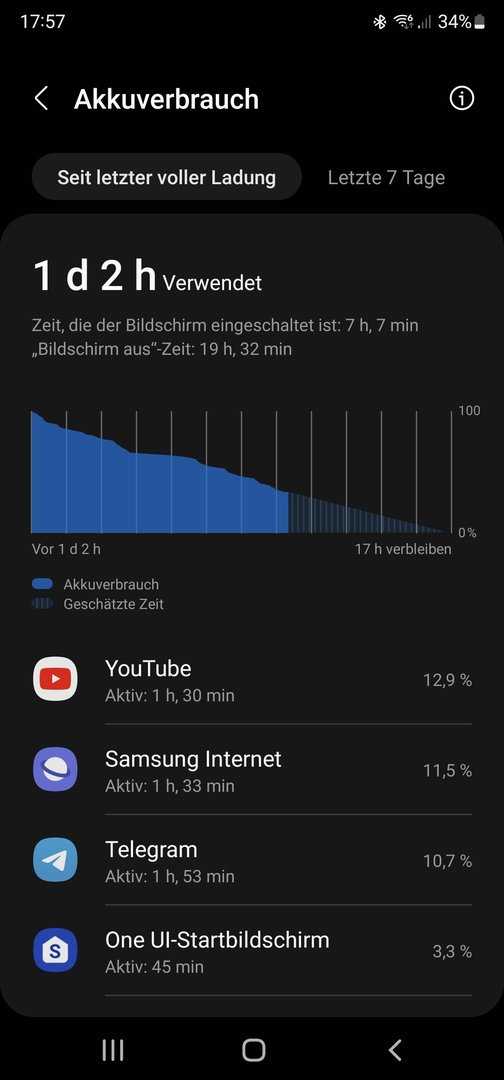

Keinerlei Probleme und die Akkulaufzeit passt auch.
Reaktionen: Unioner86
