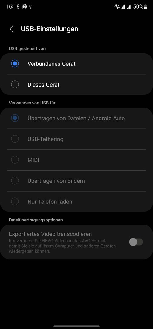

Kurz und knapp: Ich würde gerne eine 2,5 Zoll externe Festplatte (ohne eigene Stromversorgung) an das S22U anschließen, um direkt Fotos darauf zu kopieren. Leider klappt das nicht.
Die Festplatte startet zunächst normal und am Handy wird ein USB Gerät erkannt. Wenn ich aber ich in dem Bildschirm die Steuerung an das Handy übergeben möchte, um halt auf die Platte zugreifen zu können, bekomme ich eine Fehlermeldung und die Festplatte startet sich neu. In den eigenen Dateien wird sie ebenfalls nicht angezeigt.
Mache ich etwas falsch, oder geht es vielleicht einfach gar nicht? Habe 2 verschiedene Festplatten und 2 verschiedene USB A auf USB C Adapter versucht. (Am Windows Laptop, der ebenfalls nur USB C hat, funktionieren beide mit beiden Adaptern)

Komisch ist halt, dass sie ganz normal startet und sich dreht. Erst, wenn ich in dem Bildschirm oben die Steuerung an das Handy geben will, startet sie sich neu. Das sollte ja nicht plötzlich mehr Strom benötigen?

... Erst, wenn ich in dem Bildschirm oben die Steuerung an das Handy geben will, startet sie sich neu. Das sollte ja nicht plötzlich mehr Strom benötigen?
Doch, der tatsächliche Dateisystemzugriff benötigt mehr Strom, als die ursprüngliche Initialisierung.
Um es kurz zu machen, es war natürlich mein Fehler. Es lag am falschen Dateisystem. Als ich die Platte auf ExFat formatiert habe, ging es sofort und ohne extra Stromversorgung. Das hatte ich nicht gewusst. Danke für eure Hilfe! :)
