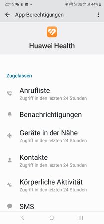

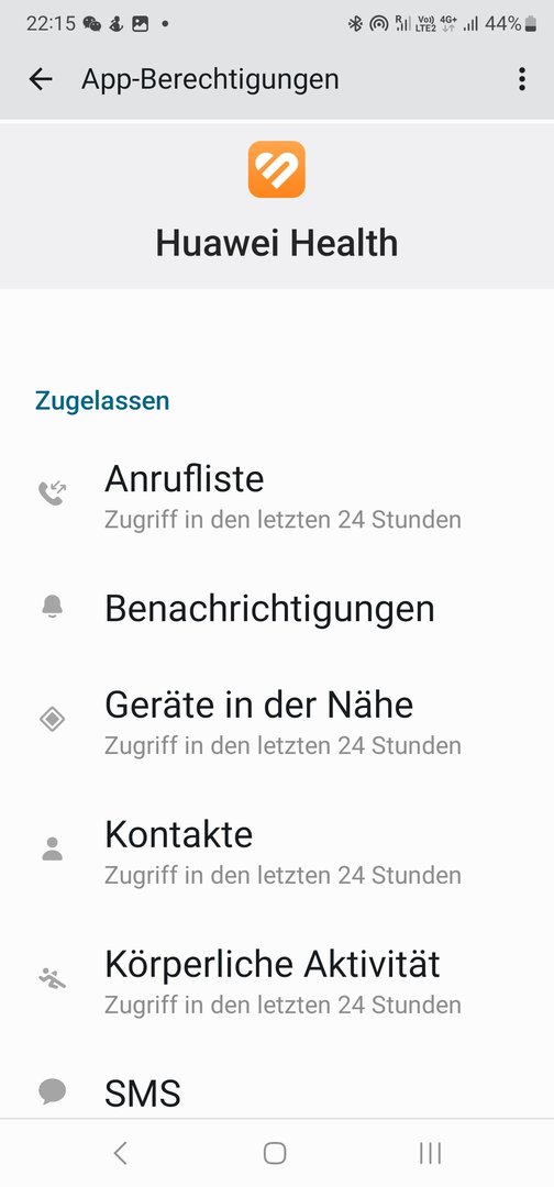

Hat die App die Berechtigung die Sensoren zu überwachen?
Welche Berechtigung währe das.
Die App hat die BB erechtigung auf Gesundheitsdaten zuzugreifen.
Was anderes finde ich in den Einstellungen nicht.
"Körperliche Aktivitäten" wären das. Hast du aber schon zugelassen.

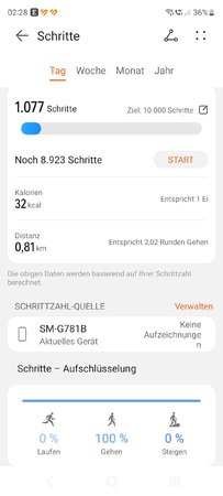

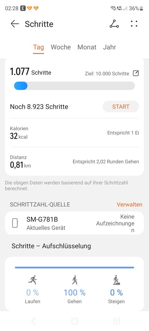

In der Health App gibt es eine Einstellung bei Schritte. Dort kann man die Quelle einstellen von der die Schritte erfasst werden. Uhr oder Handy. Es werden keine Schritte doppelt gezählt dann. Funktioniert auf meinem S20 Fe. Es sollte jedoch auch die HMS Core App installiert sein sonst gibt's mit Benachrichtigungen Probleme. Ausserdem die aktuellste Huawei Health App die es nur in der Huawei App Galerie gibt. Die im Playstore ist meistens total veraltet.
Reaktionen: Petermedia
@Enemy68
Ja das stimmt, aber bei mir ist die Quelle ja aktiviert macht aber wie bei dir auch, keine Aufzeichnung.
Interessant ist auch dass ich den Verwalten Eintrag , auf meinem S22U nicht habe, wohl aber auf meinem Huawei Mate 20x, obwohl die gleiche Version installiert ist.
Auf dem Mate kann ich die Quelle ein und ausschalten. So vermeidet man doppelt Zählungen.
Aber wie gesagt mein Samsung zählt nicht.

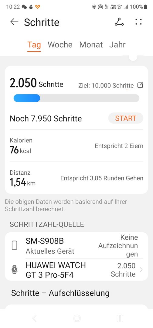

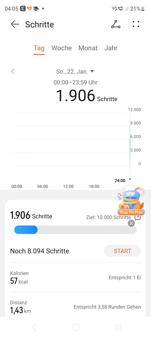

Wie gesagt nicht die aus dem playstore nutzen. Mittlerweile hat das Handy auch weiter Schritte gezählt in der app obwohl ich momentan keine Uhr trage Screenshot_20230122_040527_Huawei Health.jpg
Das ist ja leider nicht der Punkt.
Mein Samsung zeigt nur die Schritte von der Uhr an.
Die Schritte auf der Uhr sind die gleichen wie angezeigt werden.
In der Datenquelle kommen keine Schritte vom Telefon dazu.

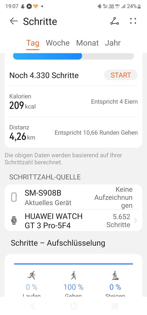

Solang du die Uhr trägst sollen ja auch keine vom Handy angezeigt werden. Die huawei app zählt bei mir die Schritte weiter wenn ich die Uhr ausschalte. Allerdings werden dann die Schrittdaten nicht mehr synchronisiert wenn ich die Uhr nach der Arbeit wieder trage. Sprich das Gesamtergebnis vom Tag seh ich dann nur in der Huawei App. Normalerweise kann man bei den Schrittdaten doch auswählen " beide Geräte " . Trägt man die Uhr zählen nur diese Schritte .

Hab jetzt das Samsung im Huawei eingeschaltet.
Bei meinem Samsung fehlt ja auch der Eintrag "Verwalten", jetzt zählt das Samsung die Schritte wenn ich die Uhr ausziehe obwohl der Eintrag sagt dass es keine Aufzeichnung gibt.
Auf dem Huawei werden sowohl die Schritte der Uhr und des Mobile angezeigt, obwohl sie nicht doppelt gezählt wurden.
Da es sich jetzt nur noch um ein kosmetisches Problem handelt ist es für mich jetzt ok .
