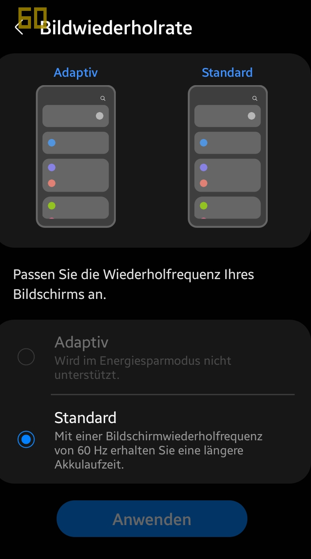

der Titel sagt es schon.
Hab mit dem ADB rumgespielt und wollte nach einem Beispiel im Akkuthread die max Bildwiederholrate auf adaptive 60Hz einstellen:
settings put system peak_refresh_rate 60
Hat auch geklappt.
Allerdings mit dem Nebeneffekt daß ich jetzt gar nicht mehr auf adaptiv einstellen kann
Zurücksetzen ging auch nicht:
settings put system peak_refresh_rate 120
Dann Entwickleroptionen aus, Neustart, nochmal Rate auf 120 gesetzt... bringt alles nichts.
Glaube ich hab während der festen 60Hz Frequenz im ADB eingestellt.
War das vielleicht der Fehler ? darf an der Frequenz nur während adaptiver Einstellung manipuliert werden ?
Vielleicht hat hier schon jemand eine Lösung.
Ansonsten werde ich ich rumgoogeln
Hatte vorher auch schon nur 60Hz aktiv, von daher ändert sich erst mal nichts.
Und vielleicht regelt es sich ja mit einem nächsten Update.
Oder es wird zum Briefbeschwerer 😁
Nachtrag von Edith:
Problem erledigt.. Energiesparmodus war aktiv (Danke reddit).. ausgeschaltet.. Geht wieder
Und damit ist auch gleich geklärt daß die Rate eingestellt werden kann, egal welche Bildwiederholrate (60/adaptiv) eingestellt ist

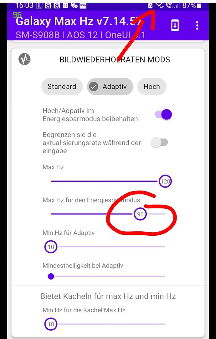

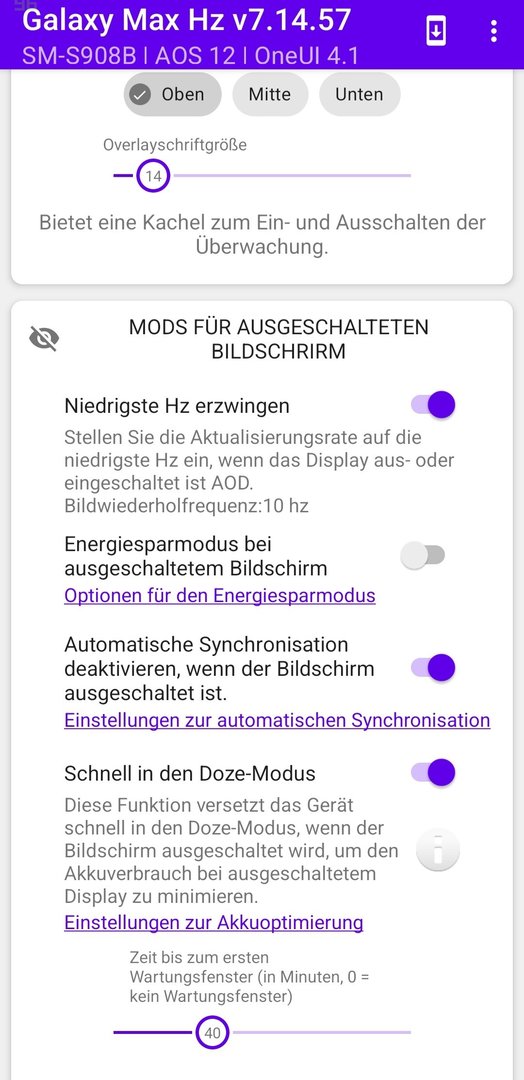

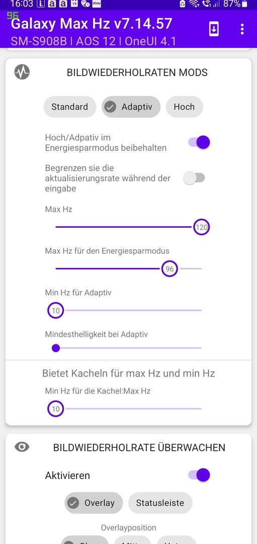

@spezii ja, habe die Vollversion und es lohnt sich. Den Parameter bei den "BILDWIEDERHOLRATEN MODS" Begrenzen sie die aktualisierungsrate während der Eingabe nicht setzen, sonst Reagiert die Tastatur als wenn Honig drin ist. Greift halt ziemlich ins System die APP. Aber so komme ich locker auf 2 Tage mit meinem S22U. Die aktuelle Rate kann man sich als Overlay einblenden lassen, so kann man sehen, wie die APP funktioniert.

Du hast die App auf 120Hz stehen aber so wie ich das Verstanden haben,geht es ja darum das Display auf z.b 96Hz zu stellen und damit Akku zu sparen.
Du hast aber auf volle 120hz eingestellt wo kann die App mit der Einstellung Akku sparen? Wenn ich falsch liege dann Sorry aber die einzigste Einstellung wo dir die App Akkutechnisch etwas bringt, ist das du die "Automatische Synchronisation" deaktiviert hast,so werden u.a keine Mails mehr abgerufen und es wird Akku gespart.Braucht das S22U mit dem LTPO Display das auf 1hz runterregelt überhaupt noch so eine App?
Beim S21U und beim Note 20U war die App Klasse, da beide Smartphone ihre Hz Zahl nicht Selbständig runterregeln konnten da sie kein LTPO Display hatten,,da stellte man die App auf 96Hz anstatt 120hz ein und sparte somit Akku.
Reaktionen: Queeky
Spezi, Du musst die App nicht installieren oder kaufen. Das steht Dir frei.
Wie Du auf den beiden Bildern sehen kannst, nutze ich das S22U im Stromsparmodus mit 96hz. Im normalen Modus dann 120 Hz. Sehr effektiv ist auch der Dozemodus. Probier einfach ein paar Parameter aus. Bei mir bringt es viel und bei vielen Benutzern im Xda - forum auch. Das S21 Ultra konnte mit einem Trick unter Android 11 Stromsparmodus und 120 Hz. Und auch variable Hz konnte es auch. Nach dem Update auf android 11 beim S21U konnte man den Trick nicht mehr anwenden.

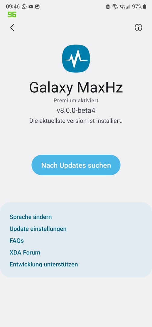

Aktuell ist die Version 8 beta 4 von
Galaxy Max Hz (Refresh Rate Mods, Screen-off Mods, QS Tiles, Tasker Support and More)

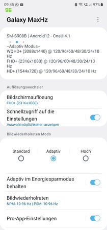

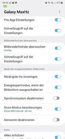

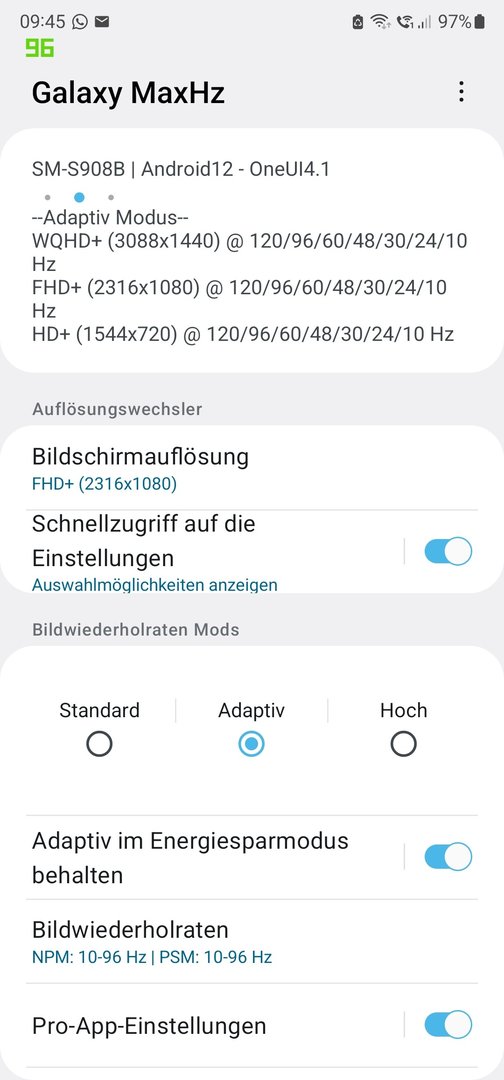

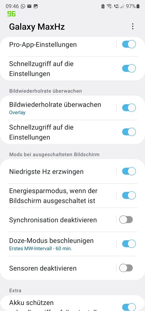

Ich erreiche der super Akkulaufzeiten bei meinem S22U mit eingeschaltetem Stromsparmode und Refresh zwischen 10 und 96hz.
Overlay habe ich nur an, da gestern die Beta 4 kam und ich die Funktion kontrollieren möchte.
