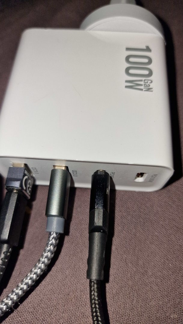

Hi,
ich glaube ich habe den Fehler gefunden, es muss am 100 Watt Ladegerät liegen, dass ich auf einer China Seite gekauft habe. Da es 2 USB und 2 USB C Anschlüsse gibt sind diese auch belegt.
Ich habe identische Probleme mit meinen Huawei Tablet wenn es lädt und ich es nutze im Ladevorgang. Es wird träge, muss fester drücken auf Display, teilweise wird zurück Taste nicht erkannt.
Ich habe jetzt wieder originales Samsung USB C Ladegerät genommen und es mach keine Probleme,weder am Handy, noch am Tablet!
Grüße Mirko

Auch ich kenne das Phänomen.
Solche Netzteile können lebensgefährlich sein, da in einem solchen Fall oft ein Leckstrom zu 220 V vorliegt der das Auswerten der Berührung verhindert/ erschwert.
In meinem schon länger zurückliegenden Fall, war es ein Ersatznetzteil für ein Asus Tablet.
Die Metalltele fühlten sich sogar pelzig an, da ein kleiner Strom über den Körper abfloss und die Touch-Erkennung war höchst unpräzise und funktionierte an einigen Stellen überhaupt nicht.

Zur Sicherheit habe ich absofort wieder das originale "Samsung Fast Charge" Netzteil genommen, der Unterschied zu "voll" sind zum anderen Netzteil nur 6 Minuten länger, da kann ich mit leben . Da geht mir natürlich Sicherheit vor. Gut das ich nicht alleine war mit dem Problem :sneaky:.
Danke 👍 @Petermedia
