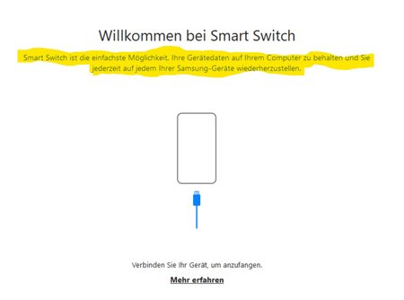

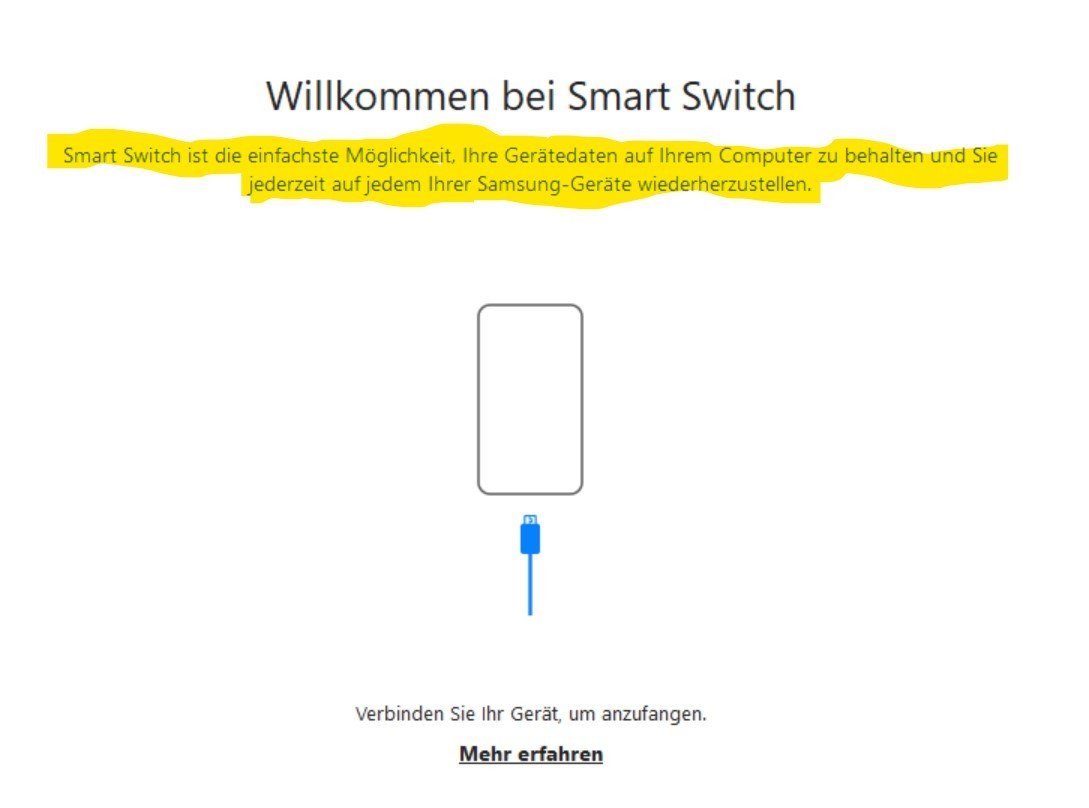

Alphonse schrieb:
Das mag für dich zutreffen. Kann man aber nicht verallgemeinern.
Wenn ich Smart Switch starte begrüßt mich ein Fenster auf dem mir mitgeteilt wird, dass dies eine einfache Möglichkeit sei, meine Gerätedaten zu sichern und jederzeit wiederherstellen zu können. Von Ausnahmen, die nicht gesichert werden, steht da erstmal nichts.

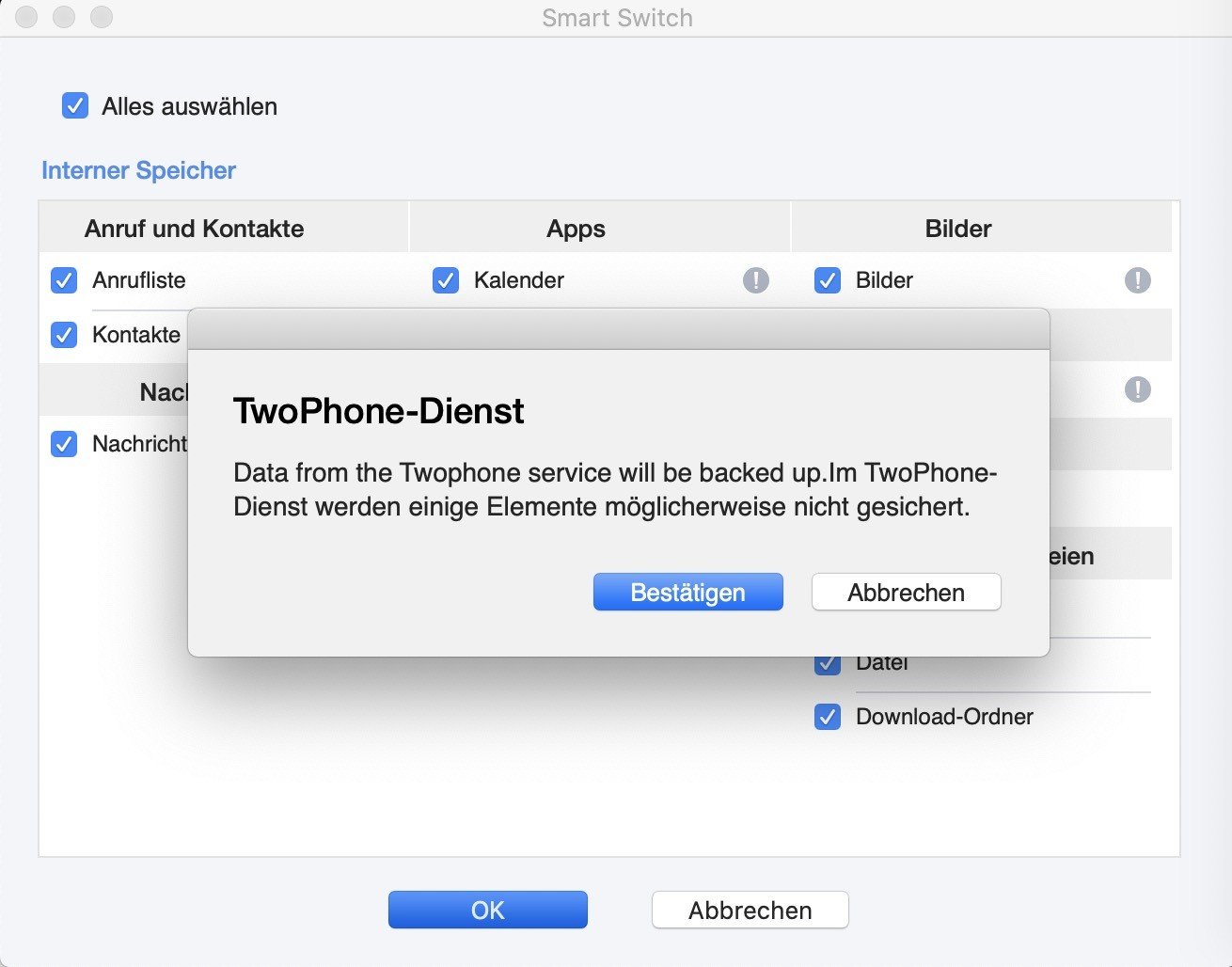

3. an anderer Stelle hatte ich bereits von meinem eigentlich ‘freien Handy’ geschrieben dass sich leider auch ein ”TwoPhone Service” auf meinem Handy befindet (siehe Anhang)…
dieser wohl ‘Koreanische Provider’ als ”Beigabe” von Samsung ?!? zeigt sich zwar nicht immer wenn ich SmartSwitch benutze, aber immer wieder
-> und leider bekomme ich vom Verkäufer Samsung Deutschland keine brauchbare Erklärung und auch keine Hilfe zum Entfernen des Anbieters
=> habt Ihr evtl. eine Idee was ich dagegen unternehmen kann ?
