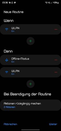

hab mir jetzt (leider) Tasker im PlayStore gekauft (rückgabe iwie nicht möglich) deshalb frage ich nach Hilfe.
Ich möchte gerne dass wenn ich WLAN einschalte, der Flugmodus angeht. Allerdings mit Bixby Routines klappts nicht, das spackt dann herum wie nochmal was. Angeblich soll das mit Tasker aber gehen, das Problem hierbei ist, es ist komplett unübersichtlich, alles auf Englisch und Ich weiß garnicht wo ich Anfangen soll.
Kennt sich jemand damit aus?

@a2k2013 wie genau soll das gehen bei Bixby?
@Ash_Ketchum Hat er oben ja bereits geschrieben ;)
@a2k2013 Wenn ich das so mache, macht Routines das WLAN An, dann wieder Flugmodus an, wieder aus, Flugmodus an, WLAN an, Flugmodus aus, Wlan Aus.. und das nonstop bis das Handy crasht.
@Ash_Ketchum Du müsstest 2 Bedingungen als Voraussetzung für deine Aktion haben:
WLAN verbunden UND Flugmodus deaktiviert. Nur dann deine Aktion
Anscheinend geht sowas nicht in den Bixby Routines?
@Ash_Ketchum also Bei mir geht es, mit WLAN xyz verbunden, dann WLAN ein und Flugmodus an

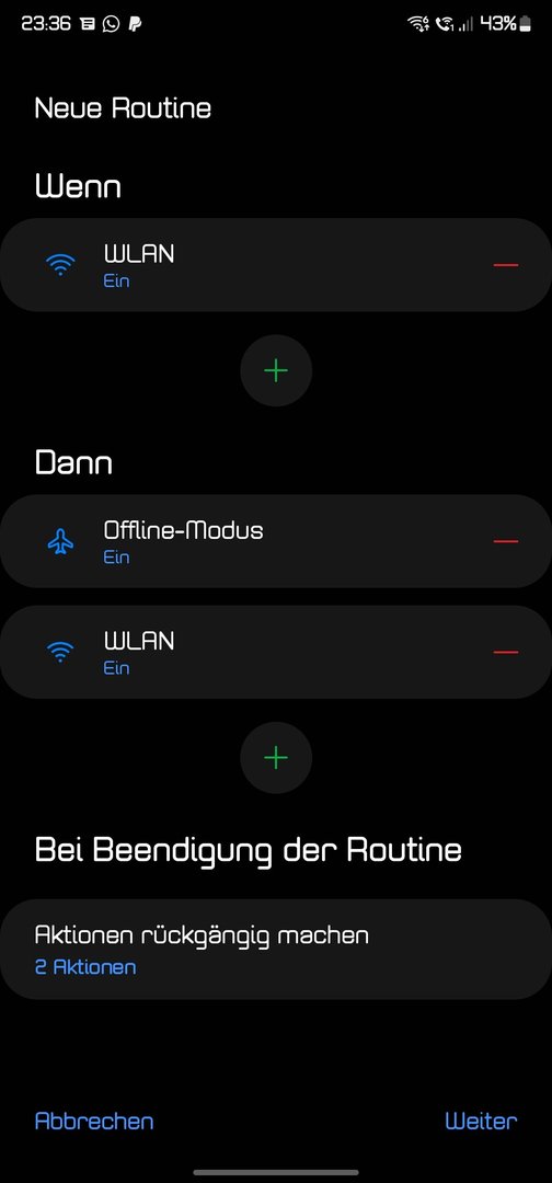

Wenn ich das so mache. Geht es immer an und aus:
@Ash_Ketchum Wenn WLAN verbunden mit xyt
Hab ich auch schon probiert. Ist das gleiche.
Ist ja auch logisch. Bei jedem Anschalten von WLAN wird neu getriggert

Du kannst hier WLAN nicht als Trigger nutzen, wenn du den Flugzeugmodus nutzen möchtest. Der Flugzeugmodus schaltet IMMER W-Lan mit ab!
Wenn du Alternativen zu Routines suchst, und keinen Plan hast, solltest du dir Macrodroid ansehen. Ist für dich einfacher als Tasker.
M.M.n. wird es schwer werden einen Trigger zu finden, der hier funktioniert weil du eine Umkehr der Funktion bewirkt.
Eine Analogie:
Bedingung: Wenn die Tür (WLAN) auf ist.
Befehl: Mach die Tür (Airplane) zu/mach die Tür (WLAN) wieder auf
Das wird nix!
