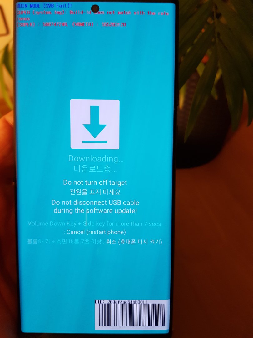

Hallo Leute!! Ich brauche dringend eure Hilfe. Ich habe mir gerade mein S22U bei dem Versuch es auf die Beta3 zu updaten wohl komplett zerschossen. Versucht hatte ich es mit der Bugjaeger ADB App. Aktuell sehe ich bei meinem S22U nur noch folgendes Bild....ich kann das Gerät weder ausschalten noch irgendwie bedienen.
Für Tipps und Hilfe wäre ich euch sehr dankbar!!!!

Du kannst das Ausschalten erzwingen, wenn du die Powertaste und die Vol- Taste für ca. 7-10 Sekunden gedrückt hältst.
Anscheinend ist da der Updateprozess abgebrochen, vielleicht durch einen Wackelkontankt am Kabel. Die Lösung ist nur, die letzte Android 12 Firmware mit der Home_CSC über Odin aufzuspielen. Dann kannst du direkt übers Recovery wieder zur Beta 2 oder 3 upgraden. Das sollte auch ohne Datenverlusst funktionieren

Vielen Dank für die schnelle Antwort. Das mit den 7 Sekunden funktioniert in so weit, dass der Bildschirm schwarz wird und kurz danach wieder diese Hinweisseite kommt.
Odin finde ich bestimmt. Weißt du, wo ich Android12 herbekomme? Ich muss dann wohl erstmal wieder zurück flashen....
Vor dem erzwungenen Abschalten sollte Odin am PC gestartet sein und das Handy per USB-Kabel verbunden sein. Dann sollte nach dem Einschalten das Gerät in Odin erkannt werden.

Du kannst doch mit Smartswitch wieder zurück auf A12.
Diehe Screenshot oben....ich sehe nur noch diesen Bildschirm und kann GAR NICHTS mehr mit meinem Handy machen....hänge gerade an der ENC4 Datei und weiß nicht, wie ich sie in Odin bekomme.
@daniel74 Frija sollte nach dem Download der ENC4 Datei automatisch entschlüsseln. Das liefert Dir eine ZIP Datei die Du entpackst - und schon hast Du die vierteilige Firmware vorliegen.
Bei Odin trägst Du bei CSC die HOME_CSC ein.
