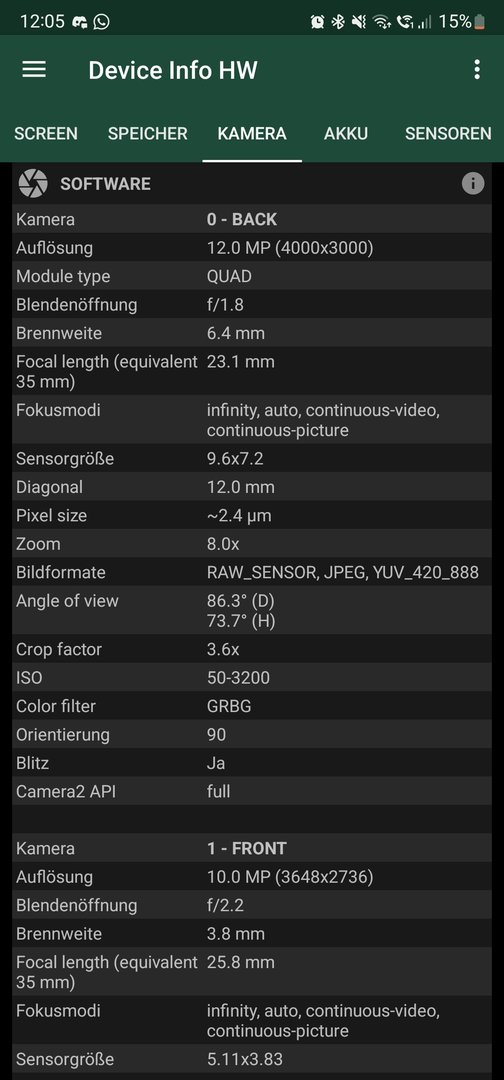

Hallo Freunde der Sonne, nach dem ich im April mein S22U tauschen musste wegen einem Hardwaredefekt habe ich diese Woche mein neues erhalten.
Alles läuft perfekt vor allem mit dem Mai Update habe ich kaum mehr Beanstandungen. Was ich aber sofort bemerkt habe ist dass die Kamera Qualität irgendwie schlechter ist als auf meinem Alten S22U.
Ich habe die App "Device Info HW" runtergeladen die in dieser Hinsicht immer zuverlässig war, und den Sensor überprüft. Komischerweise steht da dass der IMX563 vom Flip3 als Sensor eingebaut wurde, laut der App natürlich.
Nun ich denke dass die App vllt die Sensoren vertauscht aber wenn ich die jetzige Bildqualität angucke dann muss da was dran sein, vielleicht....
Jetzt wollte ich mal nachfragen in der Community, was kommt bei euch als Erster Kamerasensor raus? Die App heißt "Device Info HW", wäre sehr dankbar wenn jemand was dazu sagt :D

Scheint zu passen 🤔 ... S9080

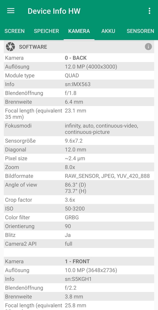

Hmm komischerweise wird der Hauptsensor s5khm3 bei mir nicht angezeigt sondern nur der IMX 563, irgendwas stimmt da nicht

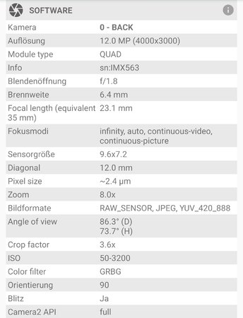

@Skittelser
Kann es sein daß er eine Neuere Version hat? Hast du die aktuellste Version?
Ja es ist die aktuellste.

Ebenfalls IMX563
Bei mir auch
Hier auch so.
Hi, I'm developer of Device Info HW.
On previous S21 series values was correct. For S21 Ultra:
S5KHM3, S5KGH1, IMX563
But for S22 series Samsung in Android side encoded wide sensor model for main.
IMX563, S5KGH1, IMX563
At kernel side values is correct s5khm3, s5kgh1, imx563, imx754.
But it available only with root access.
This info was for Exynos Edition, user MarkusKL has Qualcomm Edition.
Also common problem with Samsung that they hide last of rear camera and append virtual front instead.
If someone can test command with ADB, maybe we can know more, like maximum resolution, by standard API available only base resolution.
Hallo, ich bin Entwickler von Device Info HW.
Bei früheren S21-Serienwerten waren die Werte korrekt. Für S21 Ultra:
Aber für die S22-Serie von Samsung in Android-Seite codiertes Wide-Sensor-Modell für die Hauptsache.
Bei Kernel-Seitenwerten ist s5khm3, s5kgh1, imx563, imx754 korrekt.
Aber es ist nur mit Root-Zugriff verfügbar.
Diese Informationen waren für die Exynos Edition, Benutzer MarkusKL hat die Qualcomm Edition.
Ein weiteres häufiges Problem bei Samsung ist, dass sie die hintere Kamera zuletzt ausblenden und stattdessen die virtuelle Vorderseite anhängen.
Wenn jemand den Befehl mit ADB testen kann, können wir vielleicht mehr wissen, wie z. B. die maximale Auflösung, da die Standard-API nur die Basisauflösung bietet.
Bearbeitet von: hagex - Grund: Übersetzung hinzugefügt und Gruß von hagex
Reaktionen: WolfgangN-63, wat_neues, Skittelser und 4 andere
@Skittelser Pixel size stimmt aber, bzw stimmt nicht mit IMX563 überein
