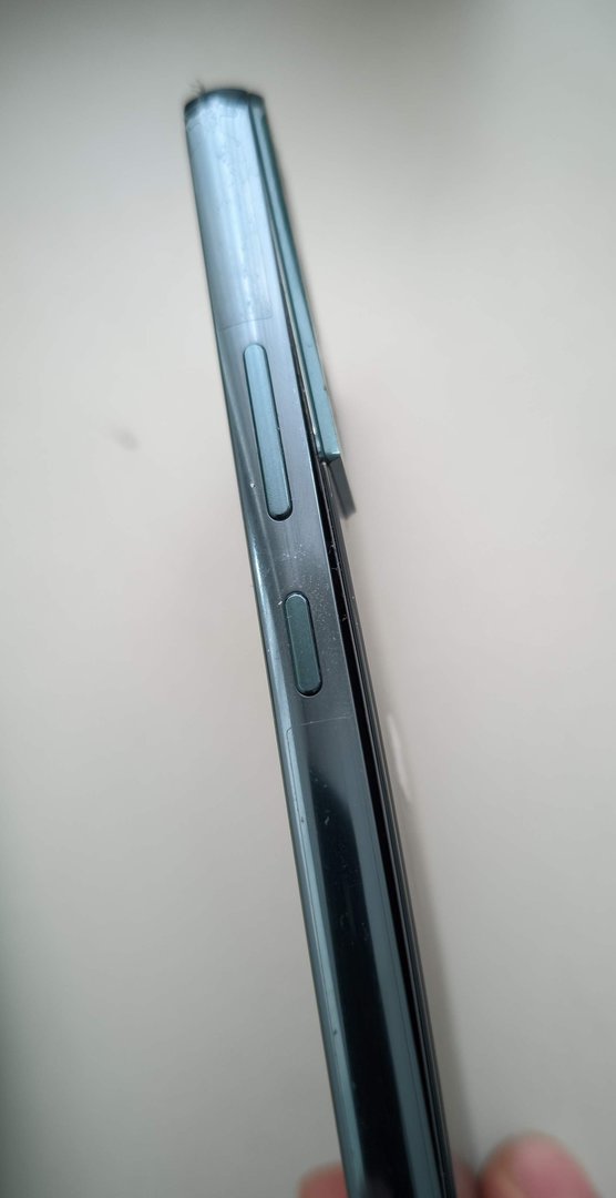

Nach nur 18 Monaten ist der Akku von meinem S22 defekt. Aufgebläht und hat den Akkudeckel abgedrückt.
Am Telefon wurde mir eine kostenlose Abholung und Reparatur zugesagt, da das Gerät aber nicht zeitnah abgeholt wurde,
habe ich den Reparaturbus beauftragt. Der Akku und die Abdeckung ruckzuck gewechselt und der Techniker hat mein Handy auch nicht zurückgesetzt!
Bezahlt habe ich 87€, aber hab mich schon bei Samsung darüber beschwert .
Der Reparaturbus wird übrigens im Oktober eingestellt!

Die 12 Monate Garantie auf den Akku sind ja zutreffend.
Allerdings sollte das Gerät innerhalb der Garantiezeit nicht solch einen "Totalausfall" haben, dass sich der Akku aufbläht.
Das müsste noch über die Garantie des Gerätes abgewickelt werden.
Warum wurde eigentlich die Rückseite getauscht? War diese gebrochen?
@maik005 Ne, war nicht gebrochen und warum er die mit gewechselt hat, weiß ich gar nicht. War eh Festpreis! Samsung hat gestern sogar angerufen und gesagt, dass sie schauen, was sich da aus Kulanz machen lässt. Jedenfalls war ich froh, dass er das Handy nicht gelöscht hat! Kann natürlich sein, dass der Bus nur hier eingestellt wird?!
Mir wurde damals beim Kauf des S22 und auch bei der Galaxy Watch 4 gesagt (im SATURN), dass Samsung nur 6 Monate Garantie auf verbauten Akkus gibt. Oder haben die das mir nur gesagt, weil die ihre extra Garantie verkaufen wollten?
Ich habe 87€ für die Reparatur bezahlt und von Samsung als Entschädigung einen 100€ Gutschein für den Shop erhalten! Damit bin ich sehr zufrieden :)
