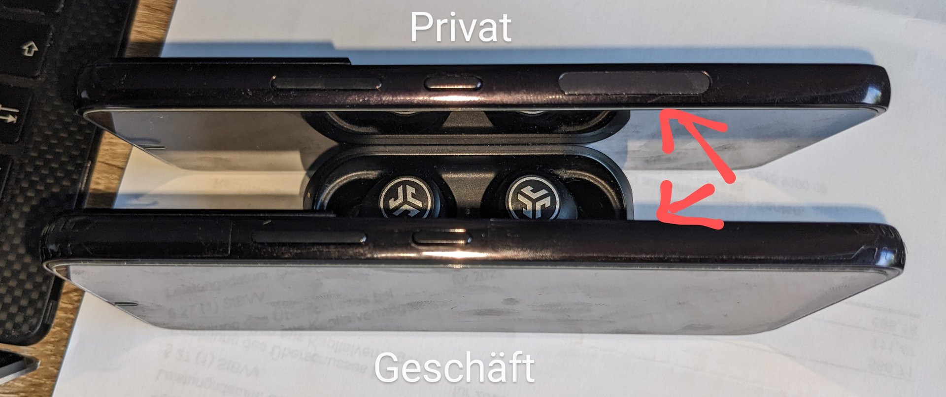

  1. Am Gehäuse unterhalb des Einschaltknopfes ist eine Klappe, die nicht geöffnet werden kann, die bei meinem Geschäftshandy nicht vorhanden ist (Siehe Bild)

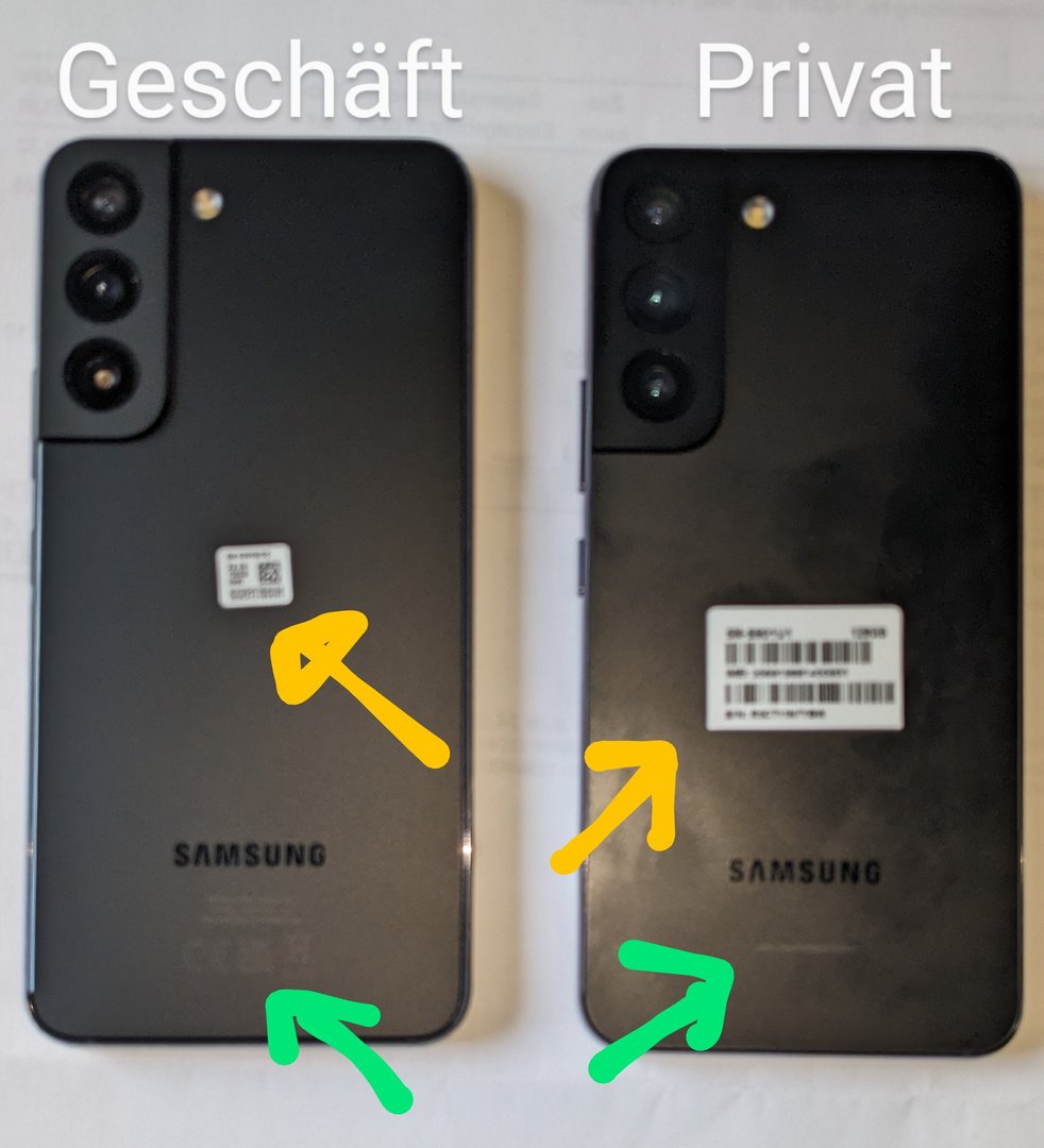

  2. Beide Geräte haben auf der Rückseite einen Aufkleber mit der Seriennummer etc. diese sind unterschiedlich groß (siehe Bild)
  3. Das Geschäftshandy hat auf der Rückseite eine CE Ätzung drin. Das gekaufte Handy hat nur die IMEI drauf (evtl. weil US-Version)

@Hurleburlebutz die Kappe an der Seite, sollte die Abdeckung der mmWave Antenne sein. Die gibt es bei der US Version
Reaktionen: Hurleburlebutz
@Hurleburlebutz
Ist ein US Modell.
Das darf so, mangels CE Kennzeichnung nicht in der EU verkauft werden.
Nutze also dein Rückgaberecht solange es noch möglich ist.

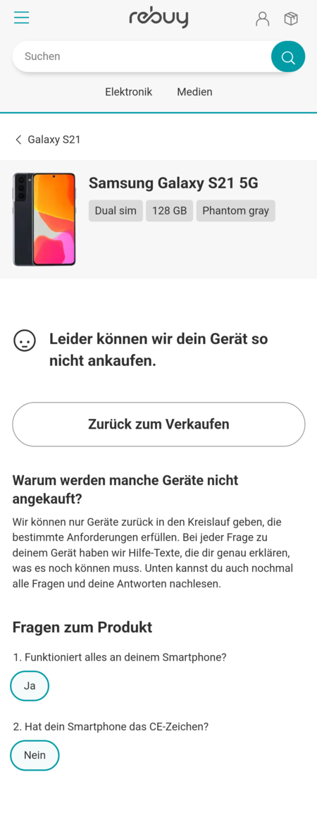

Beispiel Rebuy. Hier ist die 2. Frage direkt ob auf dem Gerät das in der EU vorgeschriebene CE Zeichen drauf ist.
Beantwortet man die Frage mit Nein bekommt man direkt die Information, dass dieses Gerät nicht angekauft werden kann.
Eben weil es nicht (von Händlern und auch privat) in der EU verkauft werden darf.

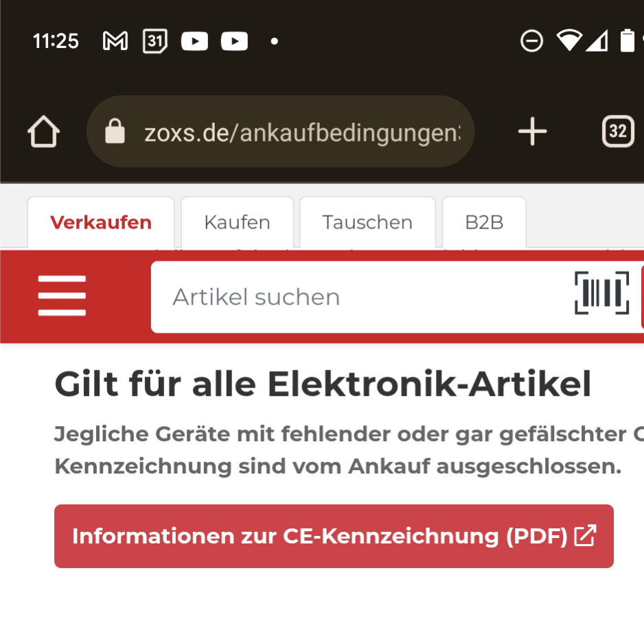

Beispiel zoxs.de,
Ankaufbedingungen | ZOXS.de
Hier ein PDF wo es noch einmal deutlich beschrieben wird.
https://www.zoxs.de/data/Service/CE-Zeichen/Informationen-zur-CE-Kennzeichnung.pdf
