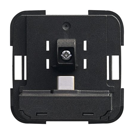

Moin, wie der Titel es sagt. Gibt es Erfahrung bei anderen Nutzern. Link zum Hersteller
Das Powerdock von Busch und Jäger ist ein Steckdoseneinbaumodul. Praktisch und schick anzusehen, nur leider funktioniert es nicht wie gewollt.
Bei meinem gerooteten S22 lädt es "nur normal". Bei einem A51 lädt es gar nicht und bei einem gerooteten Motorola G82 lädt es im Power Modus.
Ich vermutet das gerootet keine Auswirkung hat und weiter, dass es mit irgendwelchen Einstellungen von Samsung zu tun hat.
In den Einstellungen von beiden Samsunggeräten ist jeweils die Schnellladeoption eingeschaltet. Am normalen USB Ladegerät funktioniert das schnellladen.
Über Tipps wäre ich dankbar.
Foto von original Hersteller Internetseite, siehe Link oben.
