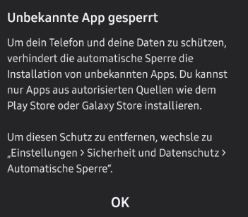

Servus Zusammen,

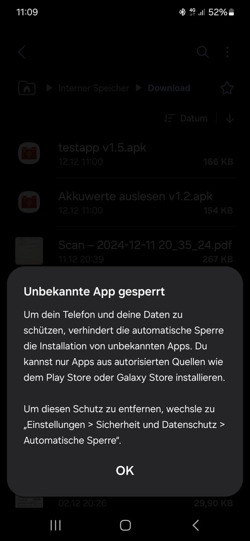

auf meinem S22 (Android 14; One UI 6.1) erhalte ich in unregelmäßigen Abständen die Meldung "Unbekannte App gesperrt"
Die Sicherheitsrichtlinie zum Sperren von Installationen aus unbekannten Quellen ist mir bekannt und auch aktiviert.
Ich frage mich, was diese Meldung auslöst? Versucht hier eine App im Hintergrund was zu installieren? Wenn dem so ist, wie kann ich diese App identifizieren?
Oder kommt die Meldung einfach so, um auf die Einstellung hinzuweisen. Wenn dies der Fall ist, wie kann ich das deaktivieren?
Im Benachrichtigungsverlauf ist diese Meldung nicht gelistet.
Vielen Dank für die Aufmerksamkeit

Da muss ich dir wiedersprechen.
Die Meldung kommt von der automatischen Sperre von Samsung.
Das hat nichts mit Google Play protect zu tun.

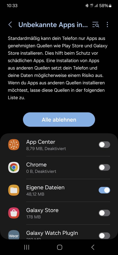

Du könntest einmal bei den Berechtigungen schauen welche App die Berechtigung hat Apps zu installieren.
Einstellungen - Apps - oben auf die drei Punkte - Spezieller Zugriff - Unbekannte Apps installieren.
Dort dann nach und nach die aktiven außer PlayStore/Galaxy Store deaktivieren, warten bis normalerweise die Meldung kommen würde.
Kommt die Meldung nicht mehr, hast du die Ursache.
Bzw. die Liste hier teilen, vielleicht sieht man es direkt.

Die Meldung ist ja eindeutig von einem Samsung Gerät und bezieht sich auf die Automatische Sperre von Samsung.

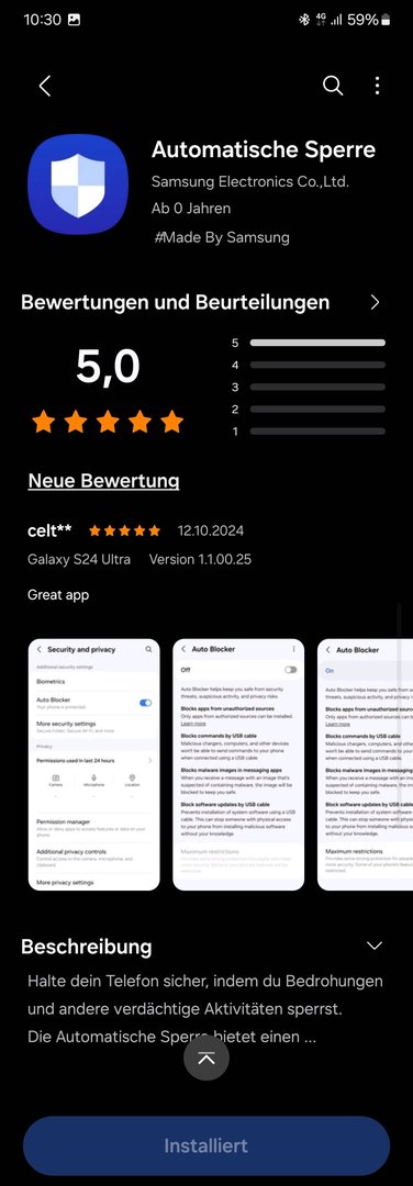

Bei "Automatische Sperre" handelt es sich um eine App von Samsung die auf anderen Geräten sicherlich nicht läuft. Finde diese auch nur im Galaxy App Store.

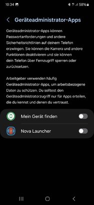

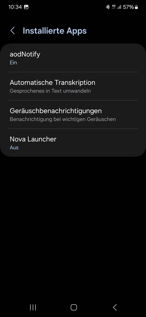

Bitte mal folgendes Checken:
Apps die unbekannte Apps installieren können:

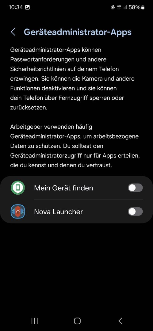

Geräteadministrator Apps:
Bei der Eingabehilfe:

@swa00 Kann sein dass der Wortlaut der Selbe oder Ähnlich ist, aber im Fall des TE hat die Samsung App "Automatische Sperre" die Meldung gebracht und daher auch diese App die Prüfung übernommen. Deaktiviert er die App oder deaktiviert er die Funktion, kommt diese Meldung nicht mehr.
Bzgl. Google PP und PSA, habe ich aktiviert und habe Apps installiert die es nicht im Store gibt, bekomme keine Fehlermeldung.
Die App bzw. Funktion "Automatische Sperre" habe ich deaktiviert.

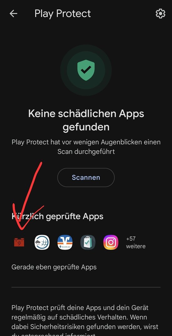

Oder halt über den PlayProtect Scan ( Über Profil )

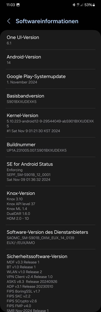

[NACHTRAG] Mich würde dem Zusammenhang noch deine Android Version und Gerät interessieren - Danke

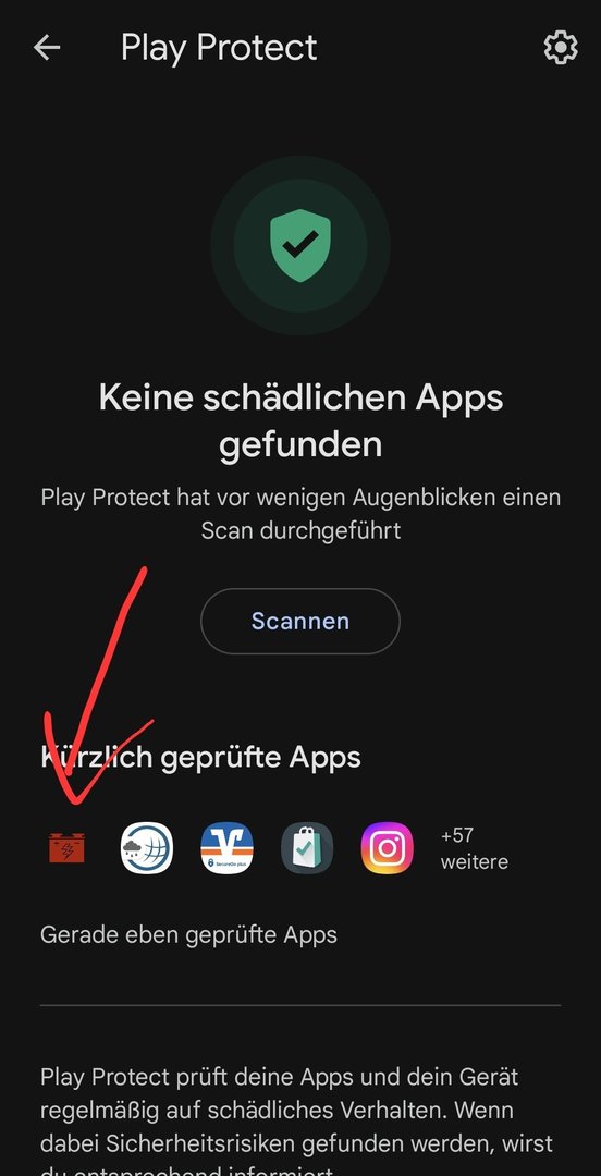

Reaktionen: swa00
Habe ich das jetzt richtig verstanden, dass dieses (rote) Paket nicht über die von Dir in die WhiteList eingetragenen Apps installiert worden ist, sondern von dir manuell per apk ?
Der Paketname ( und dessen Signatur) ist auch nicht in den beiden Stores zu finden ?
Wenn ja, und der Scan hat sie dennoch nicht erkannt ? ( auch nicht KNOX ? )

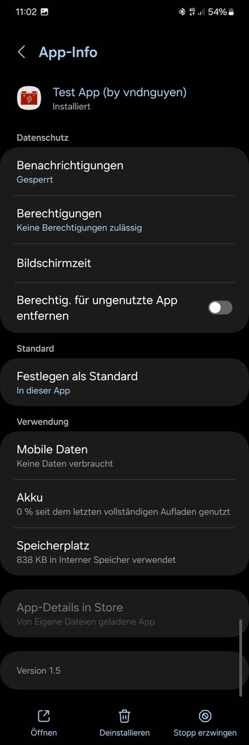

Die App ist schon länger auf meinem Gerät, hatte sie zu Beginn auf dem Gerät installiert, manuell per APK per Smart Switch Backup Restore vom S10e. Da gab es (wenn ich mich richtig erinnere, keine Fehlermeldung)
Nope gibt es nicht, die APK hat ein dev erstellt zu Testzwecken vor vielen Jahren.

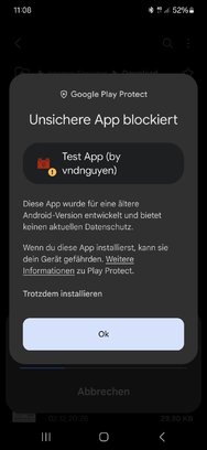

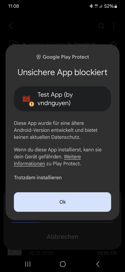

Google Play Protect aktiviert - Automatische Appsperre deaktiviert:

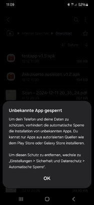

Google Play Protect aktiviert - Automatische Appsperre aktiviert.:

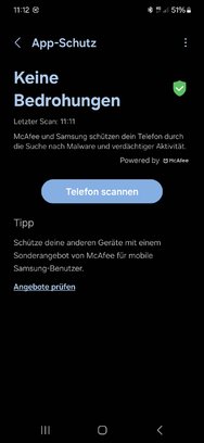

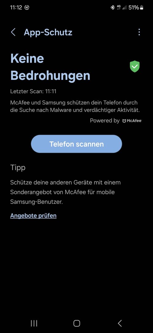

Samsung App-Schutz Scan:
Google Play Protect Scan:
Also:
Die installation kann durch PlayProtect und Automatische App Sperre verhindert werden (Bei PlayProtect kann man es aber dennoch installieren), aber sobald sie mal drauf ist, merkt es kein Scan mehr.

Achso, ja wenn da nichts aktiviert ist kann generell keine APK Datei installiert werden, egal wie und egal durch was, das darf bei mir nur der Samsung Dateimanager. Deaktiviere ich das, kann ich die APK nicht mehr installieren, das stimmt.
