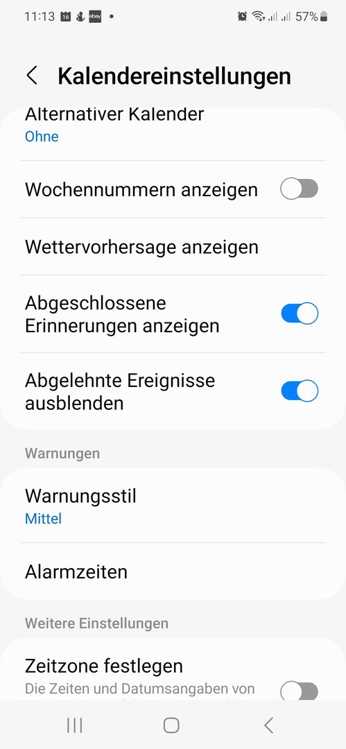

Bei mir werden die Termine auch nach Ablauf weiter angezeigt. Unter Kalendereinstellungen habe ich "Abgeschlossene Erinnerungen anzeigen" aktiviert. Vielleicht liegt es daran. Screenshot_20230116_111306_Calendar.jpg
