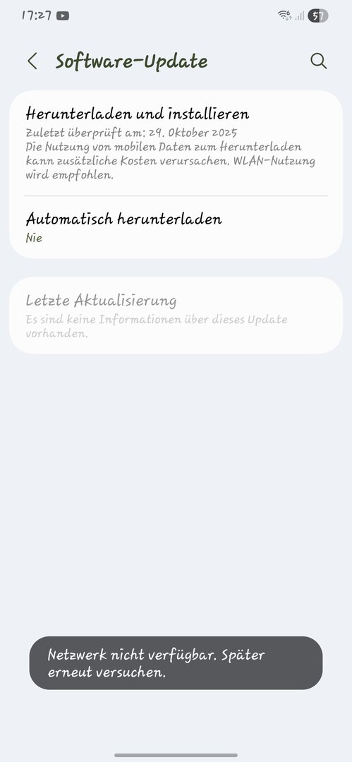

OTA wird mir angezeigt. Handy kann es nicht runterladen, wegen Serververbindungsprobleme...
@FawkesDog
Da stimmt bei dir aber einiges nicht.
Mach mal Screenshot?
Hier anbei der Screenshot.
Netzwerk nicht verfügbar.
Da stimmt doch etwas bei dir nicht.
