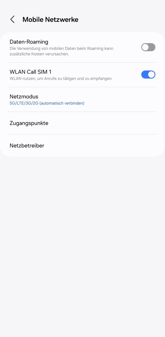

Hallo an alle, ich habe WLAN-Call aktiviert, da ich uu Hause, trotz D1, nicht so guten Empfang habe. Wenn ich dann das Haus während des Telefonates verlassen bricht er beim Wechsel zu dem normalen Funknetz, draußen und im Treppenhaus ist Empfang vorhanden, immer den Anruf ab. Habe es schonmal mit diversen iPhones probiert, da ist der Wechsel nahtlos. Habt ihr Ideen oder muss ich leider damit leben? Viele Grüße und danke

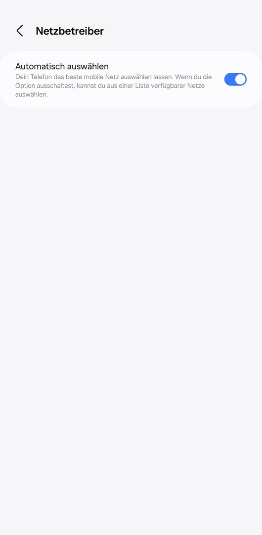

Habt ihr eine Ideee woran das bei mir irgendwie kann?
