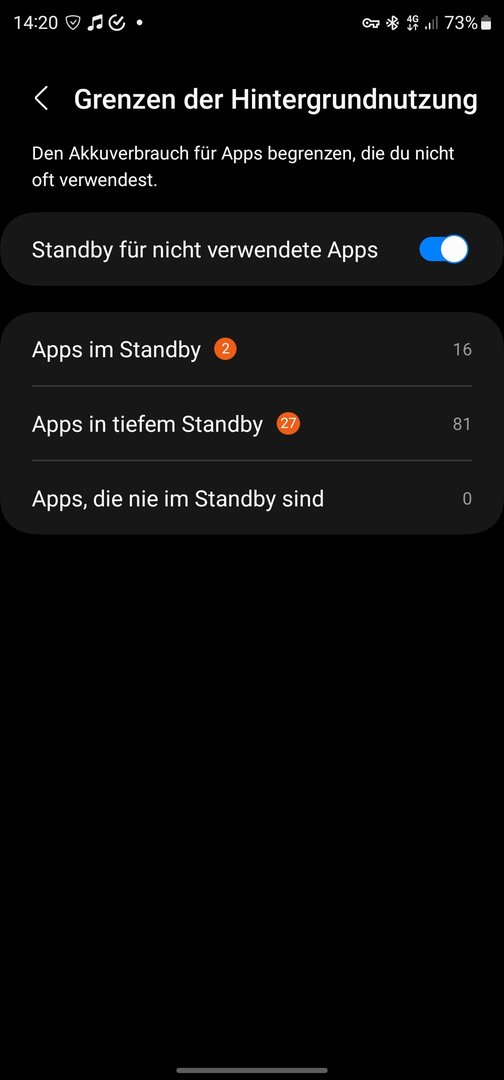

@mips400 ist recht einfach. Gehe auf Gerätewartung - Akku - Grenzen der Hintergrundnutzung . Dann kommt eine Übersicht
Da sehe ich nur, welche Apps das System selbst eingeschränkt hat, nicht eine Liste der Apps die ich selbst auf "nie eingeschränkt" gesetzt habe.

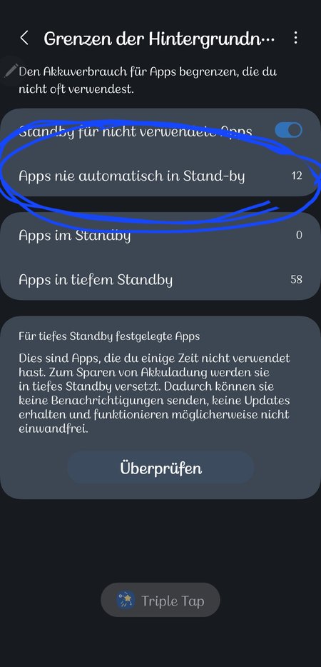

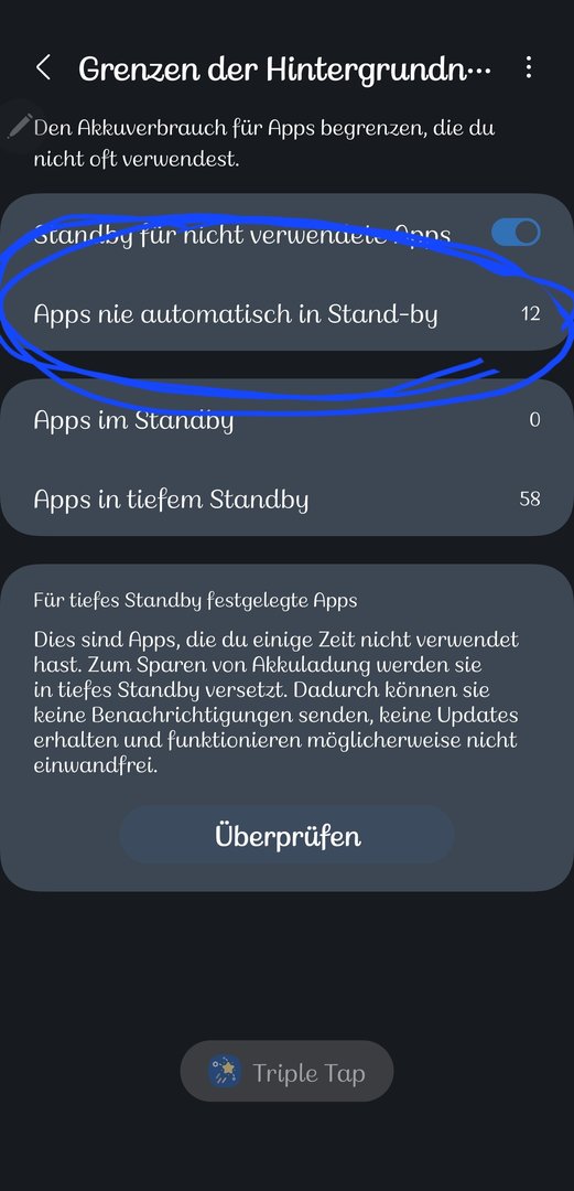

@mips400 in der Liste stehen doch alle Apps die du auf nicht eingeschrenkt gesetzt hast!?!

Da ist bei mir nix, obwohl ich einige Apps nicht eingeschränkt habe.

@AL66

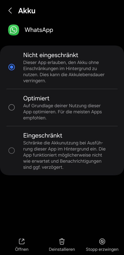

Es geht um Apps die "nicht eingeschränkt" sind siehe Beispiel Whatsapp (App - Info - Akku - nicht eingeschränkt). Die werden auf deinem blauen Kreis dort nicht angezeigt. Diese Apps möchte @mips400 in einer Liste sehen.
Auf deiner blau hinterlegten Markierung werden nur die Apps angezeigt die nicht durch "Grenzen der Hintergrundnutzung" (dummer Name) verarbeitet werden sollen.

@mips400 dein Screenshot zeigt das gleiche wie mein geposteter Screenshot an. Die Sortierung ist nur anders weil ich die Beta für A14 installiert habe.
In diesen 3 Listen kannst du sehen, hinzufügen oder entfernen welche Apps nie in den Standby versetzt werden sollen oder eben in den Standby oder den tiefen Standby.
Das andere, die Akkueistellungen nicht eingeschränkt, optimiert und eingeschränkt, findest du in den Einstellungen > Apps > Akku.

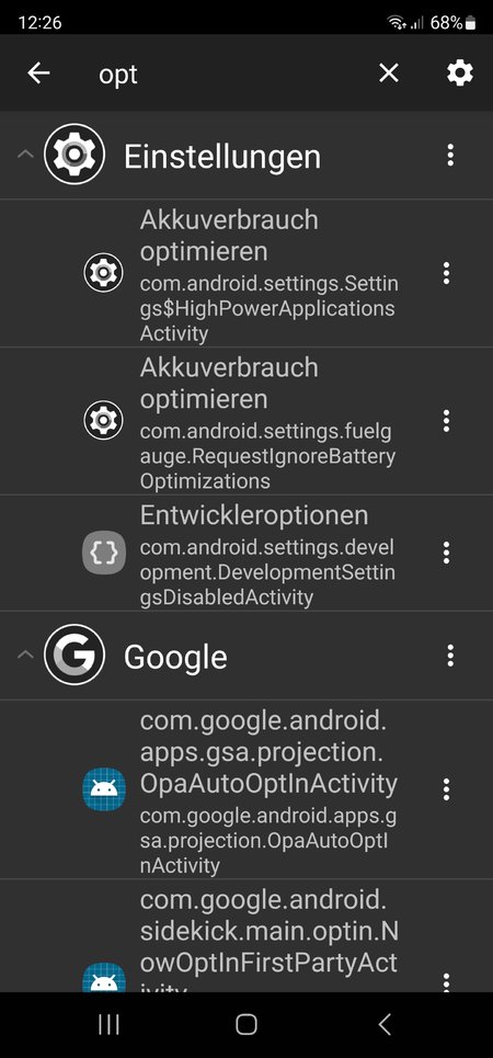

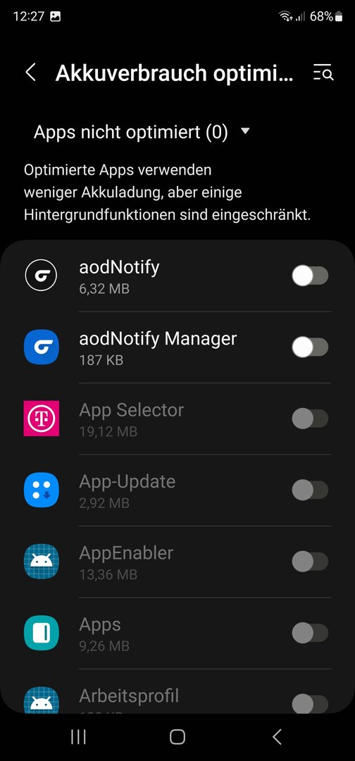

Hier geht es vermutlich um diese Liste. Die ist schon länger nicht mehr direkt erreichbar. Mit z.B. Activity Launcher geht das aber immer noch (s.u., erster Eintrag im Screenshot).

gelöst: "Shortcut Maker" - Absichten - Ignore battery optimization settings. Shortcut erstellen.
