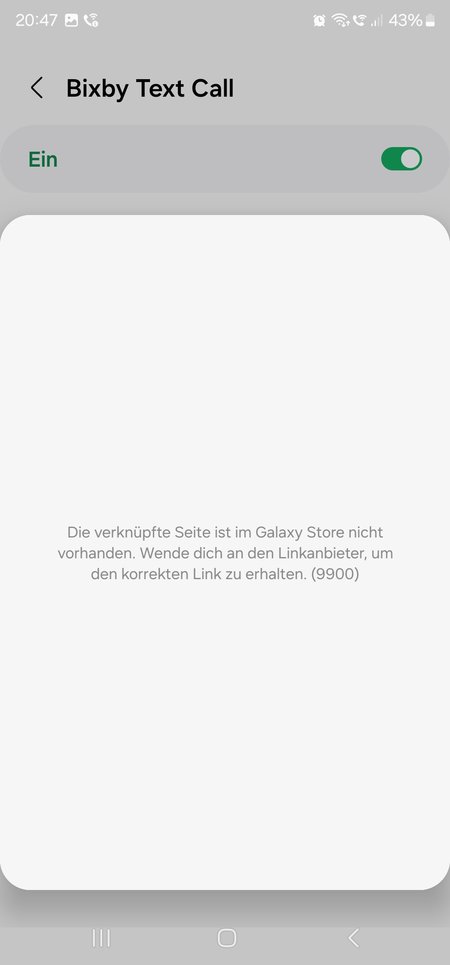

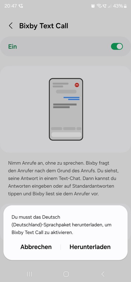

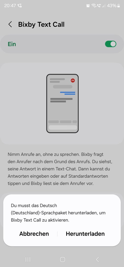

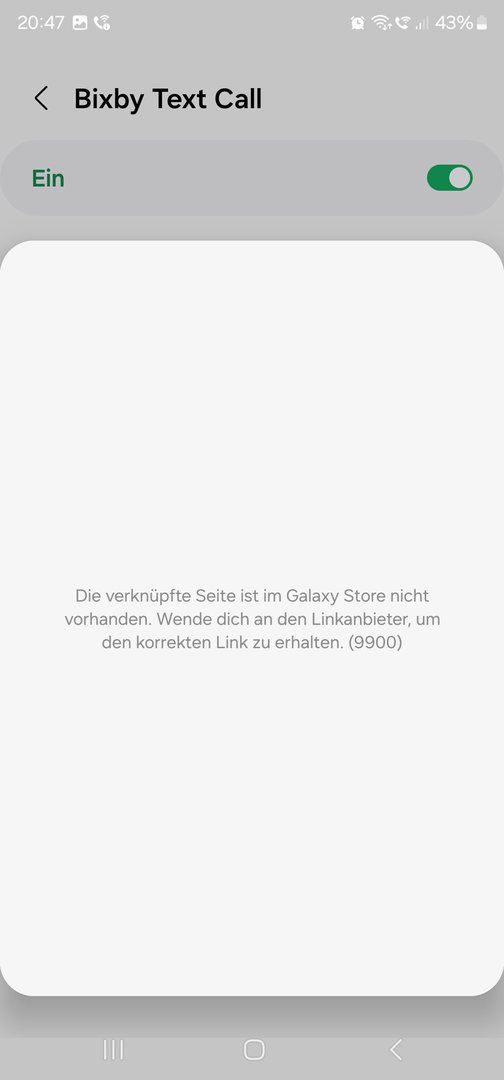

Wollte gerade Bixby Textcall testen.
Beim Paket für deutsch kommt eine Fehlermeldung

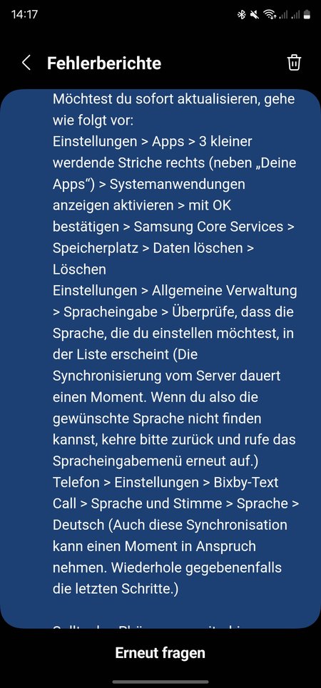

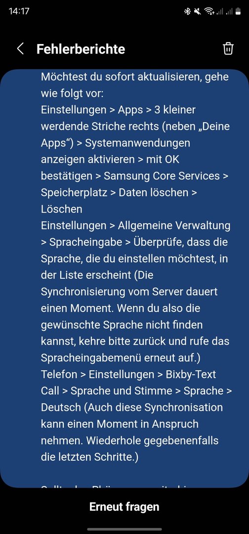

Moin,
ich hatte auch das hier beschriebene Problem. In der Members App gemeldet und folgendes, siehe Anhang, wurde mir als Lösung mitgeteilt. Und es hat tatsächlich so funktioniert. Jetzt konnte ich in der Telefon App ohne Probleme Deutsch auswählen.

@SgtChrischi
Ser Link zeigt mir augenscheinlich an, dass es schon installiert ist. Ich kann es nur deinstallieren
Deinstalliere ich es und klicke erneut bei Bixby Text Call auf runterladen, geht der Store auf und führt zu Deinem Link.
Fehlermeldung kommt aber trotzdem noch

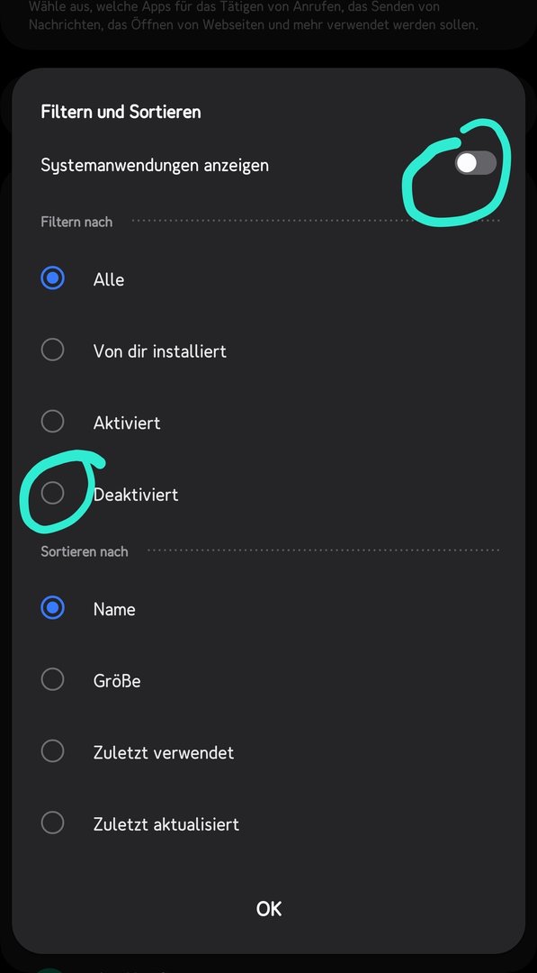

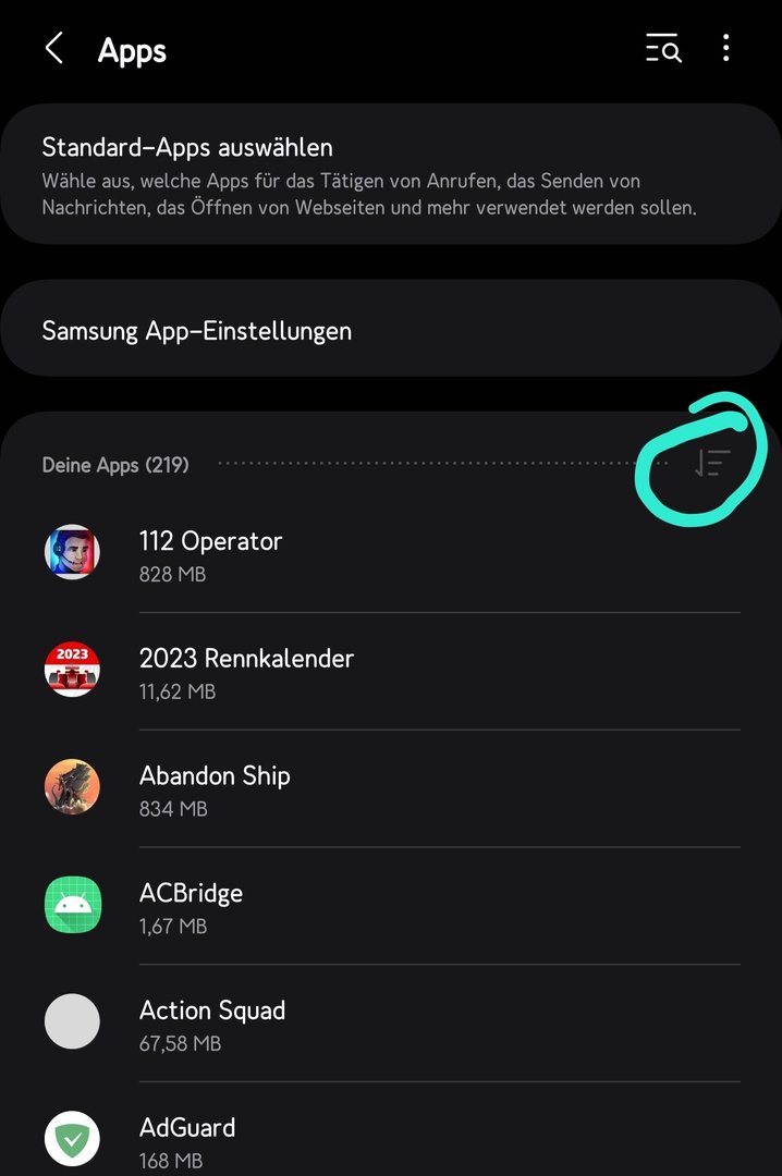

@cop Hast du irgendwelche Bixby- bzw Systemapps deaktiviert? Nutzt du n VPN/DNS? Nutzt du Bixby als Sprachassistenten bzw hast du diesen zumindest mal eingerichtet? Die Sprachpakete sind dort nämlich dieselben.
Reaktionen: maik005
@SgtChrischi
Kein VPN/DNS
Nutze es auch nicht als Sprachassistent.
Gut möglich, dass ich mal was deaktiviert habe. Muss ich mal gucken wo man das findet :)
Ich hatte gelesen, dass es bei der Beta auch bei einigen so war.
Ich glaube, dass es einfach noch nicht geht. Bei mir ist es genauso wie bei dir.
Normale A14 Version
Reaktionen: cop
Reaktionen: cop und Daichink
@SgtChrischi
Hab ich mal gemacht und auch gleich ein Update im GalaxyStore bekommen. Ändert aber nix. Ich schein hier wohl nicht der Einzige zu sein.
Dann scheint das wohl noch ein Bug zu sein und dann lohnt es sich vielleicht, das mal über Members zu melden.

Download funktioniert so zwar, aber für Bixby Text Call will er dann trotzdem noch was downloaden, was dann aber wieder nicht funktioniert weil der Link tot ist..

Ja bekomme trotzdem diese Fehlermeldung

Moin,
