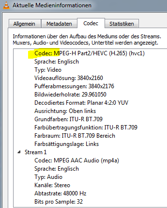

Hier habe ich was gefunden!

es wurden alle genannt. Ich warte immer noch auf CPU und VGA Bezeichnung. Wenn Das verraten wird, die Lösung kann einfach sein. Ist es Staatsgeheimnis , dann die LAV Filter und MPC HC installieren (Freeware) und melden.
AMD Radion HD 8570D
AMD A8 6600K APU
Mit dieser Hardware das Abspielen von HEVC kodierten Dateien ist nur unter voller CPU Auslastung ohne Hardwarebeschleunigung möglich . In der Praxis mit der o.g. Software kann man probieren, wenn ruckelt, stock das Aufrüsten oder der Umstellung im Smartphone auf H264 die einzige Abhilfe ist. Das Huawei hat die Videos als H264 kodiert, deshalb ging es, weil die interne Grafikkarte diesen codec nativ unterstützt. Die günstigste PCI Grafikkarte die HEVC des Galaxy S23 unterstützt ist die GTX 950. Schaue mal, was kostet und ob mit Mainboard kompatibel ist. Eben gerade für 35€ im Bucht gefunden. Ob das sich rentiert ? Fertige, aktuelle 250 € Office PCs spielen HEVC bis 4k 30 Hz mit links ab.
