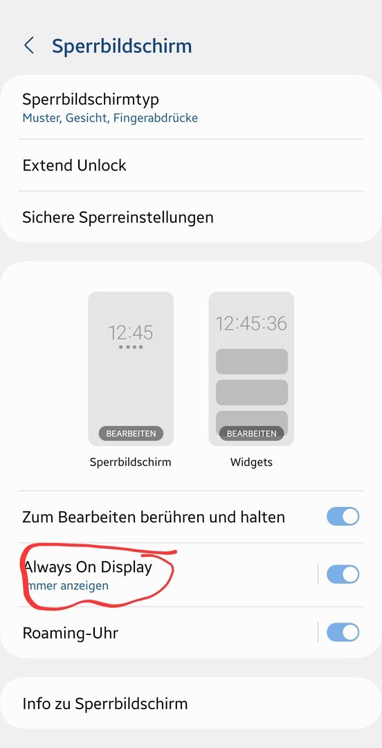

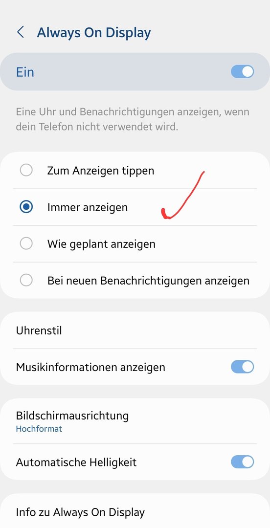

Hast du links mal auf den Text gedrückt? Da verstecken sich noch Unterfunktionen.
Dirk

@dan79
Hier drücken:
Und dann hast du es hier aktiviert?
Dirk
Reaktionen: dan79
Ja das ist bei mir genauso aktiviert. Danke.
