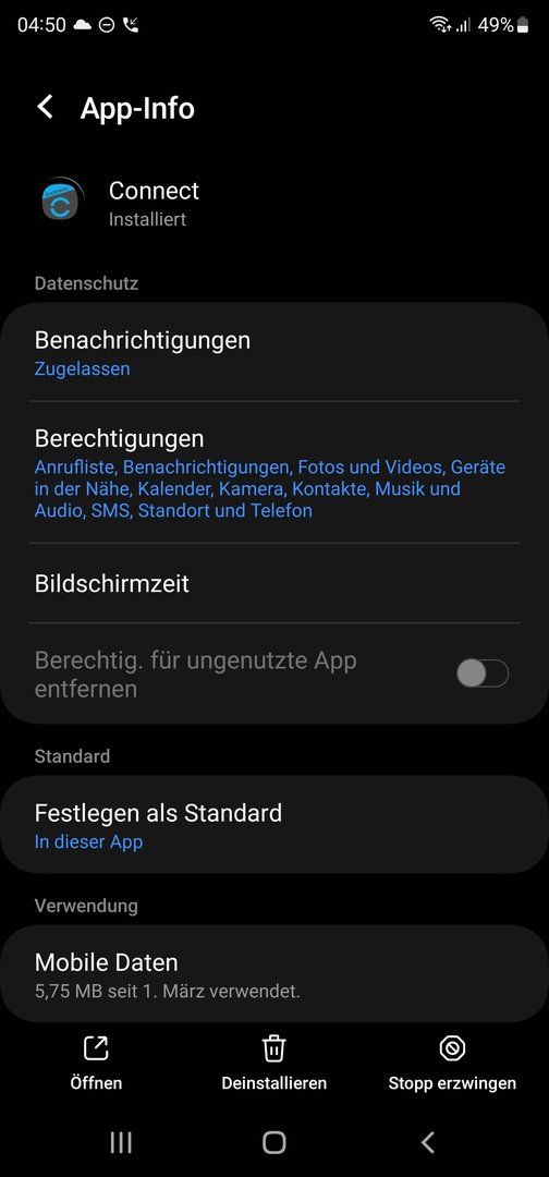

Unter Einstellungen->Apps->Connect steht
unter Benachrichtigungen "Zugelassen"
unter Berechtigungen "Benachrichtigungen und Geräte in der Nähe"
unter Akku ist "nicht eingeschränkt" ausgewählt

Am S23 unter dem Connec App war Standort nicht zulassen.
Habe es geändert auf "immer zulassen" oder würde reichen "Zugriff nur während der Nutzung der App zulassen"?
"Genauen Standort verwenden" an oder aus?
Telefon war auch auf "nicht zulassen" habe ich auch geändert auf "Zulassen"

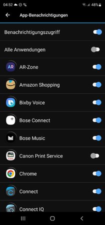

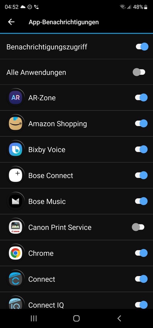

@Doowy Du stellst in der Connect App die Benachrichtigungen pro App einzeln ein wenn Du nicht eingestellt hast alles auf die Uhr zu bekommen (was sehr nervig wäre).

Es lag an der Einstellung (Apps -> Connect) "Am Anfang anzeigen".
Nachdem ich dort die Berechtigung erteilt habe, hat es funktioniert.

@Doowy, das s7 hatte Android 8. Das war noch etwas anders. Dazu kommt das du bei der ersten Einrichtung der Fenix auf dem S7 auch Berechtigungen erteilt hast. Deine Fenix muß in Connect als Standard gesetzt sein, und braucht einiges an Berechtigungen um alle Funktionen nutzen zu können. Von welchen Apps du Benachrichtungen bekommst, kannst du in der Connect App individuell einstellen.
