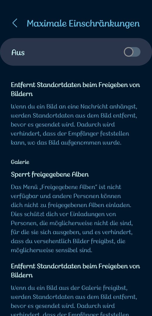

@haukew Einstellungen > Automatische Sperre> max. Einschränkungen deaktivieren
Reaktionen: WolfgangN-63

  • Die Einstellung "Einstellungen - Sicherheit und Datenschutz - Automatische Sperre" war deaktiviert. Das Aktivieren hat (vermutlich erwartungsgemäß) den Fehler nicht behoben.
  • Ich habe "Automatische Sperre" auch wieder deaktiviert, bei einem direkt danach gemachten Foto (bei dem sowohl "Automatische Sperre" als auch "Maximale Einschränkungen" deaktiviert waren) wird im Finder (ich sitze momentan am Mac) immer noch nur 0° 0´ 0" als GPS-Koordinaten angezeigt,
  • "Maximale Einschränkungen" möchte ich lieber nicht aktivieren, da ich nicht den McAfee-Lizenzvereinbarungen zustimmen möchte.
Und hier sei angemerkt , dass der Einsatz von MCAffee für ein Smartphone technisch keinen Sinn ergibt und du Dieses getrost deinstallieren kannst.
Die ist reine "Promotion" und somit müsstest du auch keinen Vereinbarungen zustimmen
Reaktionen: WolfgangN-63, AL66 und SgtChrischi
@swa00 Danke für die Antwort, ja das denke ich mir auch. Habe ich nie gemacht und werde ich auch nicht tun. Leider scheint McAfee aber so stark in Samsungs Version von Android eingeflochten zu sein, dass ein einfaches Deinstallieren aus den App-Einstellungen schlicht nicht möglich ist. Man kann es (so scheint es mir) höchstens nicht nutzen. Und man muss tatsächlich den McAfee-Lizenzvereinbarungen zustimmen, um die Systemeinstellung "Maximale Einschränkungen" im Untermenü "Einstellungen - Sicherheit und Datenschutz - Automatische Sperre" aktivieren zu können. Aber hey, kein Betriebssystem ist perfekt. :D

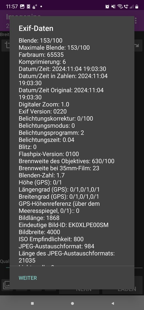

Weiter seltsam ist auch, dass dasselbe Foto vom November, wenn ich es auf dem Handy mit der App Imagepipe öffne, AUCH keine GPS-Daten hat.

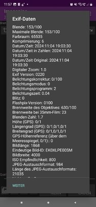

  • Es passiert auch bei anderen Formaten als .jpg. Wenn ich mit "Open Camera" ein RAW-Foto mache (.dng) und dieses auf dem Handy mit der Galerie-App öffne, zeigt sie die GPS-Daten an. Wenn ich das selbe Foto vom Handy versende und dann auf einem anderen Gerät öffne, bleiben genau wie bei .jpg die vorhandenen Daten (Gerätemarke, Modell etc) erhalten - aber nicht die GPS-Koordinaten.
[/edit 2]
[edit]
  • Okay, ich hab´s jetzt an einem Windows-Rechner probiert, und da funktioniert das Kopieren der Fotos mit GPS-Koordinaten problemlos. (Über MTP) Ob die Direktübertragung am Mac funktionieren würde, kann ich leider nicht sagen, OpenMTP erkennt mein Handy nicht und nur mit Bordmitteln mag der Mac anscheinend nur iPhones...
  • Dann habe ich noch weitere EXIF-Modifikationsapps ausprobiert ("EXIFTool" und "photo exif editor") und beide erkennen, anders als Imagepipe, die GPS-Koordinaten. Es lag also, wie @swa00 schon vermutet, an Imagepipe.
  • Was also nicht funktioniert, ist das Übertragen von Fotos vom Handy auf andere Geräte wenn es von einer App vom Handy angestoßen wird(?). Also z.B. wenn Nextcloud Fotos hochlädt oder wenn "Eigene Dateien" ein Foto "teilt".

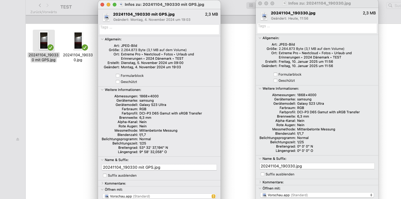

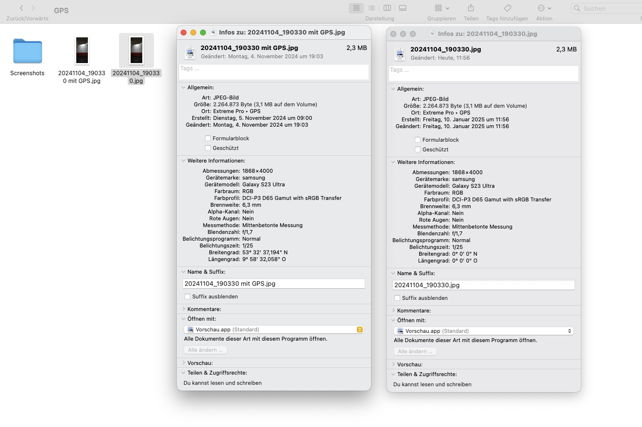

1. Bild: Screenshot vom Mac Finder: Das linke Bild wurde im November vom Handy hochgeladen. Das rechte Bild wurde eben gerade vom Handy hochgeladen. Es ist dasselbe Foto, das ich auch in Screenshot 2 und 3 verwende.

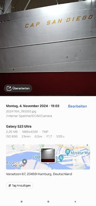

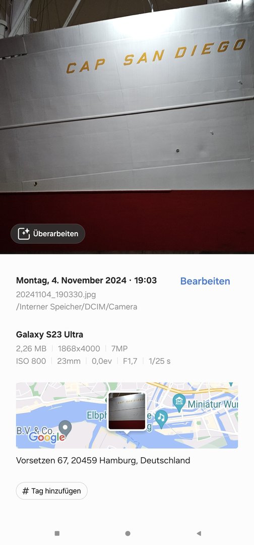

2. Bild: Screenshot des selben Fotos aus der Samsung-Galerie: Der Ort wird korrekt angezeigt.
3. Bild: Screenshot des selben Fotos in der App "Imagepipe" - keine GPS-Daten werden angezeigt:
