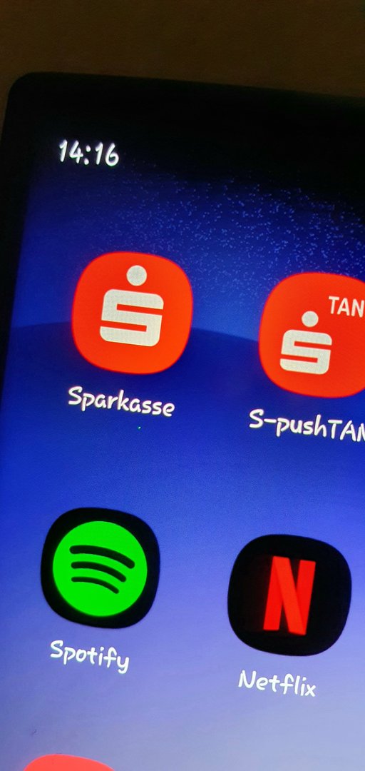

Ich habe seit eben eine grünlich blinkende Stelle im Display. Man sieht es nur wenn das Display wirklich eingeschaltet ist.
Es ist auch immer an der selben Stelle egal auf welchem Screen ich gerade bin. Auch in geöffneten Apps sieht man es blinken.
Könnte das ein defekter Pixel? im Display sein? Auf Screenshots sieht man die Stelle leider nicht. Ich könnte versuchen ein Bild mit meinem alten S10+ zu machen oder ein kleines Video falls das jemand sehen möchte.

@KnudBoerge nein hat nichts mit Kamera oder Mikrofon zutun. Unter dem Sparkasse Schriftzug kann man den Punkt sehen. Leider etwas schlecht jetzt auf dem Bild. Ich hab gerade ewig gebraucht um das überhaupt hier hinzubekommen. Hab mich etwas doof angestellt gerade.
Diese Punkt blinkt ungefähr 5 oder 6 mal hellgrün im Sekundentakt auf, ist dann kurz weg und dann geht es wieder von vorne los.

Blinkt das nur grün oder auch z.B. bei verschiedenen Hintergrundfarben ggf. Anders oder garnicht (kannst Du z.B. bei einem Video oder einer App testen (siehe die links weiter oben im Threads). Da sieht mir allerdings verdammt nach einem Subpixelfehler aus 😒

@Surrender mit dem Dead Pixel Tool hab ich die Stelle nicht wahrgenommen.
Ansonsten spielt es keine Rolle wo ich mich am Smartphone gerade befinde und welche Farbe das Display zu dem Zeitpunkt hat. Blinkt immer grün wie in dem Video. Also egal ob in einer App oder auf dem Homescreen oder in den Einstellungen. Überall sehe ich das
Irgendwie ist das Blinken für einen Hardwarefehler zu "gleichmäßig". Ich vermute da eher eine App, die etwas anzeigen will.
Tritt dieses Blinken auch im abgesicherten Modus auf? (Power-Button gedrückt halten -> Ausschalten 3 Sekunden gedrückt halten -> auf Sicherer Modus tippen)

Ja blinkt auch im abgesicherten Modus leider ...
@RB80
Ok, dann ist es entweder ein Hardwarefehler oder ein Bug in der Systemsoftware (Treiber o.ä.). In beiden Fällen sollte Samsung das Gerät ohne Probleme austauschen.
