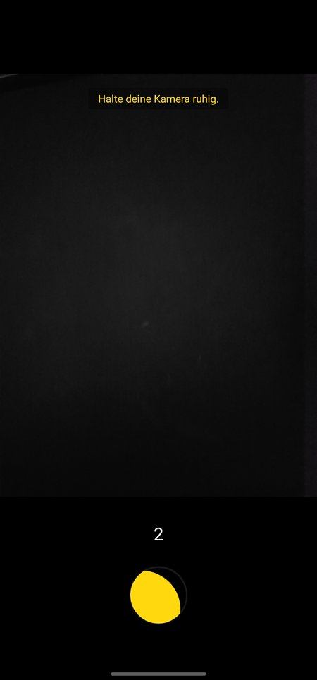

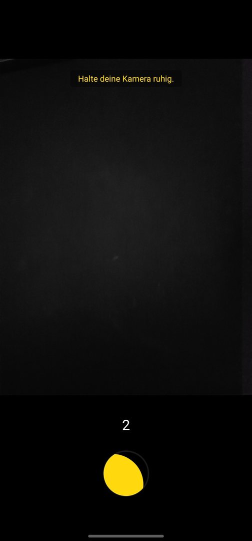

Hallo

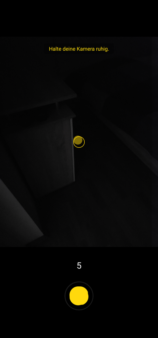

Habe mein S23U quasi verkauft und nun fällt mir folgendes auf.
Wenn ich im Nachtmodus bin und er belichtet sieht man rechts am Rand von oben einen Balken siehe Bild.
Im fertigen Bild is nix zu sehen..
Da ich nichts defektes verkaufen möchte frage ich mal in die Runde. Habt Ihr das auch? Bild ist ein Screenshot damit man es besser sieht..
Auf dem Bild im dunkeln vor schwarzer Wand im Keller sieht man es deutlich
Fertiges Bild ist frei von dem Fehler

Gerade getestet. Bei mir nicht vorhanden. Handy mal neu gestartet oder Cache der Kamera App geleert? Habe keine Beta. System Update mit Stand September installiert.
Hab ebenfalls keine Beta
Neustart schon probiert ja
Cache brachte nix.
Sieht man auch nur wenn es recht dunkel ist
@elementz89 seltsam. Was das wohl sein kann... Hardware Defekt würde ich ausschließen, denn auf dem fertigen Bild ist ja lt. Aussage nichts mehr davon zu sehen..

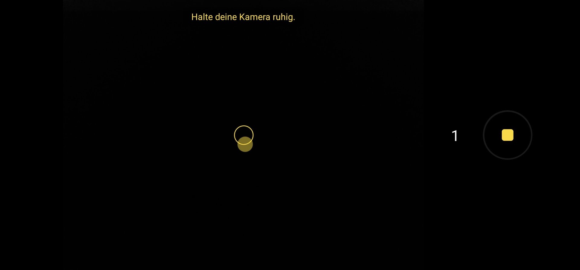

Kommt der Balken auch, wenn du das Foto im Querformat machst und er dann belichtet?
Reaktionen: ElemenTzz
Ja dann auch am Rand an der selben Stelle vom Display
Displayfehler habe ich keine.
Nur zu sehen wenn der Nachtmodus belichtet

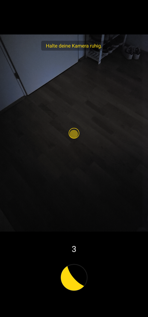

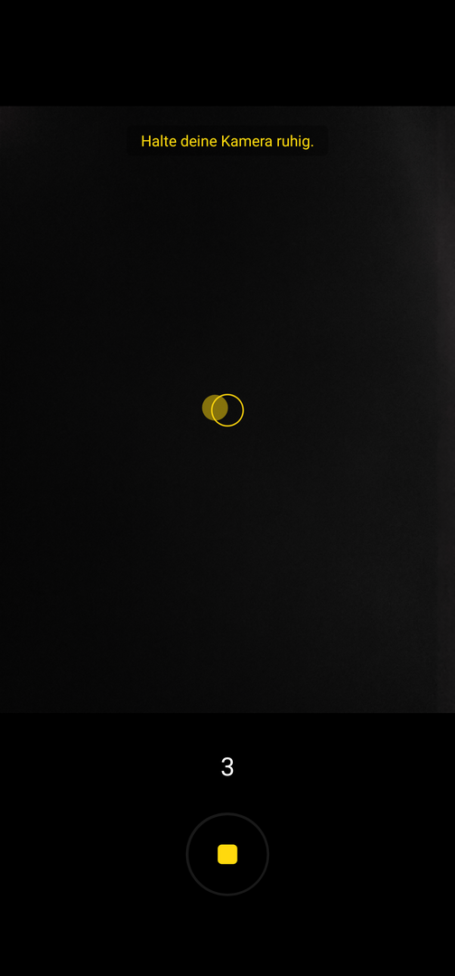

Ist ja lustig, konnte ich jetzt auch bei einem von mehreren Versuchen reproduzieren.
Ich erkenne da nix bei dir ^^
Ah doch ganz zart.
Is bei mir immer..
Aber NUR wenn echt quasi kein Licht da is..beruhigt dass ich nich der Einzige bin xD
Vielleicht ein Softwarefehler, oder eine Eigenart des Sensors, die beim fertigen Bild rausgerechnet wurde.

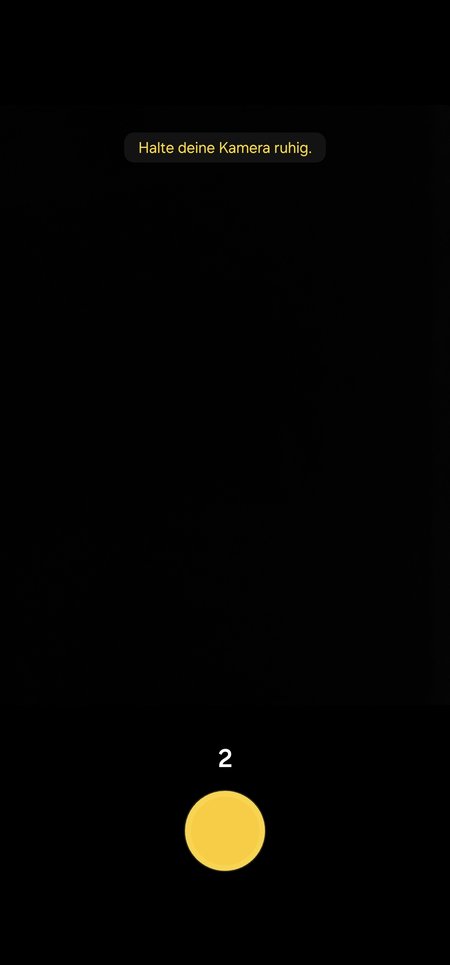

Ich habe mittlerweile etliche Versuch in einem dunklen Raum ohne Beleuchtung durchgeführt und konnte es zuverlässig reproduzieren.
Falls es noch jemand ausprobieren möchte: der Balken taucht nur auf beim 1x-Objektiv, nur im Nachtmodus und auch nur, wenn tatsächlich ausgelöst wurde.
Auf den Bildern konnte ich ebenfalls nichts Abnormales erkennen. Als Ursache erscheint mir deshalb eine Eigenart des WW-Sensors am wahrscheinlichsten. Diese ist vermutlich bauartbedingt und wird wohl bei Berechnung des fertigen Bildes kompensiert. Abgesehen vom Balken in der Anzeige während des Auslösens sehe ich hier erstmal keinen Fehler.
@elementz89 Tatsache. Im dunklen Raum ist das bei mir auch permanent.

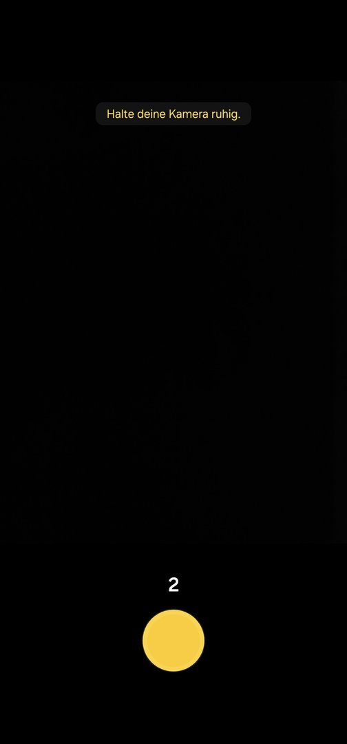

Das taucht bei mir sogar im Normalmodus auf, da ist der Balken für ein paar Millisekunden zu sehen nachdem der Blitz abgelichtet hat.
Bei mir auch, beta 5 android 14.
Aber solange das nicht auf dem fertigen Bild zu erkennen ist, ist mir das egal
Reaktionen: maik005
Hier auch, wieder nur im 1x-Modus. Und nur bei der 12 MP-Einstellung, nicht bei 50 MP und 200 MP.
Interessanterweise ist der Balken im 9:16-Format nicht sichtbar - vermutlich, weil der betroffene Bereich des Sensors da nicht verwendet wird.
