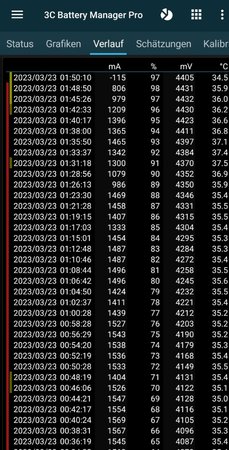

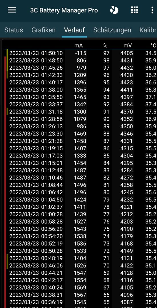

Hier Temperatur-Messdaten einer induktiver Ladung:
S23U über den INIU Wireless Charger 15W geladen
Stromlieferant: Samsung Schnellladegerät 25 W (Ep-TA800)
Reaktionen: ElemenTzz und Flashlightfan

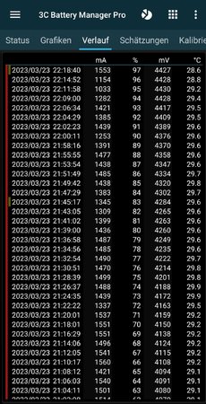

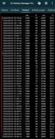

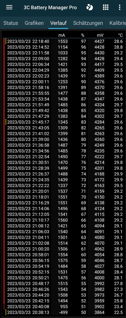

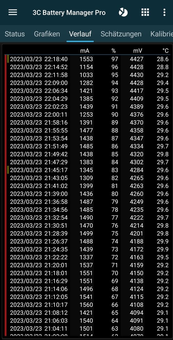

Ähnlicher Test als Vergleich, auch bei ca 50% Akku gestartet.
S23U induktiv geladen mit Google Stand2 und Google 30W Netzteil (PPS)
Google Stand2 unterstützt bis zu 15 W (EPP) bei Qi-zertifizierten Geräten
Läd mit 13,5 W, liegt somit knapp an der max. 15W QI des S23U
Akku Temperatur während diesem kabellosen Ladevorgang lag immer unter 30°C
