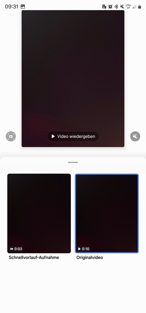

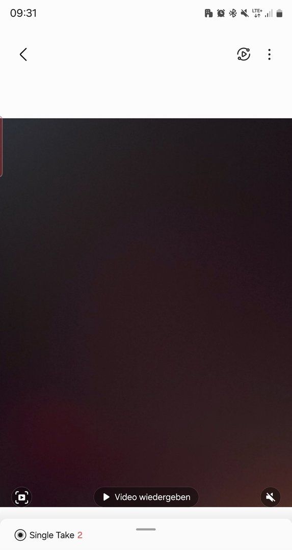

boycott-nestle schrieb:
Man hat dann halt vier einzelne Fotos in der Galerie, was manchmal auch nervig sein könnte.
Oder es wird halt wie ein Single Take gespeichert.
Ein Hauptbild und "darin" kann man dann noch die anderen Bilder anschauen..
Reaktionen: boycott-nestle
