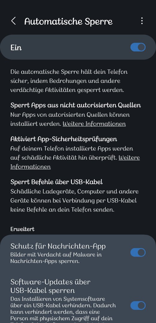

Hallo @Patrickm98,
wenn du dir Sorgen um die Dichtigkeit deines Smartphone's machst, kannst du ganz einfach testen ob das Smartphone wasserdicht ist.
Einfach in der Telefon App *#0*# eingeben.
Nicht vergessen vorher in den Einstellungen > Sicherheit und Datenschutz > die Automatische Sperre auszuschalten, sonst funktioniert der Code nicht.
Wie kommst du auf diese falsche Idee?
@maik005 was meinst du mit falscher Idee?
na das zitierte.
Was ist daran falsch?
@maik005
Du hast nun schon eine ganze Weile kein Samsung Smartphone mehr.
Da hat sich wohl so langsam einiges geändert von dem du nichts mitbekommen hast.
Wenn diese "Automatische Sperre" aktiviert ist funktioniert nunmehr dieser Code nicht mehr.
